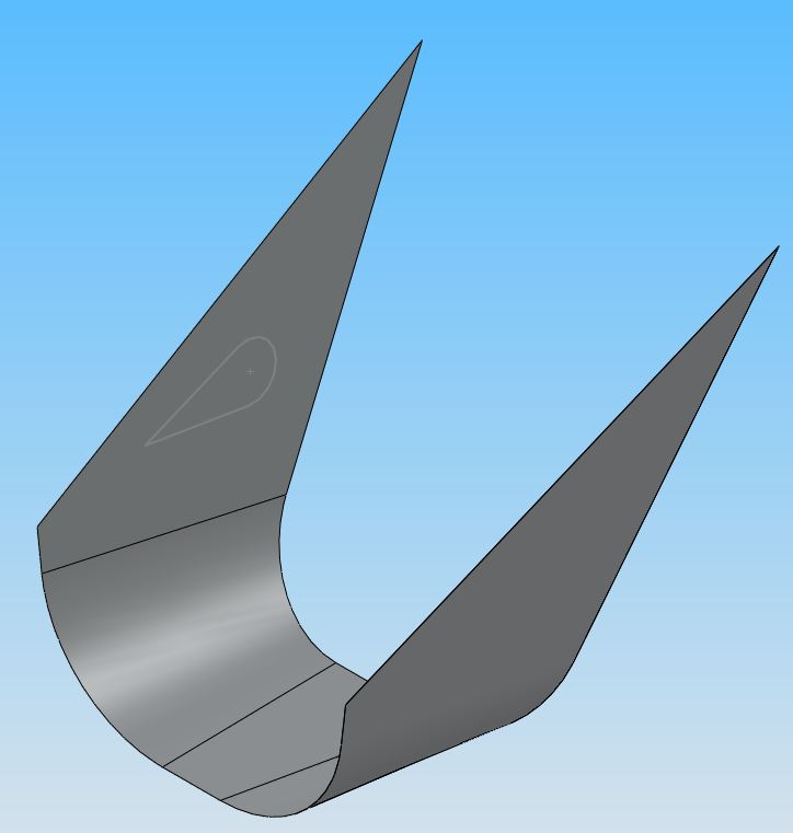

Guten Abend zusammen.
Ich habe folgendes Problem/Frage.
Bei meinem erstellten „Ausgeformten Biegungen“ im Blech Feature werden mir im unteren Bereich die Biegelinien angezeigt. Diese werden mir in den oberen Übergang von der Rundung in die Gerade nicht angezeigt, wieso nicht.
Dadurch ist es mir nicht möglich, in dem oberen geraden Blechbereich eine Skizze zu erstellen.
Könnte mir bei der Ursachensuche behilflich sein?

so weit ich das verstehe ist das im oberen Bereich keine planare Fläche, also kann man auch keine 2D Skizze erstellen.
Versuch mal im Skizzenmodus -> Spline auf Oberfläche, du würdest dich somit in einer 3D Skizze befinden. Du kannst auch mal unter Evaluieren dir die Krümmung anzeigen lassen, es wird sicher eine da sein! Wenn du die Skizzen, die die Ausformung definieren schicken würdest, wäre es sicher einfachere.

ist ganz einfach - in der Mitte hast Du einen "geraden" Streifen. Ab da beginnt FREIFORMBIEGUNG also VERFORMUNG und keine gerade Biegung (die ja Biegelinien hinterlassen würde).

In den Skizzen mit dem Ich die „Ausgeformten Biegungen“ erstellen lasse habe ich ausschließlich gerade Linien. Ich habe diese Linien noch einmal neu gezeichnet, aber leider keine Abhilfe.

Hallo Stefan,
wir kennen aber noch nicht die Abhängigkeiten und somit nicht was verändert werden kann.
Solange du mit Splines und permanent verändernde Radien arbeitest, bekommst du eben nichtplanare Ebenen.
Sobald du gleichmässige Radien erstellen kannst, gehts schon besser.

Evaluieren -> siehe Screenshot
Du kannst ja auch das Feature Entfalten nutzen - nicht Abwickeln! - den Schnitt erzeugen und wieder das Feature Falten benutzen.
