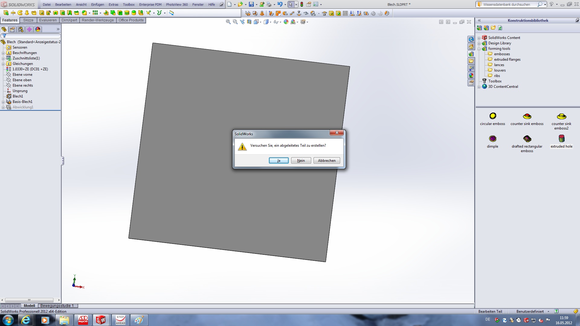

ich wollte jetzt ma das Formwerkzeug benutzen, nur leider mach ich da was falsch, aber ich weiß nicht was. Ich erzeuge ein Blechteil und ziehe dann aus der Bibliothek das Formwerkzeug auf das Blech. Dann kommt eine Meldung am Bildschirm, siehe Anhang. Egal was ich mache es funktioniert nicht. Ist bestimmt nur eine Kleinigkeit aber wissen müsste man sie.
Kann hier jemand helefen?
Dabke im Voraus.

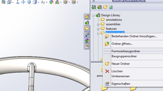

Du musst den Ordner, aus dem du das Werkzeug ziehst, per RMB zu einem Formwerkzeugordner deklarieren.

viiilen Dank für den Tip, jetzt funktioniert es. Kleine Ursache große Wirkung.
