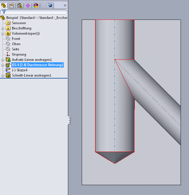

Hallo Forumgemeinde,
ich möchte das sich in einem Quader zwei Bohrungen treffen. Die eine verläuft gerade und die andere soll im 45° Winkel dazu verlaufen (siehe Datei).
Leider finde ich keine Option im Bohrungsassistenten mit der ich die Bohrung drehen kann, ich kann nur Flächen auswählen und im Nachhinein über Bemaßung bekomme ich auch keinen Winkel zur gezeigten Achse hin.
Ich habe auch schon eine Ebene im 45° Winkel erstellt und dann versucht über einen ausgetragenen Schnitt das Loch zu erzeugen aber da erhalte ich Fehlermeldungen.
Eine Referenzebene in dem Winkel zu erzeugen funktioniert leider auch nicht weil ich keine Kanten auswählen kann.
Hat vlt jemand eine Idee wie sich das Problem lösen lässt?
Danke schon mal
Ich nutze SolidWorks 2010

Warum so kompliziert?
Im Anhang ist eine von mehreren Möglichkeiten.
Gruß Pille

danke für die schnelle Antwort. Leider hast du das Bsp. in einer neueren Version gespeichert die ich nicht öffnen kann. Ich hab nur die 2010er Version.
Aber den ausgetragenen Schnitt hab ich jetzt hinbekommen. Ich hatte fälschlicher Weise eine Mittellinie und keine normale Linie als Pfad gewählt.
Aber sollten Bohrungen auch möglich sein würde mich das trotzdem noch interessieren.

Vielleicht hilft Dir der Screenshot weiter
Eine 3D-Skizze brauchst Du nicht.
Gruß Pille

auf deiner Linie eine Ebene erstellt (Linie und Endpunkt gewählt),
die Bohrung auf der Ebene plaziert, Endbedingung gewählt.
Ich mußte allerdings den Punkt in der Plazierungsskizze auf die Achse deiner Linie nachträglich plazieren. Geht aber.
P.S. Ich hoffe der Screenshot kommt auch an...
