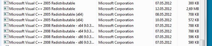

nicht verzweifeln
fangen wir noch mal vorne an.
Hast Du das installiert ? (Siehe Bild) (auch die 2005 muss IMHO   installiert sein )
Grüße Andreas

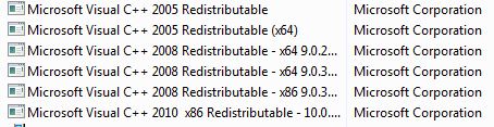

erstellt am: 16. Mai. 2012 16:54    Editieren oder löschen Sie diesen Beitrag!  <-- editieren / zitieren -->   Antwort mit Zitat in Fett Antwort mit kursivem Zitat    Unities abgeben: 1 Unity (wenig hilfreich, aber dennoch)2 Unities3 Unities4 Unities5 Unities6 Unities7 Unities8 Unities9 Unities10 Unities
Hier ein Auzug, es sind alle da - glaube ich.
Und weisste was mich wundert? Von der DVD lässt sich SWX2012 SP1 installieren. Allerdings geht dann kein Servicepack mehr. Weder SP2 noch SP3.
Deshalb ja mein Versuch, mit SP0 zu beginnen.
Grüße - Letschi!
Krümmel
Beiträge: 6243
Registriert: 14.09.2008
Was mit SWX so alles geht ;-)
erstellt am: 16. Mai. 2012 16:54    Editieren oder löschen Sie diesen Beitrag!  <-- editieren / zitieren -->   Antwort mit Zitat in Fett Antwort mit kursivem Zitat    Unities abgeben: 1 Unity (wenig hilfreich, aber dennoch)2 Unities3 Unities4 Unities5 Unities6 Unities7 Unities8 Unities9 Unities10 Unities Nur für Letschinger 10 Unities + Antwort hilfreich
kontrolliere bitte mal ob die auf dem Bild gezeigten auch wirklich installiert sind.
Normalerweise klappt das nämlich auch auf Home Premium problemlos .
Grüße Andreas

erstellt am: 16. Mai. 2012 16:56    Editieren oder löschen Sie diesen Beitrag!  <-- editieren / zitieren -->   Antwort mit Zitat in Fett Antwort mit kursivem Zitat    Unities abgeben: 1 Unity (wenig hilfreich, aber dennoch)2 Unities3 Unities4 Unities5 Unities6 Unities7 Unities8 Unities9 Unities10 Unities
Das 2010 C++ würde fehlen ... ich versuche das mal ...
Grüße - Letschi!
