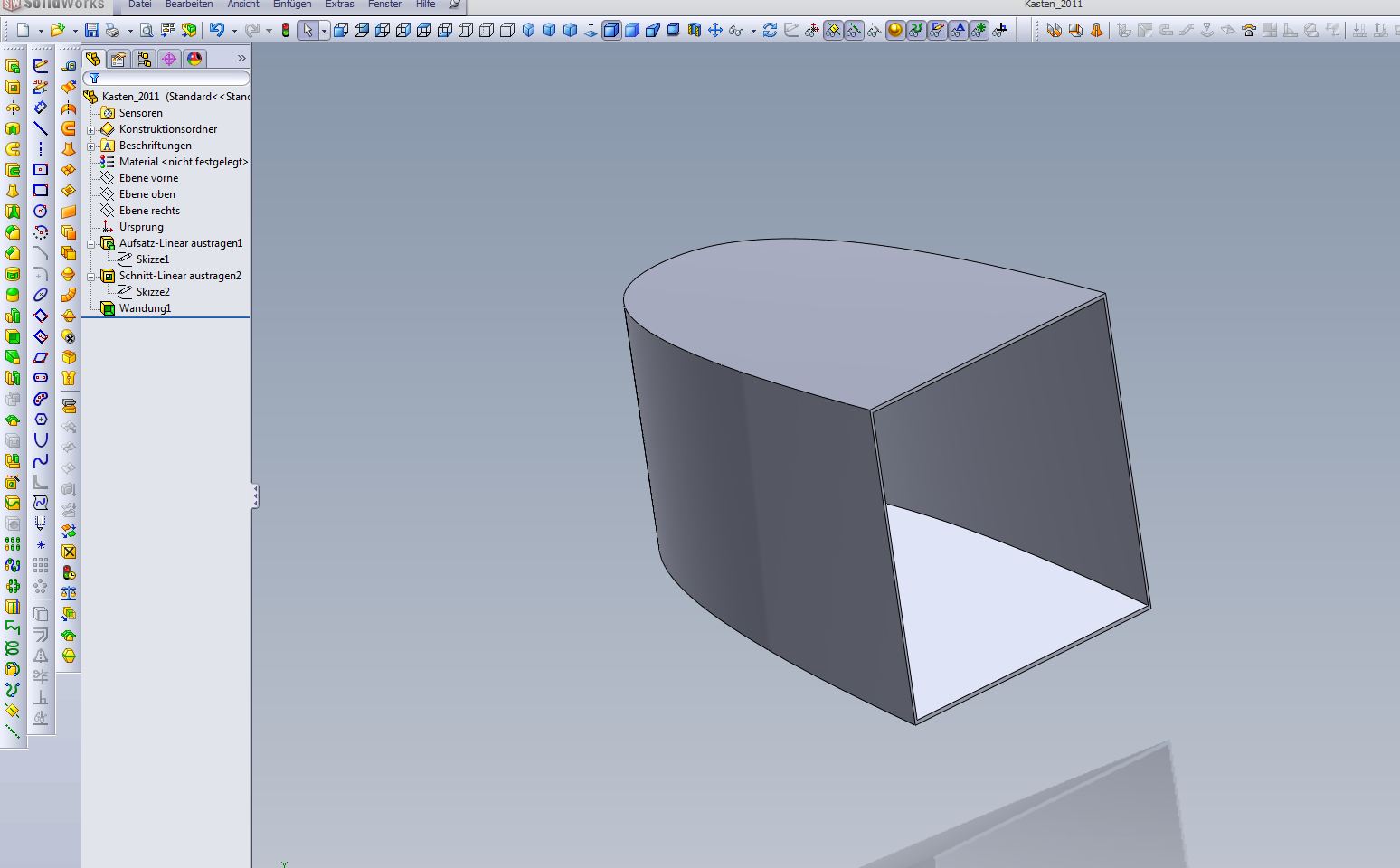

Vielen Dank für Eure Hilfe. Leider komm ich trotzdem nicht weiter, auch nicht mit der Schnittkurve. Vielleicht gehe ich das Problem auch völlig falsch an… Anbei eine Skizze von dem, was ich eigentlich konstruieren muss. Vielleicht geht das auch einfacher?

Hallo schottric,
warum nicht einfach aus vollem   Volumen modelliert , zurechtgeschnitten
und dann Wandung benutzt
Grüße Andreas
(Wenn das mal in Blech enden soll auch mit Blech arbeiten   ausgeformte Biegung heißt da das Stichwort)

stimmt, so geht das Ganze natürlich viel einfacher! Vielen Dank für Eure Hilfe, damit ist mein Problem gelöst.
