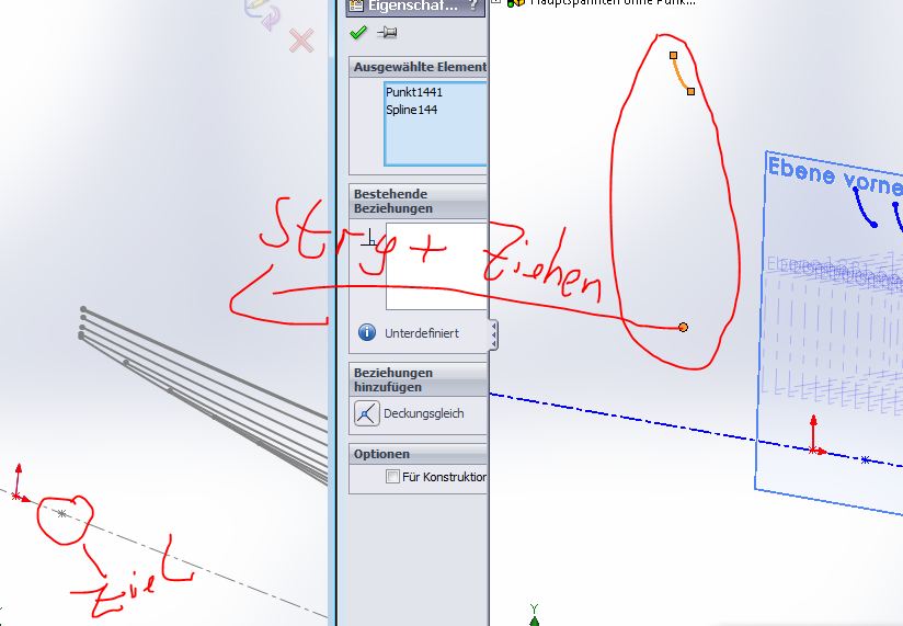

ich habe ein volle Brett vorm Kopf. Bitte um Hilfe.
Ich will aus einer 3D Skizze eine planare Linie (auf eine Ebene in einer 3D-Skizze) zusammen mit einem Punkt in eine neue Datei und dort auf eine Ebene kopieren. Dabei soll der Punkt im Ursprung liegen.
Mit STRG-C und STRG-V bekomme ich es einfach nicht hin.
Und einen Block kann ich aus einer 3D-Skizze nicht machen (sagt zumindesten die Fehlermeldung)
Zum Nachvollziehen zwei Datein: Ursprung und Ziel.
Danke für die Hilfe

So einfach ist es dann auch wieder nicht. Du hast eine 2D Skizze. Ich habe Linien von Einer 3D Skizze. Ich habe mir als beide Zeichnungen nebeneinander gelegt. In der Ursprungszeichnung beide schön markiert und mit STRG rüber in die Zielzeichnung gezogen. Sieht gut aus. Auch das Fangen eines Punktes klappt  (s. schritt1.jpg)
Dann STRG los gelassen und dann ist die Linie platt.  (ergebnis.jpg)
Dieses Problem tritt immer auf, egal ob ich in der Zieldatei die Skizze auf der Ebene vorne oder rechts  angelegt habe.
Hast Du mal probiert in meinen Dateien die Linien zu kopieren???

auf die "altmodische Art" - in dem einen Dokument Skizzenelemente markieren,STRG-C, in das andere dokument wechseln, am besten in einer freien Zone klicken und STRG-V , dann wieder alles gewünschte markieren (über Fensterziehen), STRG usw...
Drag&Dropp geht bei mir auch nicht.

da ich leider nicht SWXSolidWorks 2012 am Start habe, versuche ich das mal so.
3D-Skizze vorhanden
Ebene wählen
neue 2D Skizze starten
3D Skizze wählen
Elemete übernehmen
Jetzt hast du die Projektion der 3D Skizze auf 2D
Skizze schließen und im FM markieren
Bearbeiten -> Kopieren
und in gewünschte Datei einfügen
Wenn du die Skizze bearbeitest kannst du den Skizzenpunkt beliebig positionieren oder die Skizzenebene ändern
Vielleicht hat es ja geholfen...

@Thomas: geht (bei mir nicht) nicht. SW2012
Ja, dass ist eine Möglichkeit. Aaaber: die Linien die dadurch entstehen sind ja in Abhängigkeit von den alten Linien. Die Beziehung kann ich zwar löschen, doch sind dann auf den neuen Linien keine Bearbeitungspunkte mehr (obwohl in den Eigenschaften Spline steht. Gibt es eine Möglichkeit die Beziehungen zu löschen aber die Linien weiter modifizieren zu können?

also, wenn es solche Probleme bereitet, dann mache es auf "doof-brutal" und speichere das Teil unter neuen Namen. Du hast dann alles von dem anderen Teil - vor alem Skizzen - Features ind den Rest kannst Du doch löschen.
Das mit dem "übernomenen Spline" wird nur bedingt gehen ( man kann es teilen) - gleicht eigentlich neu einfügen.
