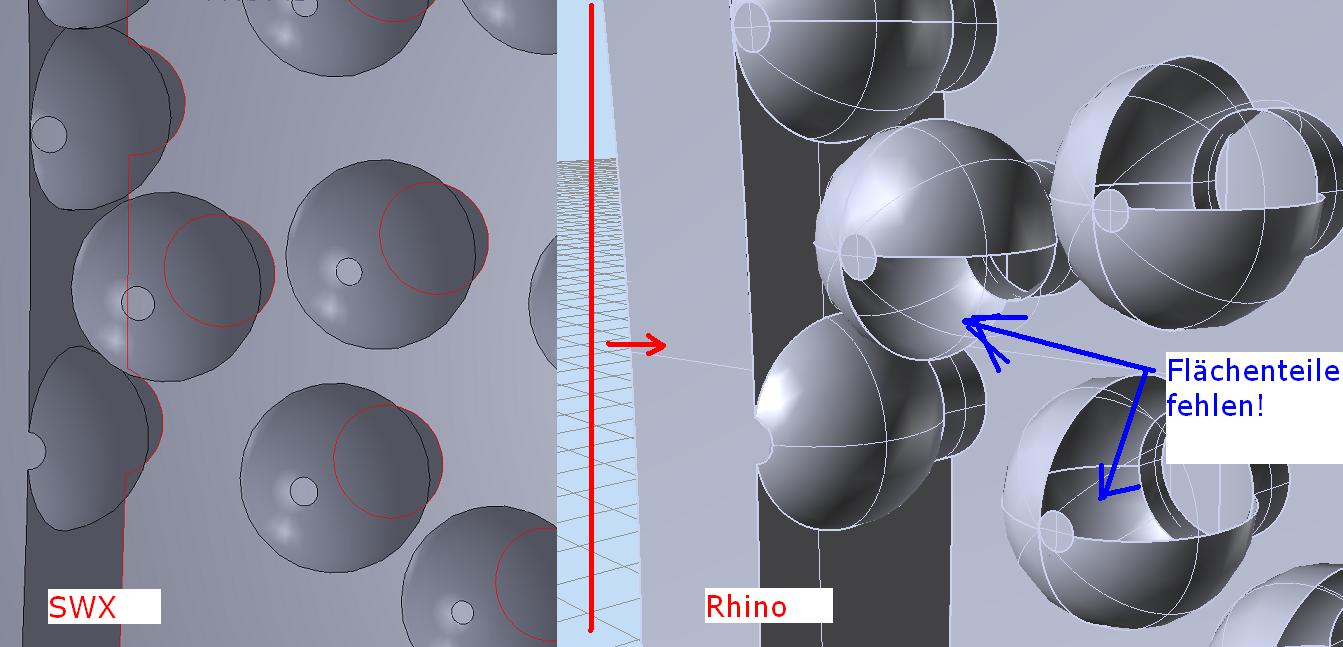

Hallo zusammen!
Eine Frage: Wir lesen in Rhino 4.0  SWXSolidWorks 2011 Daten ein (sind unsere eigenen Modelle), um mit Rhino ein STL File zu erstellen.
Dabei gehen oft Teile von Flächen verloren, die dann mühsälig wieder repariert werden müssen.
Es stellt sich nun die Frage, wer eigentlich die Schuld an dieser Miesere hat, Rhino oder SWXSolidWorks. Die Teile in SWXSolidWorks sind als Solids konstruiert. Rhino erkennt diese als Flächenmodelle und liest diese ein. Nach dem Einlesen sind bereits Teile der Flächen verschwunden. Siehe Bild.
Hat jemand auch so ein Problem? Gibt es eventuell Abhilfe?
Wir haben schon versucht, über STEP oder IGS einzulesen, jedoch verschlechtert sich die Sache hier nur! In SWXSolidWorks scheint das Modell ja in Ordnung zu sein, oder kann man mögliche Fehler nur nicht erkennen?
Diese Kugeln sind eigentlich nur einfache Rotationen, die über ein Skizzenmuster vervielfältigt werden. Es sind nicht alle Kugeln kaputt nur manche.
Bin für jeden Tipp dankbar!
lg, Formi

Formi,
STL IST ein Oberflächenformat.
Was zu versuchen kannst, ist im Speichern unter... Dialog die Optionen zu ändern und ein feineres Netz exportieren. Da kannst Du ja mit den Werten ein wenig spielen.

warum erzeugst Du die STL Datei nicht direkt in SW ?

Der direkte STL Export aus SWXSolidWorks heraus ist für uns viel zu ungenau, daher der Umweg über Rhino.

Die Modelle kommen auf eine RP Maschine, daher das benötigte STL Format.
Gibt es eine Möglichkeit zu prüfen, ob der Volumenkörper in SWXSolidWorks Lücken aufweist?

es kann sich dann um keinen Volumenkörper handeln. Sobald Lücken vorhanden sind dann ist es eine Oberfläche

EXTRAS-PRÜFEN
Welches aus SolidWorks gespeicherte Format liest Du ins Rhino ein?

In Rhino wird direkt SLDPRT eingelesen. Der Volumenkörper wird als "Flächenverband" eingelesen bzw. automatisch konvertiert.
Hab jetzt mit Extras Prüfen den Solid geprüft, er zeigt mir hier keinerlei Fehler an, 0 offene Flächen und Kanten. Also scheint das Modell selbst doch in Ordnung zu sein.
Nochmal: Der STL Export, selbst mit der feinsten Einstellung, ist zu ungenau! Es kann weder die Polygongröße noch die Art und Weise wie die Polygone angeordnet werden sollen, eingestellt werden. Wenn die STL Files gehen würden, würden wir ja nicht mit Rhino arbeiten!
Hab jetzt nochetwas versucht: In Solidworks habe ich eine Offset-Oberfläche mit Abstand 0 aller Oberflächen erstellt, also eine Hülle! Wenn ich diese Überprüfe zeigt er mir auch 0 Fehler an. Diese Oberfläche in Rhino eingelesen ergibt jedoch wieder die selben Fehler wie vom Solid!
Es sieht ganz so aus, das Rhino beim einlesen Fehler erzeugt - Oder was ich mir auch noch vorstellen könnte ist, das sehr kleine Lücken für SWXSolidWorks noch keine Fehler sind, für Rhino jedoch schon!??

Kann es sein, dass diese Flächen bloss eine umgekehrte Normale haben?

Ich hab auch diverse Konvertierungsprobleme mit rhino 4 gehabt beim exportieren von 3ds Daten, diese Problem wurden mit der rhino 5 beta gelöst.
Ich importiere in rhino immer step Daten, ich kenne das Problem der fehlenden Flächen bei analytischen Körpern so nicht, bei freiformflächigen Körpern kommt das leider schon mal vor. Dann benutze ich wahlweise das Parasolid Format, in ganz seltenen Fällen zusätzlich noch das IGES Format, damit ich fehlende Flächen ergänzen kann.
Danach erzeuge ich in rhino weitere Formate, die nur Rhino kann.
