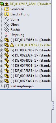

Hallo Leute,
oft hilft einem die Import-Diagnose weiter, wenn ein step,iges,-Modell fehlerhafte Flächen aufweist, um alles zu korrigieren. Hin und wieder funktioniert auch das nicht. Wenn man dann einige Bauteile von Herstellern in den Baugruppen hat die diese Fehlermeldungen anzeigen, wird es irgendwann ziemlich unübersichtlich. Außerdem sieht es nicht nett aus, wenn man dem Kunden CAD-Modelle mit Fehlermeldungen bei Präsentationen zeigt.
Gibt es die Möglichkeit diese Meldungen Baugruppenspezifisch zu unterdrücken??? Benutze SWXSolidWorks 2012 SP3.0
Über Eure Hilfe wäre ich sehr dankbar!

denke Dir bleibt nur der Weg das fehlerhafte Feature im Part zu unterdrücken.

RMT - Auflisten externer Referenzen - Alle sperren

Hallo Thermo,
Hmm, erklär mal genauer
Klappt bei mir bei Wiederaufbaufehlern im Part ,wenn in der BG verbaut nicht.
Wo drauf Rmt ? Da kommt kein Auflisten externer Referenzen in der BG.

die Option hast Du am Einzelteil nur, wenn auch wirklich externe Referenzen vorhanden sind. Du könntest die fehlerhaften Teile in ein neues Part mit "Einfügen Teil" einbringen, dann die externen Refenzen sperren

OK, danke für den Tipp. Hätte man selbst auch draufkommen können. Wenn das fehlerhafte Teil nur eine optische Rolle spielt und es nur Kollisionen prüfen soll, kann man die nächste übergeordnete Baugruppe als PART abspeichern. Ist zwar nicht optimal, aber die nervigen Fehler sind weg.

Und jetzt habe ich es auch mal exakt so gemacht. Über "Teil einfügen" sind bei RMT die externen Referenzen aufgelistet. Diese sperren, alles wunderbar!
Besten DANK!

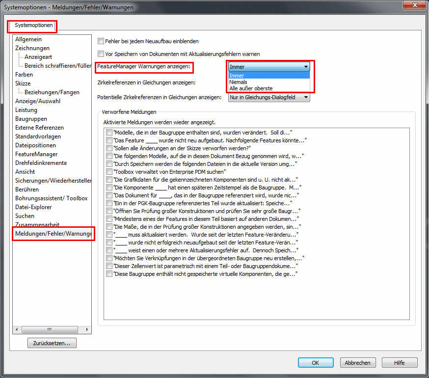

es gibt in SWXSolidWorks eine Option, die Warnungen (keine Fehler mit rotem Symbol!) ausblenden kann:
Für SWXSolidWorks 2012 gibts die In den Systemoptionen unter: Meldungen/Fehler/Warnungen (ganz unten )
Siehe Bild.
Für die älteren SWXSolidWorks Versionen ist die Option in den Sysopt unter FeatureManager zu finden.
Gruß Marco
