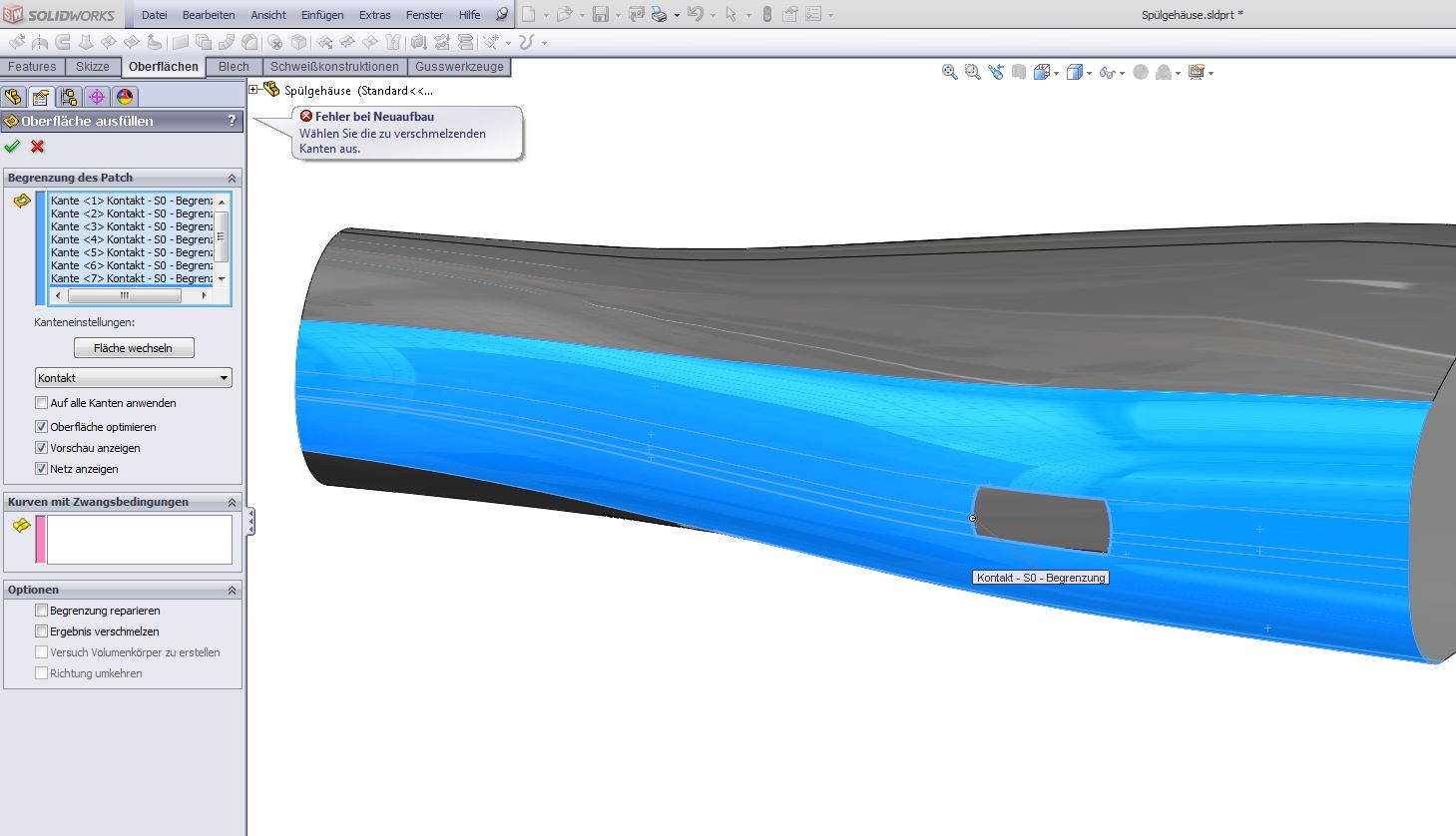

[b][/b]Hallo zusammen!
Ich benötige mal kurz eine Hilfe:
Beim vorliegenden Oberflächenkörper (Parasolid im ZIP) soll die letzte verbleibende Lücke mit "Oberfläche auffüllen" geschlossen werden. Der Befehl verweigert mir aber die Gefolgschaft  (Sie Bild) und ich weiß nicht, was er von mir will, weil alle relevanten Kanten selektiert sind.Wenn ich eine weniger selektiere, mault er, dass die Begrenzung nicht geschlossen ist, also hat er sie wohl zur Kenntnis genommen.
Könnte mir mal jemand behilflich sein und die Fläche patchen? Ich nehme auch jede andere SWXSolidWorks Version.
Grüße Günter
PS.: Ich hab schon früher viel mit Oberflächen gebastelt und dachte, ich kann das, aber jetzt steh ich bei einem so simplen Teil im Wald.

bin nicht so der Fan von "Oberfläche auffüllen", kommt oft murks bei rum oder wie in deinem Fall funzt es nicht    Dann lieber kontolliert wie im Beispiel
Gruß Thermo

wenn ich bei der Importdiagnose Lücke korrigieren verwende schließ mir SW die Oberfläche und erzeugt ein Volumen!
Wäre Dir das Ergebnis zu ungenau?

Hi Jan, die Importdiagnose von SWXSolidWorks 12 SP3 hat sie mir leider nicht geschlossen, sonst wäre ich zufrieden gewesen.
Grüße Günter

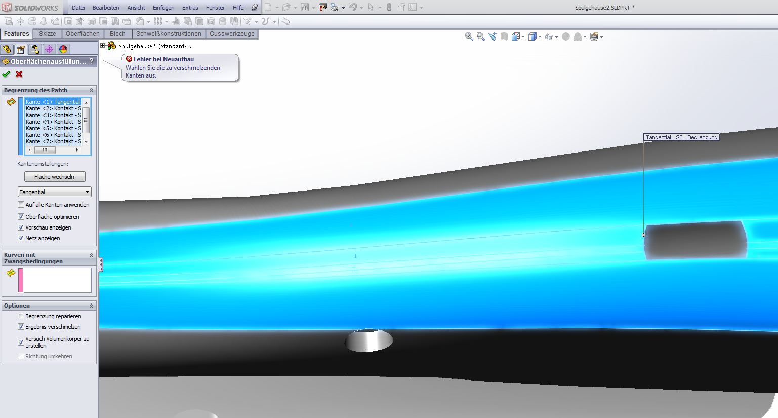

damit Du weisst was ich meine, hier mal mit Ausfüllen  Sieht eher bescheiden aus
Wenn ich dein aufgefülltes Teil öffne, ist die Welt noch in Ordnung, aber wenn der Patchbefehl geöffnet wurde, bekomme ich ihn nicht mehr zu. Es erscheint die selbe Fehlermeldung wie bei meinen Versuchen. Das ist wohl eine Verschlimmbesserung eines Servicepacks.

Ich schick meins aber auch noch. Mit Ausfüllen geht es doch, aber wie mein Vorredner schon sagt, eher bescheiden...
