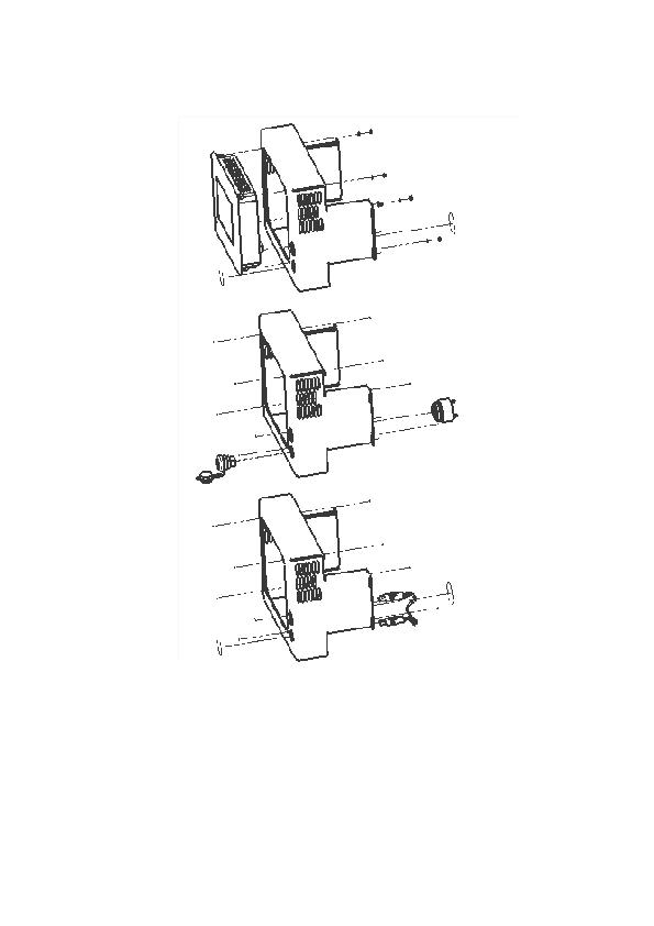

Mahlzeit zusammen,
ich erstelle gerade ein paar einfache Monatgeanweisungen fuer eine BG. In diesem Zuge moechte ich die einzelnen Montageschritte in unerschiedlichen Ansichten darstellen (Anhang).
Zum einen sollten die "Explosionslinien" die Fuege, bzw. Montagrichtung darstellen. Blende ich nun, wie dargestellt, einzelne BT´s aus, bleiben die ExploLinien leider stehen (sieht schei.. aus) kann sie aber nicht einzeln selektieren uns ausblenden - oder?
Ich nehme mal an dann muss ich sie "von Hand" einbauen!?
Zum anderen sollte in der zweiten, bzw. dritten Ansicht das bereits montierte in seiner Endlage sichtbar sein.
In diesem Fall nehme ich an, dass ich die ansichten einzeln konfigurieren (oder so) muss?!
Danke Gruss Olli

Hallo Olli,
ich denke so wird es nicht gehen, wie Du das so angefangen hast.
Ich meine, soweit ich Deinen Ausführungen folgen konnte, daß Du besser "angeleitet Konfigs" von Standard von den verschiedenen Bauzuständen machtst. Du kannst übrigens "Explosionsansichten" auf verschiedene Konfigs übertragen. Nur mal so als Idee.
MFG Robert Hess.

Hallo Robert,
gelegendlich habe ich schon mal das Problem, meine Fragen so zu formulieren, dass andere das auch so verstehen wie ich es meine
Ich dachte mir schon, dass das nicht so einfach ist - fuer mich.
Trotzdem besten Dank
Gruss Olli

Hallo Olli,
wie schon vom Robert geschrieben geht das nur über Konfigurationen. Ist in deinem Fall ganz einfach zu machen, einfach die Konfiguration kopieren und dann aus der aktiven Konfiguration, die Explosionsansicht in die untere schieben. Solidworks kopiert dann die Explosionsansicht mit allen Einzelheiten. Dann einfach in den anderen Konfigurationen die nicht benötigten Linien löschen und voilà, jetzt kannst du in der Zeichnung die Ansicht kopieren und die Konfiguration aussuchen. Hab ich bei uns in der Firma jetzt 2 Wochen lang machen müssen und das hat eigentlich super fuktioniert.
Hoffe das ich helfen konnte.

Ja, vielen Dank,
hatte mir ja, wie geschrieben, sowas schon gedacht und die Zeichnung nochmal mit unterschiedlichen Ansichts-Konfigurationen ueberarbeitet.
Gruss Olli
