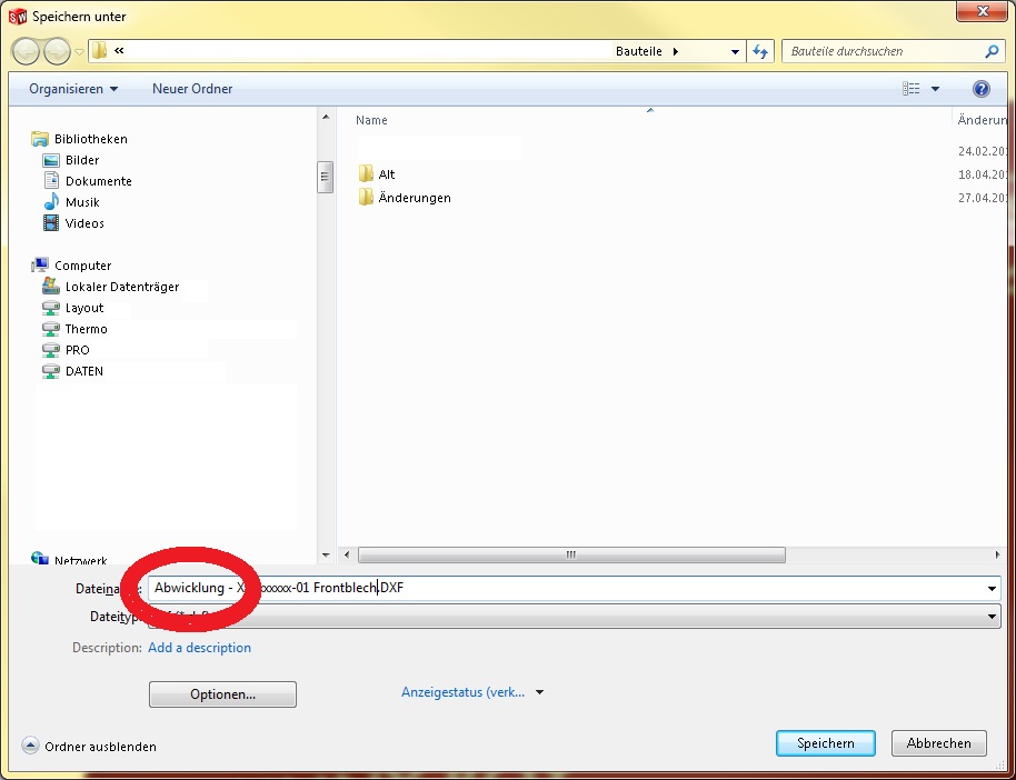

ich erstelle viele DWG Abwicklungen.
Jetzt muß bei uns aber die Dateien gleich heißen
und ich bin es langsam leid immer das Abwicklung - zu entfernen.
Deswegen die Frage an euch:
Kann man irgendwo einen Hacken setzen oder entfernen,
das beim Speichern von Abwicklungen nicht immer das Abwicklung - davor gesetzt wird?

Mach Dir doch ein Makro dafür, das den Namen des aktiven Dokumentes ausliest, die Abwicklung wählt und daraus das DXF speichert mit dem von Dir gebildeten Namen (Makrorekorder liefert brauchbares Grundgerüst).
Dann hastes auf Knopfdruck.
Andere Variante: Batchlauf im Windows: Dateien umbenennen.

Das Problem kenne ich
Rechts klick auf das entsprechende Bauteil -> In DXF/DWG exportieren
Export Fläche/Körper/Ansicht wählen
et voilà

Das ich DXF oder DWG nicht speichern kann ist nicht das Problem
Mein Problem ist das wenn ich unter:
Speichern unter DXF oder DWG auswähle
das dann vor der Dateibezeichnung ein Abwicklung - steht.
Oder ist das nach SWXSolidWorks 2010 behoben?

Noch mal:
Dann steht da nichts von Abwicklung.
Das erspart dir erstens den Umweg über Datei -> Speichern unter & du musst "Abicklung - " nicht immer löschen
Ich arbeite mit SW2011/2012. Kann mir aber nicht vorstellen das das vorher anders war. Also probier es aus.

Danke Klaus!
DXF/DWG exportieren war bei mir ausgeblendet

Um diese Anfrage rund zu machen, noch folgende Info.
Es gibt einen Verbesserungsvorschlag bei Solidworks, der ist aber immer noch offen:
SPR #596427
Flat pattern file name prefix change.
Open
Ability to set the custom Prefix / Suffix as global settings for DXF/DWG output of the flat pattern from Part.
Flat Pattern Drawing View DXF, DWG
Medium
