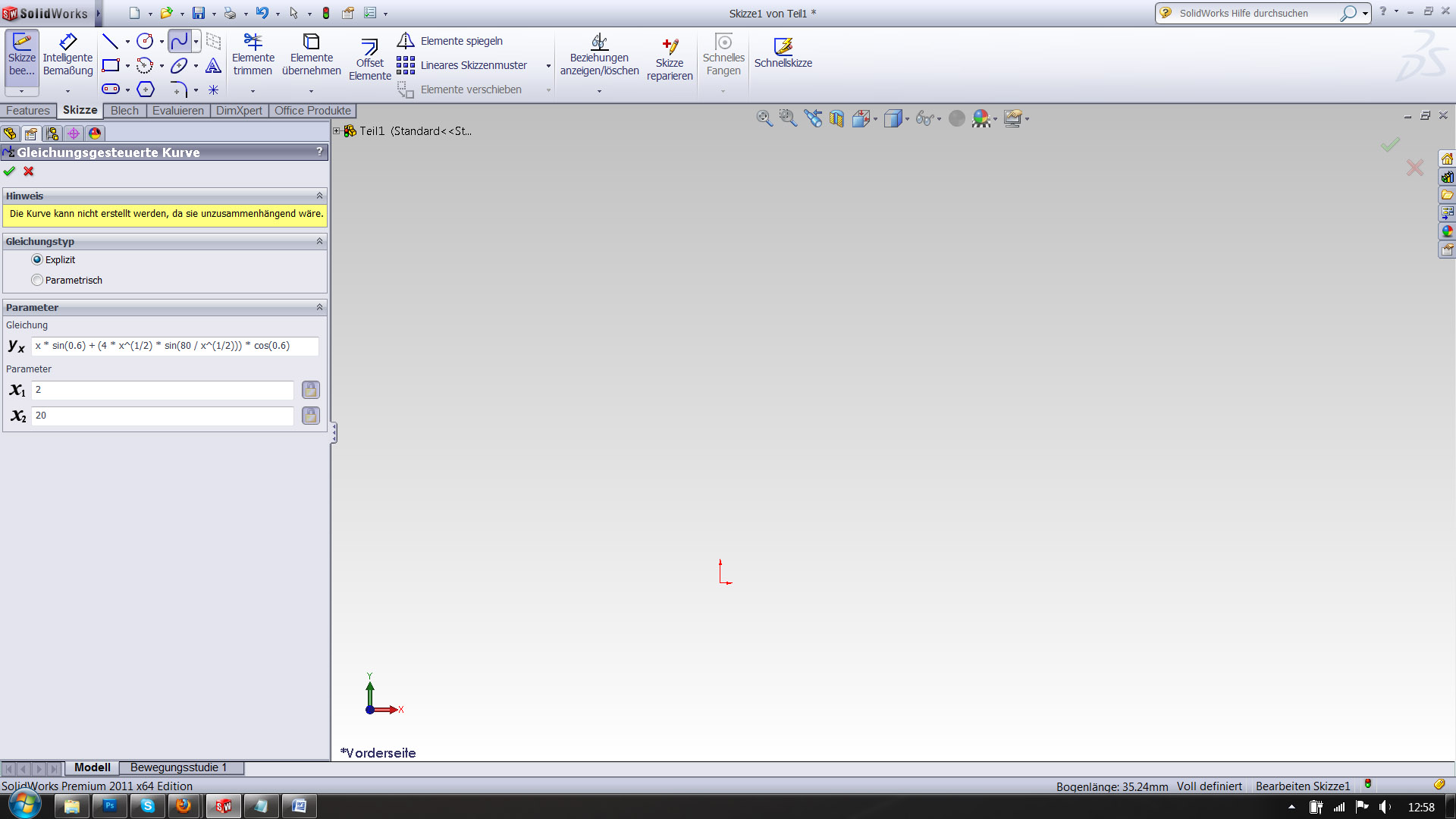

Ich habe ein Problem mit dem Tool "Gleichungsgesteuerte Kurven", auf das ich in anderen Beiträgen leider keine Lösung gefunden habe.
Es geht um folgende Gleichung in der expliziten Form:
y(x) = x * sin(0.6) + ( 4 * x^(1/2) * sin( 80 / x^(1/2)) ) * cos(0.6)
Parameter:
x1 = 0
x2 = 20 (bzw. zunächst beliebig)
Mit dem Hinweis "Die Kurve kann nicht erstellt werden, da sie unzusammenhängend wäre" erstellt SWXSolidWorks 2011 leider keine Kurve.
Wo liegt hier das Problem?    Excel kommt damit jedenfalls klar...
Kann mir dazu jemand weiterhelfen?

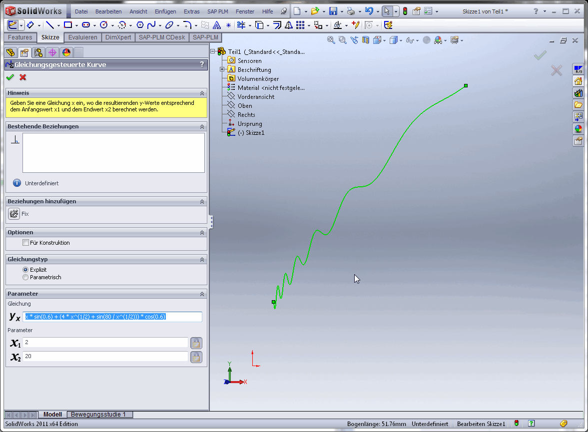

Hallo tobu85,
also bei mir klappt das wunderbar, siehe Screenshot. Hast du vielleicht irgendwo eine Klamemr zu viel oder zu wenig eingegeben? Oder vorne das "y(x) =" mit in die Textbox eingetragen?
Ich hab die Formel hier benutzt:
Code:
x * sin(0.6) + (4 * x^(1/2) + sin(80 / x^(1/2))) * cos(0.6)
Das ganze auf SW2011 x64 unter Windows 7/64, vielleicht liegt es and einer Version?
Ciao,
Stefan

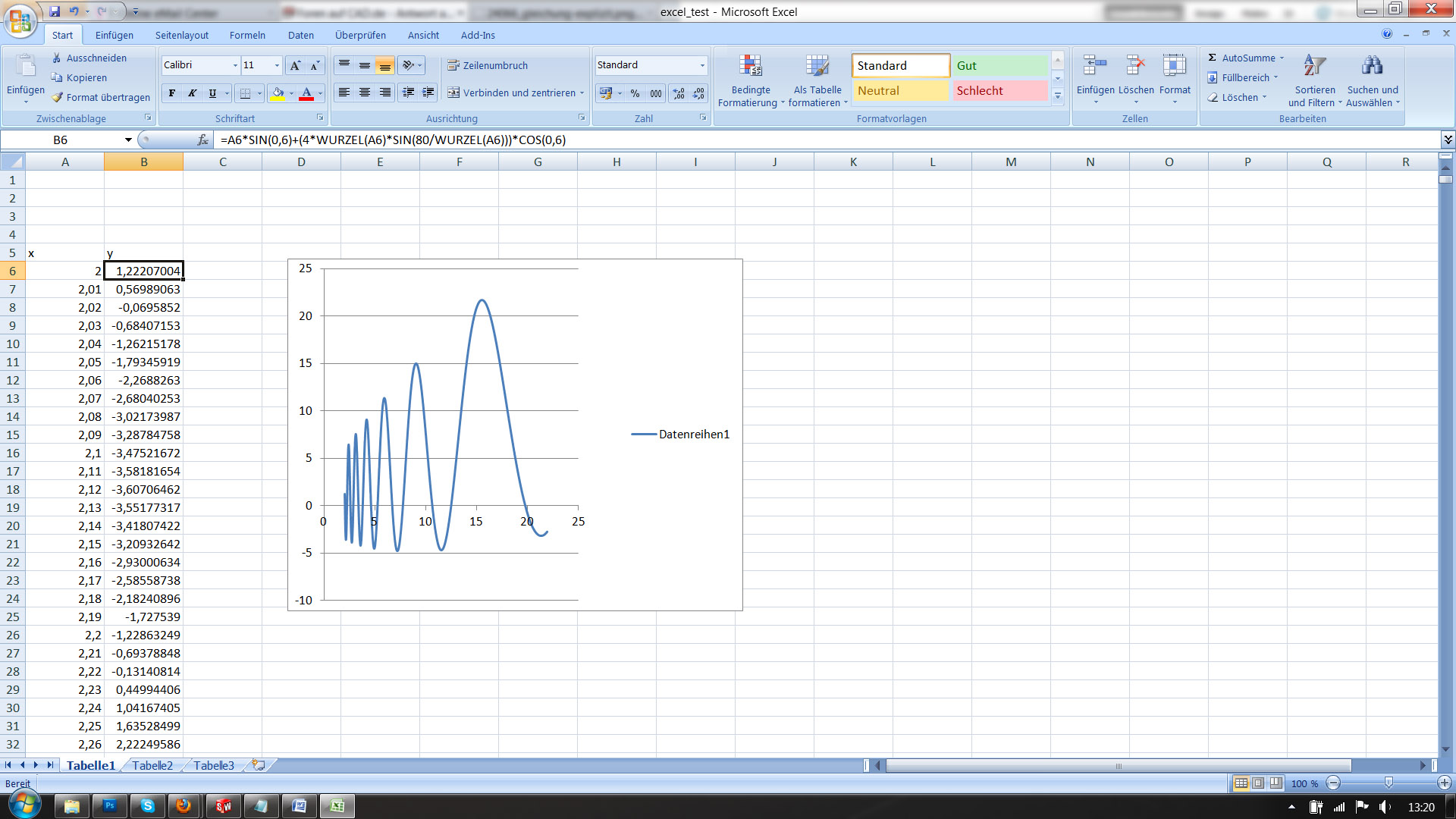

Im Anhang ist ein Excel-Screenshot, der die richtige Gleichung und den Kurvenverlauf zeigt.
Das muss doch dann auch in SWXSolidWorks klappen, oder?

Ach so, vergessen: Ich habe auch SW2011 x64 unter Windows 7/64 und bei meiner Gleichung sieht es dann wie im beigefügten Screenshot aus:

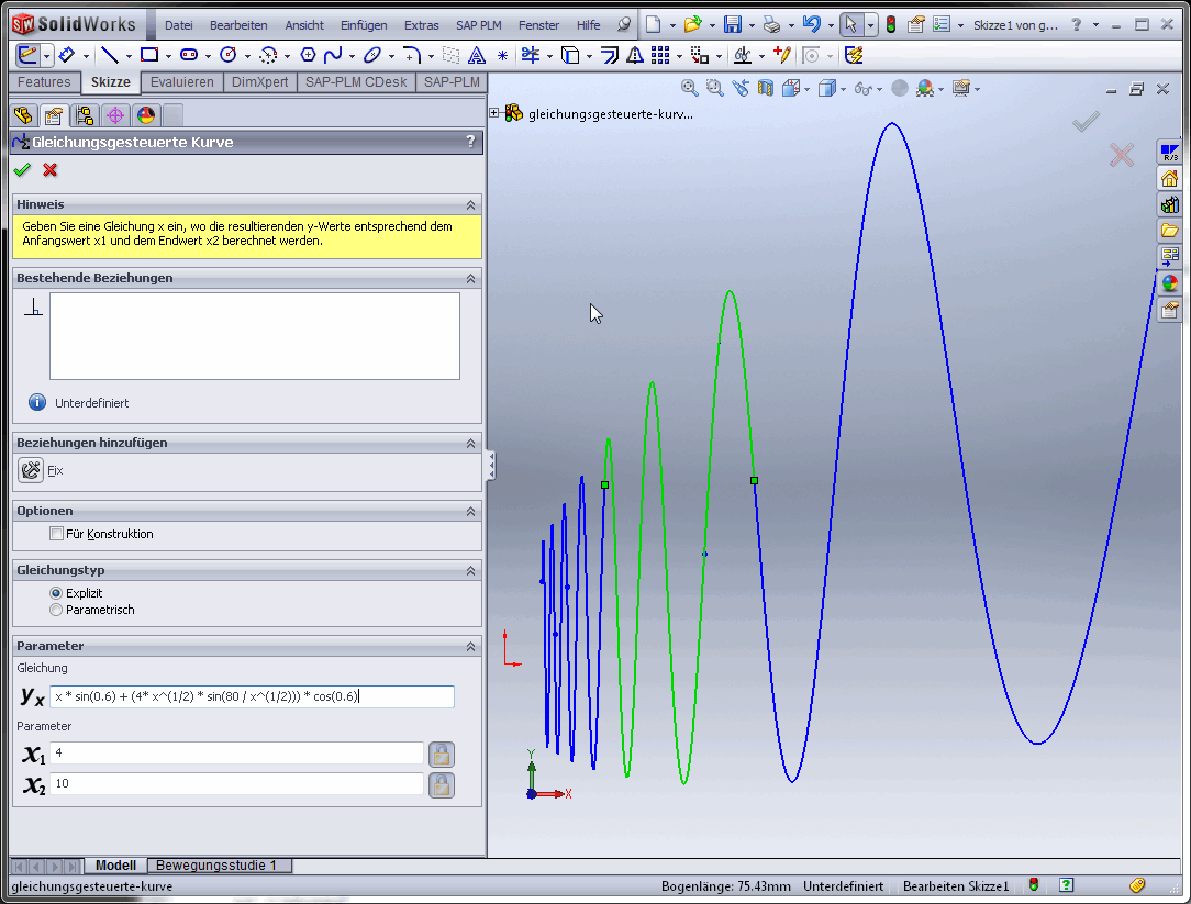

Ich hab es jetzt mal mit der Multiplikation probiert und bekomm dann auch den Fehler, wie du ihn beschreibst - aber nur je nachdem welchen Wertebereich in benutzte. Die 2 - 20 ergeben Fehler, aber folgende Werteberiche z.B. funktionieren:
1.5 - 2.5
2.335 - 7.5
4 - 10
8 - 30
Das finde ich recht spannend, da die einzelnen Wertebereiche den kompletten Bereich von 2 bis 20 überlappen. Also hab ich den Wertebereich von 2 bis 20 durch mehrere Kurven in der Skizze abgedeckt und siehe da, das funktioniert.
Warum kann ich allerdings nicht sagen, das scheint mir irgendein interner Fehler zu sein, da hatte ich aber jetzt keine Lust nach weiter zu forschen. Wenn es für dich wichtig ist empfehle ich es dem Support zu melden.
