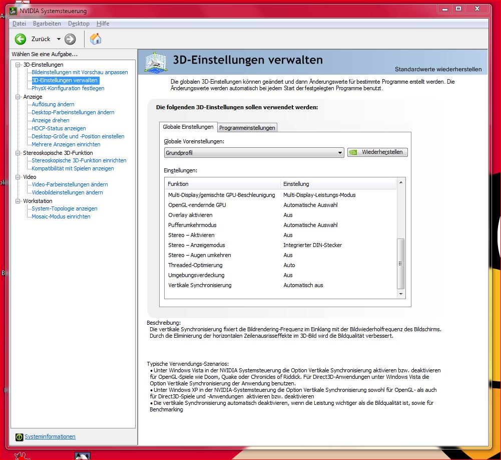

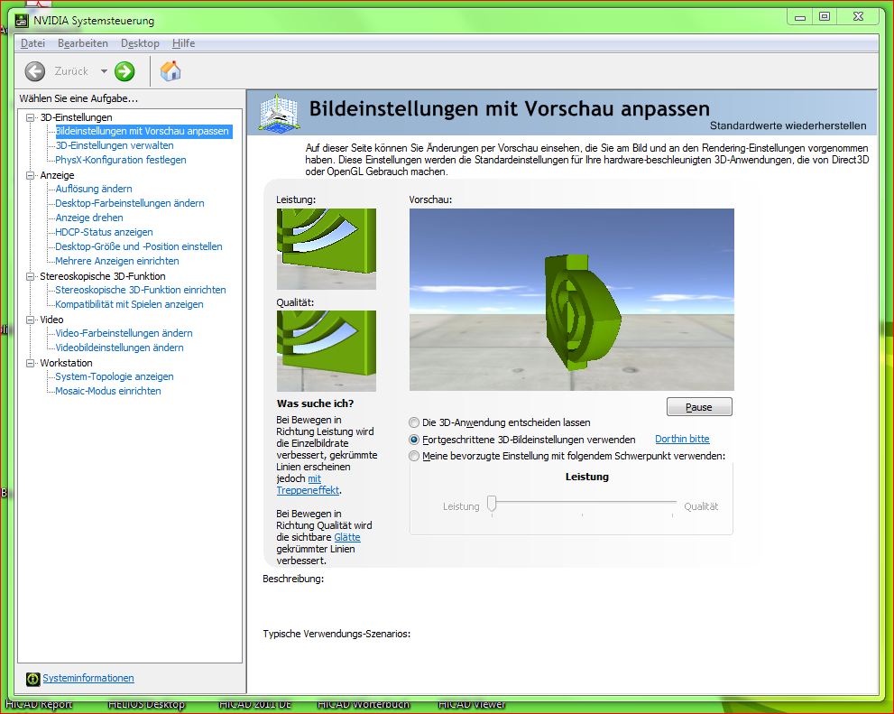

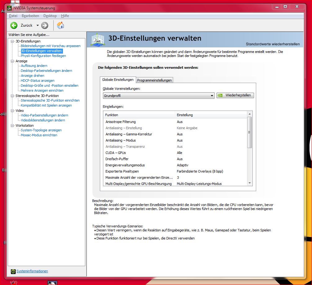

Die Einstellungen habe ich bei mir so gesetzt --->

Hallo Olli,
hab einfach mal Deine Einsellungen ausprobiert (mit unserem Treiber) und siehe da: es funzt!
Tausend Dank für den Tipp.
