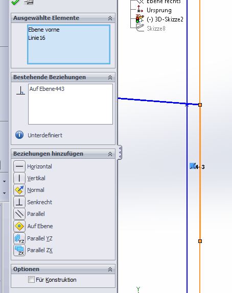

Hallo Forum
Und wieder vermutlich eine Kleinigkeit, aber nach gut 2 Stunden Probieren habe ich es nicht hin bekommen.
Ich habe Linien (in einer 3D-Skizze), die ich über die "Ebene vorne" hinaus gezogen habe. Sozusagen in -Z.
Ich möchte diese Linien jetzt genau auf die "Ebene vorne" trimmen. Bloß wie?

Beziehung (STRG Taste halten und beide anklicken) Endpunkt der Linie und Ebene deckungsgleich (auf Oberfläche)?

Hi Myca,
ich hoffe das die Screen Shots es jetzt richtig zeigen.
Ich habe also alle Eigenschaften der Linie (s. Bild Linieneigenschaften) gelöscht. Dann habe ich den Endpunkt der Line auf die Ebene gestellt (s. Bild Auf Ebene Endpunkt) mit dem Ergebnis, dass die Linie komisch nach unten ging.
Dann habe ich die Ganze Linie auf die Ebene gestellt mit dem Ergebnis s. Bild Auf Ebene ganze Linie.
Was habe ich falsch gemacht?

und jetzt ist alles klaar - ein Punkt setzen ( auf Ebene und auf Linie) - somit hast Du den Durchstosspunkt. Da dran malst Du irgendeine kurze Linie (hilfs) und dann nimmst Du die "Schere".
Andere, elegantere Version ist die hier - Deine Linie endet an einem (existierenden) Punkt. Somit ist eine Beziehung ( linie - Punkt) kolinear möglich. Aber! - der Punkt muß FEST (volldefiniert) sein.
Und das Wort (Volldefiniert) und seine Bedeutung solltest Du verstehen und Dir immer zu Nutze machen.

der erste Weg hat funktioniert. Den zweiten Weg habe ich nicht verstanden. Aber nochmal grundsätzlich die Frage (weil so würde ich es in Rhino lösen): kann ich nicht eine Oberfläche genau auf die Ebene Vorne legen könnte und alles was an Linien durch diese Oberfläche geht wird abgeschnitten? Wenn ja, wie geht das?

Du mußt schon den Unterschied begreifen:
- Konstruktionselemente (in Skizzen) sind Linien, Bögen, Splines, Punkte etc.. Die können nur durch Konstruktionselemente getrimmt werden ( oder z.B. bis zur Fläche verlängert werden).
- Körper (auch Oberflächenkörper) oder nur Flächen sind eine "Ebene" höcher - sind eben aus Skizzen enstanden.
Das, was Du vorhast, kannst Du nur in Skizzen erledigen. Ein Beispiel dabei (der FIXIERTE Punkt liegt auf der ursprunglichen Linie).
