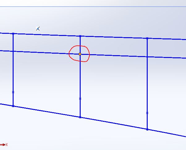

Hallo Forum,
Stellt euch vor, Ihr schaut senkrecht auf die "Ebene vorne". Auf der Eben liegt ein Spline. In einer 3D-Skizze liegen diverse Splines senkrecht zur "Ebene vorne" (also quasi auf der "Ebene rechts").
Nun kommt die Aufgabe: Wenn ich auf die "Ebene vorne" schaue, möchte ich an den gedachten Schnittpunkten Punkte, und jetzt kommts (ala Barney Stinson    ), auf die Kurven die senkrecht zur "Ebene vorne" stehen.
(In Rhino hätte ich das mit einer Fläche aus der Linie auf der "Ebene vorne" durch die Splines gemacht und an den Schnittpunkten einen Punkt gesetzt.)
Es ist vermutlich ganz einfach, aber ich komme nicht drauf.
(Warum mache ich das? Die Linie auf der Ebene stellt einen Plattengang aus der Seitenansicht dar. Außerdem will ich keine Außenhaut aus einem Stück, sondern aus mehreren Stücken. Da ist die ursprüngliche Einteilung aus Plattengängen schon ganz hilfreich)

danke für die schnelle Antwort, aber funktioniert bei mir nicht. Was habe ich gemacht:
Punkt auf einer neuen 2D Skizze gesetzt. Dann Punkt und Linie ausgewählt und "Anstecken" angeklickt. Fehlermeldung: Kein Schnittpunkt für Ansteckpunkt gefunden.
Vielleicht liegt ein Missverständnis vor. Ich möchte den Punkt auf den Spline in der 3D-Skizze haben. Nicht in der Skizze auf der "Ebene vorne".

Hallo Bean,
habe ich nicht hin bekommen. Hast Du es mal in meiner Datei ausprobiert? Splines und Ebenen berühren sich natürlich nicht. Das ist ja gerade die Aufgabe. Ich habe mal zwei Sceenshots gemacht. Vieleicht wird dann das Ziel deutlicher.

Ah, jetzt verstehe ich.
Der Begriff "Schnittpunkt" war in diesem Fall etwas irreführend.
Da wäre wohl eher "Projektion" das Stichwort.
Ich frage mich jedoch, ob die Punkte wirklich nötig sind
Man könnte (wenn die Aussenhülle fertig Ist) die Kurve des Plattenganges auf die Aussenfläche projizieren, oder als Trennfläche (s. Beispiel) linear austragen und eine Schnittkurve erzeugen.
