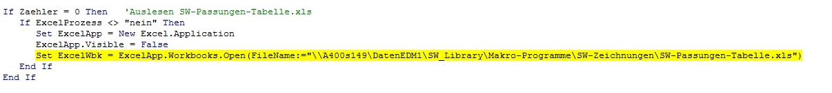

Hallo Frank
Habe zwar kein Win7, hab es aber troztdem mal angeschaut.
Grundsätzliches zu deinem Makro.
- Ich würde das SolidWorks-Objekt nicht "SldWorks" nennen, das kann zu Problemen führen. Nenne es zum Beispiel "swApp", damit musst du es auch nicht mehrmals als Public deklarieren und mehrmals neu zuweisen. (In deinem Makro im Modul und Formular2)
- Deklariere Pfade zu Dateien als Konstanten.
zB. Public Const xlsFilename = "\\A400s149\DatenEDM1\SW_Library\Makro-Programme\SW-Zeichnungen\SW-Passungen-Tabelle.xls"
oder benutze die Makropfad-Variable, wenn du die Dateien im selben oder in einem Unterordner des Makros hast.
zB. swApp.GetCurrentMacroPathFolder & "\SW-Passungen-Tabelle.xls"
Zu deinem Problem, kann ich leider nichts sagen, aber vieleicht reicht es schon das SolidWorks-Objekt umzubenennen. (Siehe oben)
Gruss Andreas

Hallo Andreas,
ich danke Dir für die grundsätzlichen Hinweise zum Deklarieren von Variablen und Konstanten. Mit der Umstellung auf "swApp" blieb das Problem mit der Punkteingabe zwar bestehen, aber immerhin konnte ich jetzt die doppelten Deklarationen vermeiden. Wobei sich mir als Gelegenheits-Programmierer nicht erschließt, worin der Unterschied zwischen "SldWorks" und "swApp" bei der Objektbezeichnung liegen soll. Wahrscheinlich muß man sich doch intensiver mit der Objektorientierten Programmierung auseinandersetzen oder gleich Informatiker sein, um diese Logik richtig zu begreifen. Ich gewinne immer mehr den Eindruck, daß auch die Programmierung von SolidWorks (entgegen mancher Behauptungen) eher etwas für routinierte Programmierer ist und sich daher auch nur wenige Anwender mit der Thematik beschäftigen.

Pfade usw. sollten wie schon geschrieben als Konstanten gespeichert werden
oder noch besser alle Dateien in das Makroverzeichnis und dann über
"GetCurrentMacroPathName" darauf zugreifen
