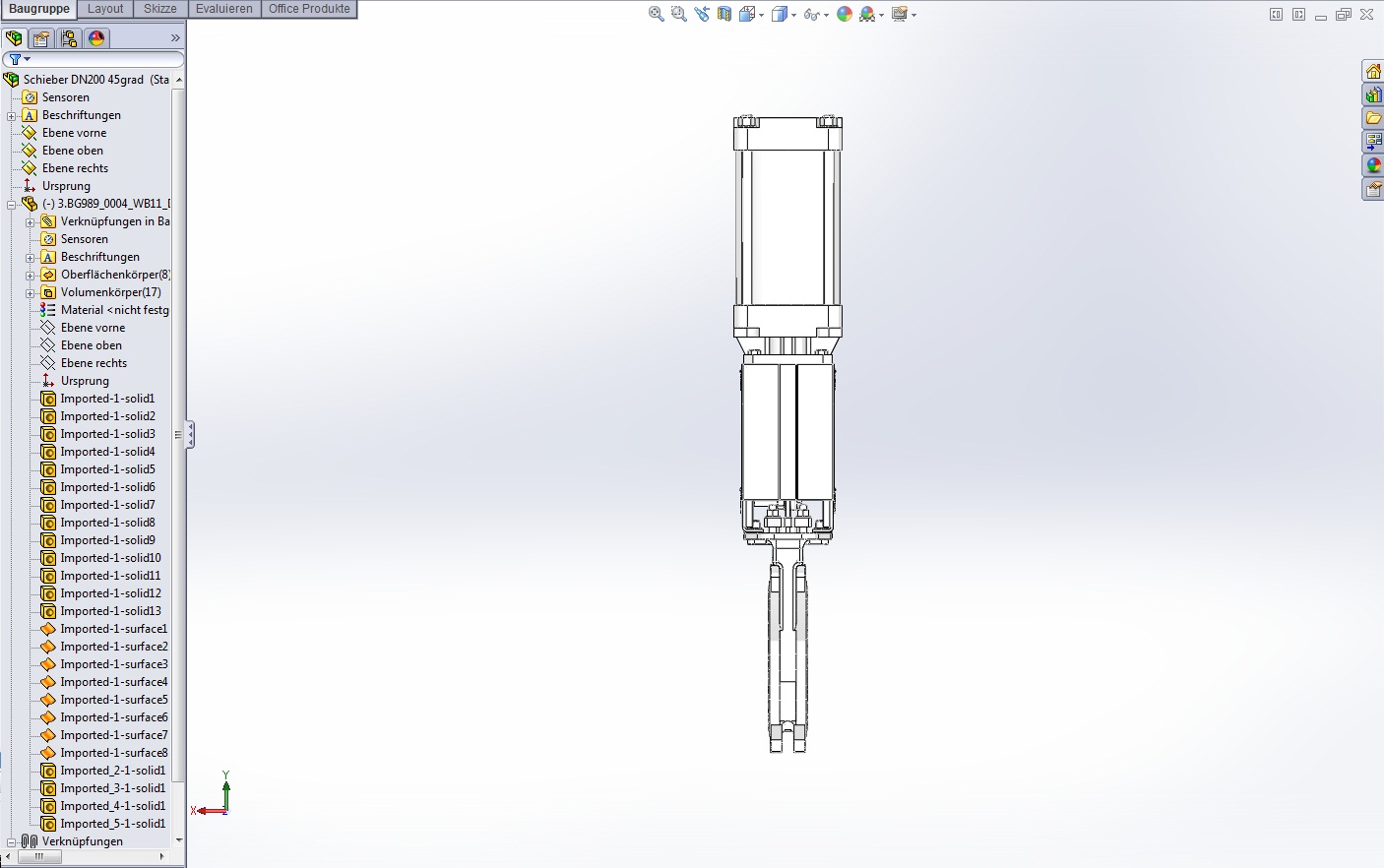

ich benutze SolidWorks noch nicht so lange und verzwefel grade an einer wahrscheinlich sehr einfachen sache.
Ich habe ein Bauteil (Pneumatik Schieber) den ich als dwg in 45° gedreht brauche.
Jetzt habe ich den Schieber in Solid geöffnet und wollte ihn einfach mal um 45° drehen .. und dann mit der Zeichnung als dwg abspeichern.
Aber das klappt nicht :-( gibt es da einen Trick?
PS.: ich füge den nicht hier ein weil ich nicht weiss ob ich den einfach so ins Netz stellen darf.. ich hatte das Problem aber auch schon bei Rohrbögen die ich in verschiedenen Ansichten brauchte.
Danke!
Gruß Sonja

wenn es nur um die zeichnerische Darstellung geht, dann drehe doch
einfach die Zeichnungsansicht um 45°. Dazu Ansicht selektieren und in
der Head-up-Leiste (die, die im Grafikbereich liegt) das Drehsymbol
wählen.
Andreas

ich habe jetzt die Ansicht von der seite ausgewählt aber kann das nicht um 45° drehen sondern nur so ungefähr.. kann keinen winkel eingeben
Ich denke wahrscheinlich grade total falsch und kompliziert

Mach doch mal einfach einen Screenshot von deiner Zeichnung, dann
wird es wahrscheinlich einfacher.

Du musst in der Z E I C H N U N G die Ansicht drehen  Im Modell würde es auch mit
den Pfeiltasten klappen, aber dir geht es doch nur um das Ergebnis in der Zeichnung oder???

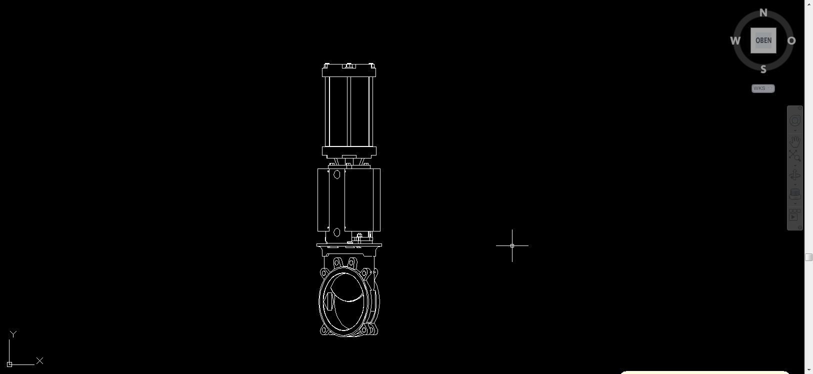

aber ne, so drehe ich es ja so im Kreis ich möchte das es so aussieht

Dann wird es etwas komplizierter:
Lege dir die Draufsicht auf das Blatt und erzeuge eine Hilfsansicht, indem du eine Linie unter
45° in dieser Ansicht erzeugst und diese dann als Referenzkante nutzt. Ist in der SWXSolidWorks-Hilfe
ganz gut erklärt.

oder erstelle im Model eine um 45° gedrehte (passende) Ebene, die anklicken und "normal auf", Space drücken und mit Namen abspeichern. Diese Ansicht kannst Du dann in der Zeichnung abrufen.
