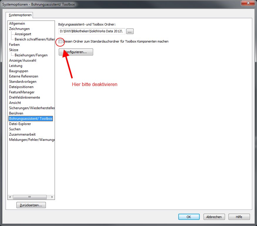

Folgendes Problem hab ich grad:
Ich hab ein Normteil ersetzt durch ein von mir modifiziertes Kaufteil.
Ich ersetze das Teil, korrigiere noch die Baugruppenbeziehungen, drucke auch die Zeichnung aus und speichere alles ab.
Danach öffne ich zu einem späteren Zeitpunkt die Zeichnung und das alte Normteil ist wieder drin, auch in der Baugruppe ist das von mir ersetzte Teil nicht mehr drin.
Das kann ich beliebig oft machen.
Das neue Teil hab ich so erzeugt:
Ähnliches Normteil mit speichern unter als Kopie speichern ins aktuelle Verzeichnis. Danach die Geometrie angepasst, Eigenschaften vergeben, Titel, Werkstoff, Nummer usw. und lokal mit neuem Dateinamen abgespeichert.
Ausserdem hab ich noch diverse Konfigurationen gelöscht und eine Standardkonfiguration erzeugt.
Da liegt jetzt also ein neues Part mit neuem Namen und soll das alte Normteil ersetzen, was auch erstmal geht und SWXSolidWorks macht das reproduzierbar wieder rückgängig.

hatten wir schon: In SWXSolidWorks 2012 gibt es bei Optionen / Toolbox eine entsprechende Option, die von dir deaktivert werden sollte, damit dies nicht mehr passiert.
Ist also ein Feature, kein Bug...

...jetzt mit Bild...

Hast du denn die von mir gezeigte Option geändert?
Gut wäre auch noch, veränderten Teilen der Toolbox das interne Toolbox-Flag weg zu nehmen. Dazu das Tool sldsetdocprop.exe aus dem Verzeichnis C:\Program Files\SolidWorks Corp 2012\SolidWorks\Toolbox\data utilities verwenden.

ich verwende das sldsetdocprop.exe, wie folgt:
- Programm starten
- Dateien oder komplette verz. hinzufügen (bedarfsgerecht)
- Ausgewählte Eigenschaften anzeigen, kann sein:
  - IsToolboxPart = Copied
  - IsToolboxPart = Standard
  - IsToolboxPart = No
- Auf Eigenschaftsstatus: Nein schalten
- Rechts Unten auf Status aktualisieren gehen, warten, ggf. fragen (wg. Schreibschutz beantworten)
- Zur Sicherheit auf Ausgewählte Eigenschaften anzeigen gehen
Voilà
