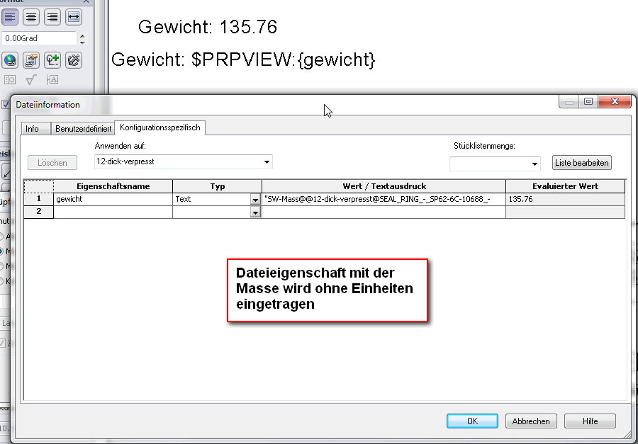

Hallo zusammen!
Mit $PRPSHEET:"Gewicht" konnte ich bis anhin die Masse in der Zeichnung darstellen. Die Einheit wurde nicht angezeigt. Somit konnte ich kg oder g einfach anhängen. Jetzt wird immer gr angehängt, obwohl ich in den Dokumenteigenschaften unter Einheiten Kilogramm definiert habe?
Vielen Dank für die Antworten.
Grüsse Ivan

Hallo Ivan,
bei mir wird die Dateieigenschaft mit der Masse ohne Einheiten im Modell eingetragen und infolgedessen auch ohne Einheit in der Zeichnung in eine Bescheibung übernommen und ich kann wie du beschrieben hast die Einheit von Hand anhängen.
Wenn bei dir die Dateieigenschaft das bereits mitbringt ist es vermutlich ein "harter" Text als Dateieigenschaft und nicht der automatisch generierte Massewert. Schau mal im Modell bei der Dateieigenschaft nach, da liegt vermutlich die Ursache.

bzw. wird dort die Masse ausgelesen und jemand hat in dieselbe Variable den Text dazu geschrieben

Vielen Dank Stefan für die Antwort!
Du hast recht ich hatte einen Dateieigenschaften Eintrag. (Konfigurationsspezifisch)
