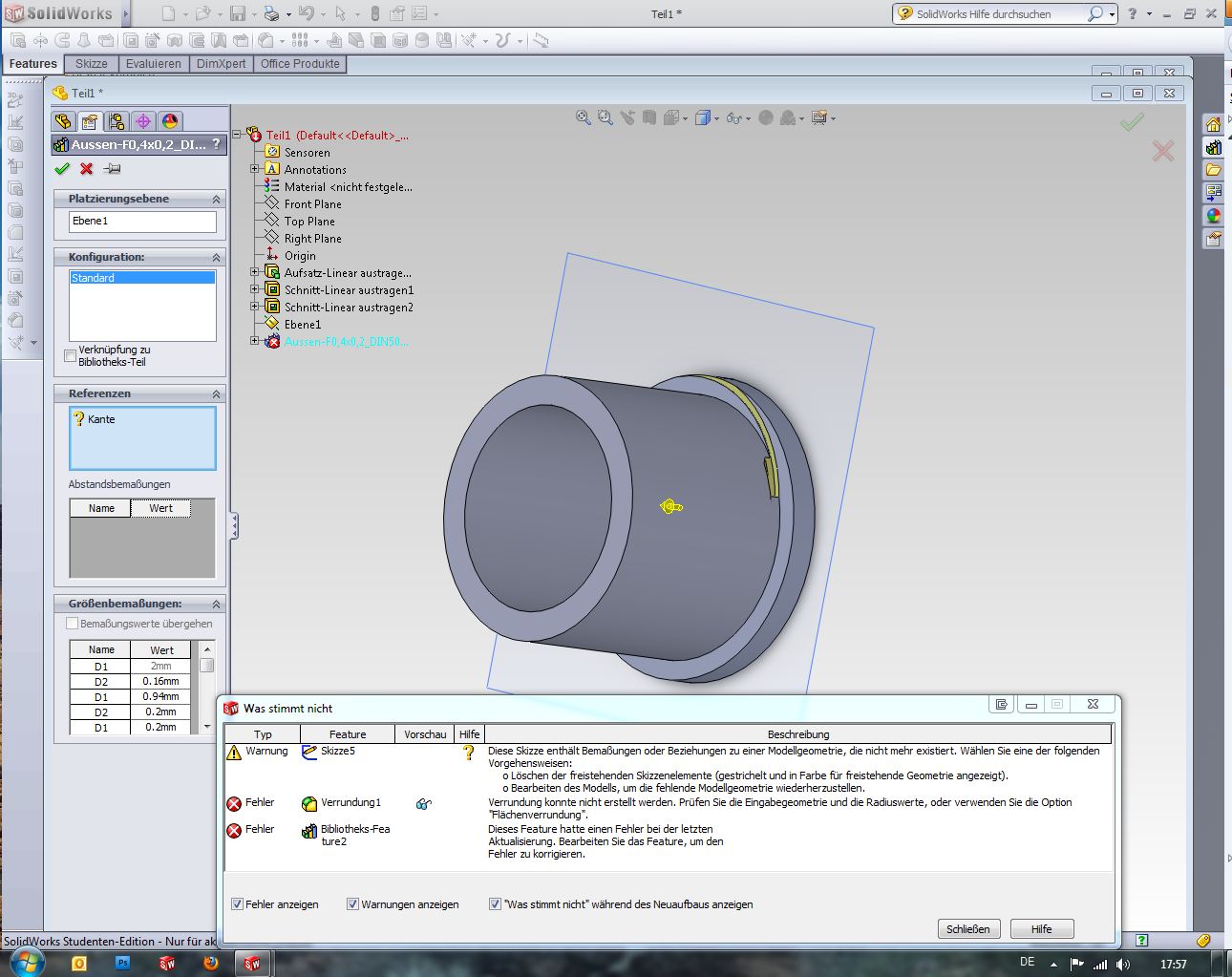

ich komme schon wieder nicht weiter...
Am kleinen Zylinder oben soll zwischen zwei der zu sehenden Bohrungen mittig eine Bohrung hindurchgehen, wofür wohl eine Referenzebene nötig wäre. Aber ständig kommt bei der Referenzenauswahl ein Fehler?!

Hallo jay-r,
ich denke es wird dir helfen, wenn du unter "Ansicht temporöre Achsen" diese einblendest, und mit diesen Achsen du deine Ebene definierst.
Grüße Blanda

Hallo jay-r,
ich bin mir nicht sicher, ob du dir die Fehlermeldungen, die SolidWorks da herausschmeißt, auch gelesen hast? Da ist nirgendwo irgendwas von einer Referenzebene zu sehen, die nicht funktioniert
Wenn ich das richtig interpretiere versuchst du gerade ein Bibliotheksfeature auf dein Teil zu ziehen. Da kommt es also durchaus darauf an, wie du dein Bibliotheksfeature aufgebaut hast. Die erste Warnung sagt schon mal sofort, dass in der Skizze des Bibliotheksfeatures noch hängende Bemaßung drin ist. Die zweite Meldung ist der eigentlich Fehlergrund, die Kante, die du da angeben willst, kann so nicht verrundet werden. Ich vermute für den Radius einen zu großen Bemaßungswerte, in der Box unten sind eine ganze Menge Bemaßungen aus dem Bibliotheksfeature zu sehen, die müssen natürlich alle zu deiner Geometrie passen.
Wo genau der Hase im Pfeffer steckt ist aber ohne das Teil und vor allem dem Bibliotheksfeature für mich zumindest nicht zu sehen, aber vielleicht kannst du das mal hochladen.

ich glaube, du hast hier das falsche bild angehängt

Hallo jay-r,
du hast doch gestern noch ein ganz anderes Bild hochgeladen gehabt??
Oder habe ich mich so versehen??
