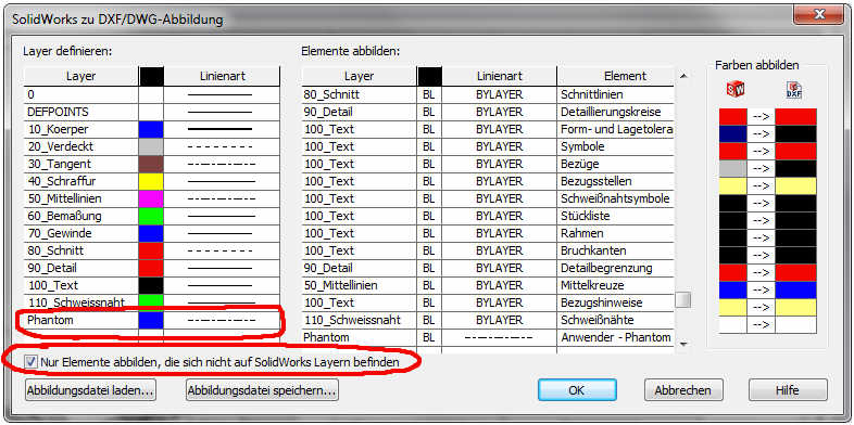

habe das Forum schon durchsucht und leider keine Lösung gefunden.
Beim speichern einer Zeichnungsdatei als DWG werden die Alternativansichten immer auf den gleichen Layer gelegt, wie die Geometrielinien.
Gibts da eine Lösung, damit die Alternativansichten als Phantomlinien im DWG dargestellt werden?

Hallo Gill,
ja das geht über die Abbildungsdatei UND einer Layerdefinition in SWXSolidWorks:
- Layer in SWXSolidWorks Zeichnung anlegen (z.B. Phantom)
- Alle Teile die zum Phantom gehören anklicken und über RMT Komponentenlinien zum Layer Phantom definieren
- Speichern unter *.dwg mit Option Abbildungsdatei
- dort entsprechend Layer definieren, die Du haben möchtest UND den Haken setzen (siehe Abbildung)
Jetzt sind im DWG die Phantomlinien dargestellt.
That´s it

Das sind dann aber keine Phantomlinien (Strich-Zweipunkt);
aber als Kompromiss wahrscheinlich OK.
