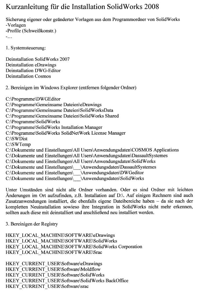

Hallo Zusammmen
Ich habe auf einem Rechner Probleme bei der Istallation von SWXSolidWorks. Leider kann ich nicht mehr nachvollziehen was genau passiert ist (wir verbockt haben), Wir wollten auf SWXSolidWorks 2012 SP2 updaten, alte Version habe wir vorher deinstalliert.
Jetzt krieg ich SWXSolidWorks nicht mehr drauf, der Rechner verweigert die Installation, weil ich keine Rechte hätte! (siehe screenshot und txt file).
Eine Lösungs-Variante ist, in allen betroffenen Registry Schlüssel die Rechte wieder manuell eintragen, wobei wir nicht wissen ob's nachher geht, ausserdem sind das hunderte.
Die andere Variante ist, den Rechner plattmachen!
Hat jemand eine Idee wie wir das einfacher machen können?

Ich kenne das Problem bereits.
Ich habe es so hingekriegt.
1. Alle Installverzeichnisse von der SWXSolidWorks-Vorversion entfernen.
2. Regestry bereinigen
3. Installation als Administrator ausführen ( mit rechten Maustasten auf die setup.exe klicken und als Admin ausführen)
Dann hat es geklappt.

ist schon älter und für XP.
Hier kannst du aber erkennen, wie weit sich SWX im System verstreut!
Probiere doch auch mal bei der Neuinstallation die Optionen laut angehangenem Bild!
