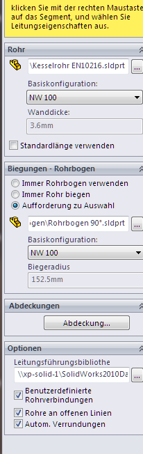

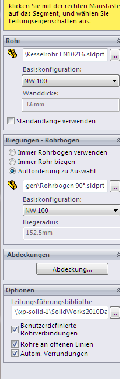

Ich habe jetzt gesehen, dass man, wenn man eine Leitung erstellt, in den Leitungseigenschaften unter "Parameter" einen Haken beim "Spezifikation verwenden" machen kann.
Dann schmeißt der schon mal alle Fittinge und Rohre raus, welche nicht (in meinem Fall) den passenden SDR Wert haben.
Wenn ich dann ein Fitting auf die Leitung ziehe schlägt er mir dennoch alle möglichen Konfigurationen zum passenden Durchmesser vor, jedoch sagt er, wenn ein anderer SDR Wert gewählt wird als was die Leitung hat, dass die Spezifikation abweicht.
Somit ist fürs erste mal alles im grünen Bereich

alles im grünen Bereich klingt gut. Das die Konfigs beim Einfügen dennoch angezeigt werden, ist so ein bischen SolidWorks. Das Ausfiltern dieser Liste durch das Routing (und die da getroffenen Einstellungen/Selektionen) funktioniert nicht 100% - also nicht bange machen lassen...
Aber schön, wenn "Spezifikation" für dich funktioniert. Ist nur dann problematisch, wenn a.) kleinste Schreibfehler das Funktionieren verhindern, oder b.) ein kleines Rohr in ein großes Fitting gesteckt werden soll. Aber da hat man ggf. auch schon bei der Nennweite das Problem...

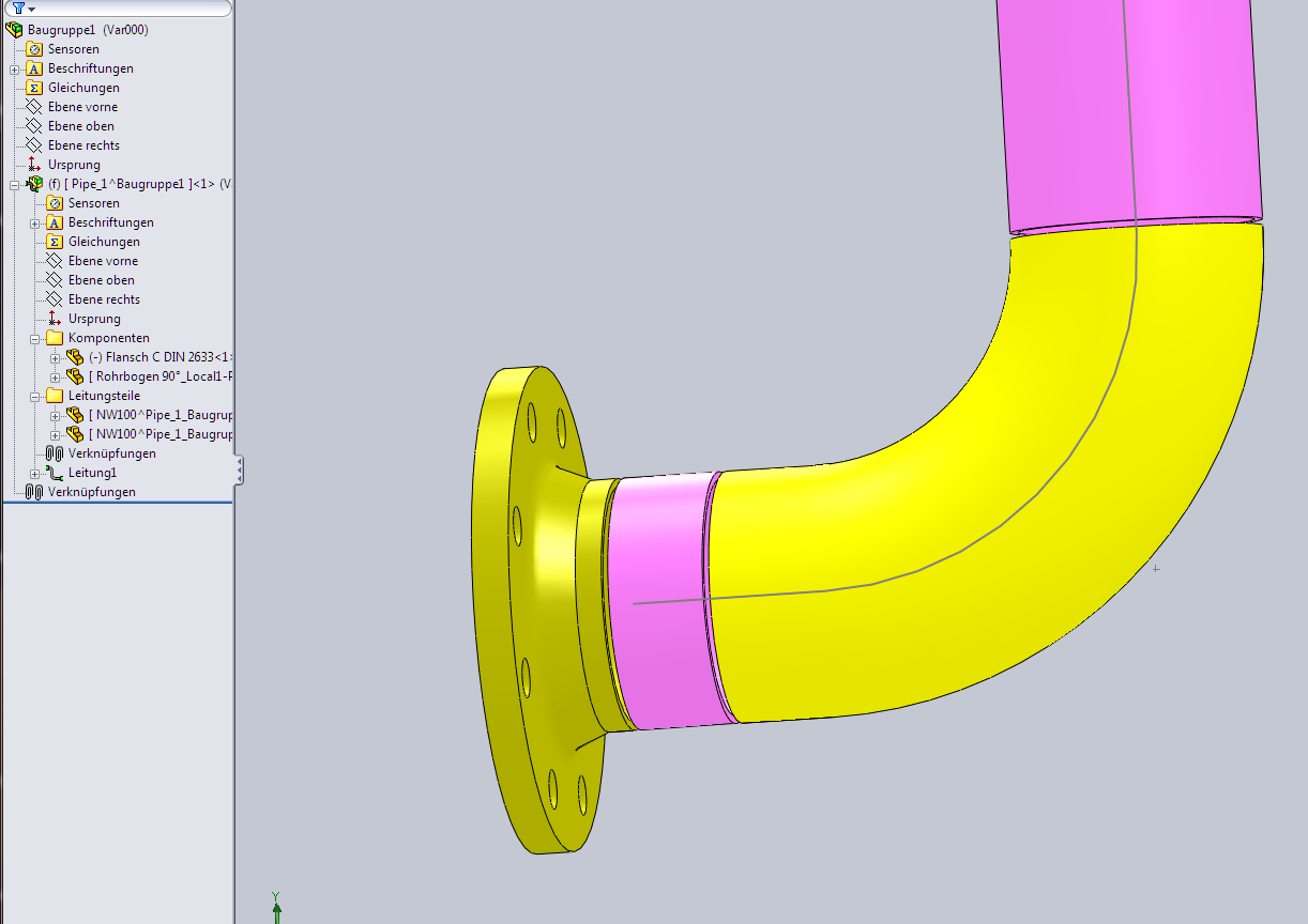

Bei meinem Test-Bogen habe ich für den D=20 drei Konfigurationen. Die Konfigurationen "komplett" und "einfach" kürzen das Fitting nur etwas.
Also habe ich bei den Leitungseigenschaften das Fitting mit der Konfig. "komplett" genommen um die maximale Kürzung zu erhalten.
Allerdings hat er mir, nachdem ich die Leitung beendet habe, den Bogen ohne Kürzung verbaut (siehe Komponenteneigenschaften).
Eine mögliche Lösung habe ich wohl schon gefunden (allerdings sollte das keine Endgültige sein):
Wenn man direkt nachdem man den Startfitting gesetzt in den Leitungssegmenteigenschaften (denn dort ist seltsamerweise auch der ohne Kürzung drin)
den Bogen mit der "kompletten" Kürzung auswählt, wird dieser auch verbaut.

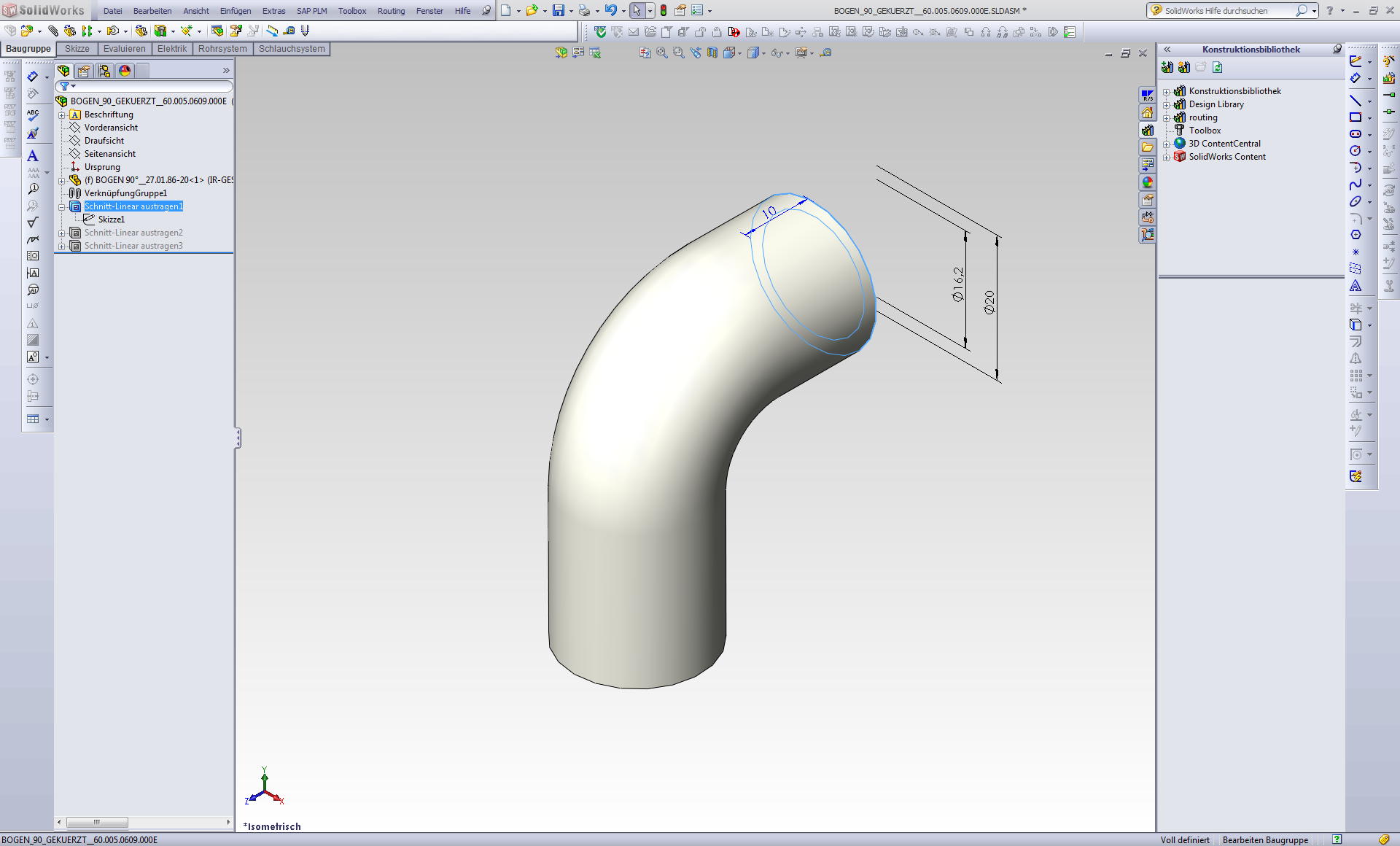

Ist es Möglich APunkte direkt in Baugruppen zu setzen, ohne das Part darunter mit einem APunkt zu versehen? In diesem Fall habe ich einen Normbogen aus unserem SAP geladen, welcher dann in einer Baugruppe mittels Baugruppenschnitt gekürzt wird.
Sinn daran ist es, dass man an Kaufteilen nicht rumpfuschen soll und ein gekürzter Bogen ließe sich nicht mehr als Kaufteil einspeichern.
Weiterhin nehmen wir dafür eine Baugruppe, dass nachher trotzdem der Normbogen auf der Stückliste erscheint damit die Leute in der Fertigung
direkt sehen um welches Teil es sich handelt.
Daher wäre es gut (sofern es überhaupt möglich ist) die APunkte irgendwie direkt in die Baugruppe zu packen, denn durch die Schnitte gehen diese Sonst verloren.

Ja. Routing -> Routing Werkzeuge -> Anschlußpunkt erstellen
Wenn das Maß für die Kürzung immer gleich ist, würde ich den Rohrbogen entsprechend konfiguieren und die entsprechenden Anschlußpunkte reinsetzen, dass macht die Sache einfacher.
Hat zwar nichts mehr mit der Frage zu tun, aber warum nicht biegen? Dann sparst Du zwei Schweißnähte.

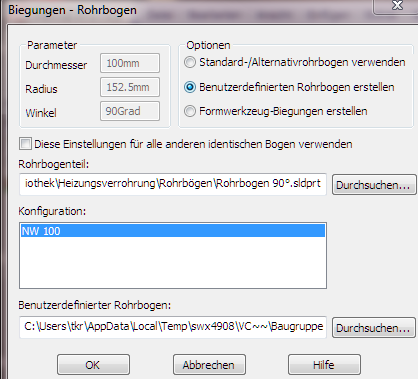

Ich würde mit benutzerdefinierten Rohrbögen arbeiten. Diese werden ja vom Standard-Rohrbogen als virtuelles Teil in die Baugruppe rein kopiert und diesen kann man nach "gusto" manipulieren.

Deine Idee ist gar nicht schlecht nur die Bögen die wir bestellen haben an beiden Enden noch nen Stück gerades Rohr.
Und diese "Normteile" werden / müssen unverändert ins SAP eingetragen werden.
Nimmt man nun einen Bogen und würde einfach ein Stück abtragen, müsste man es als Halbfabrikat eingetragen werden und später in den Stücklisten
wäre halt nicht mehr sofort ersichtlich, dass es sich um einen Normbogen handelt, mal ganz von Einkauf etc. abgesehen.

Ich brauche nur mit diesem Rohrbogen arbeiten, deswegen habe ich eine Seite verlängert, es würde auch anders herum klappen. Die Dateieigenschaften werden vom Standardbogen übertragen und sind somit erstmal identisch.
Frage: Was trägst Du in Deine Stückliste ein? Die Artikel-Nr. für den Normteilbogen oder wird jedes mal eine neue Artikel-Nr. im SAP eingetragen? Artkel-Nr. (SAP-Nr) darf nicht mit der Vernummerung für SolidWorks-Modelle verwechselt werden. Wenn die SAP-Schnittstelle nur ein Modell zum Artikel erlaubt, dann hast Du an anderen Stellen noch mehr Probleme.

Kann sein, dass ich mich leicht falsch ausgedrückt hab.
Die Baugruppe wird, sagen wir, als "Bogen_gekürzt__01.05.0123" gespeichert(Halbfabrikat) im SAP gespeichert. Darin enthalten ist der der Normteilbogen "Bogen_NM.01.20.8001" (Normteil) und ein Baugruppenschnitt.
Auf der Solidworks Zeichnung steht dann auch der "Bogen gekürzt", allerdings weiß das SAP dann, dass dort ein Normteil verbaut ist und die vom Einkauf wissen auch sofort welchen Bogen sie brauchen. Ich glaube da hab ich mich ein wenig schwammig ausgedrück.

Ich steh auf'm Schlauch, wo ist dann das Problem? Aus meiner Sicht korrekt. Ich schiebe mal die Glaskugel an schildere, was wir manchmal machen:
Schweißbaugruppen, die irgendwelche Vorgefertigten Knotenbleche enthalten. In SWXSolidWorks würde man ein Part mit den Rohren erstellen, dieses dann in eine Baugruppe packen und die Knotenbleche, Anschraubplatten, etc. dazu packen. Nun braucht bei uns, wenn es nicht zu komplex ist, keine Schweißzeichnung von den Rohren erstellt werden, weil es vielleicht eh nur 2 oder 3 Längen sind. Wir würden in der SWXSolidWorks-Stückliste das Part mit den Rohren auflösen, in SWXSolidWorks taucht dann die nur noch Zuschnittsliste vom Part auf. Genau diese Stückliste lassen wir in das ERP-System übertragen. Das Part kehren wir so sagen unter den Tisch, bzw. wird ohne spezielle Attribute im EDM-System gespeichert, lediglich eindeutig vernummert.
Genauso würde ich es mit euren Rohrbögen auch hand haben. Allerdings möchten meine Heizungsbauer gerne schon vorher über die komplette Maschine sehen, wieviele Flansche, Rohrbögen, Dichtungen, etc. aus den Kisten nehmen müssen. Da gebe ich Dir recht, dass würde die SWXSolidWorks-Stückliste nicht hergeben, wir haben das im ERP gelöst, in dem wir die komplette Stückliste auflösen und zusammenfassen. Bei uns heißt die Liste dann Packliste nach Kaufteilen sortiert und wird bei uns neben der Sägeliste von der AV erzeugt.

Das geht ja soweit auch mit den Baugruppen, nur wenn ich den Baugruppenschnitt machen, "schneidet" der mir auch den Anschlusspunkt mit weg, bzw. bleibt er dann
in der Luft an seiner ursprünglichen Position, weil seine Referenz weggeschnitten wurde. Der wandert also nicht auf die neue Schnittfläche.(Kann der Punkt ja auch nicht wissen).
Das war im Grunde genommen das Problem an der Sache. Man müsste, so scheint es mir zumindest, den APunkt im Part direkt auf die gewünschte länge schieben
damit nach dem Schnitt alles passt.
Das war ja auch der Grund warum ich nach dem Baugruppen-APunkt gefragt habe, ohne das man dem Part nen Anschlusspunkt gibt.
Wenn Du den Rohrbogen als virtuelles Teil hast, dann hast Du doch alle Freiheiten im Rohrbogen. Wozu dann noch den Baugruppenschnitt? Ich arbeite in solchen Fällen gerne mit Fläche verschieben, dass ist nicht so "grob-schlächtig".
Gruß, Klaus.

Mein Rohrbogen ist doch nicht virtuell, das ist ja im Grunde genommen ein "im SAP gepflegter, schreibgeschützter Standardbogen".
Wenn ich dann eine Leitung ziehe und ein Bogen kommt setzt der ja diesen Standardbogen ein und ebenfalls nimmt er noch die Länge "L1"
an Platz ein. Und diese Länge "L1" ist ja starr, da kann ich nicht dran rumfuckeln.
Bei einem DN20 Bogen ist L1 23mm lang, und die sind nunmal fix.
In den Tutorials etc. wurden ja immer Rohrbogen benutzt die auch nur aus einem Bogen bestanden und nicht noch "L1" hatten.
Evtl. habe ich dich auch nur falsch verstanden, aber ich sehe da keine Möglichkeit da was dran zu kürzen oder doch?

Mach' doch den Rohrbogen virtuell oder lass ihn gleich so erzeugen, mit der von mir beschriebenen Methode. Dann darfst Du genau das machen.
Virtuelle Teile und Baugruppen sind bekannt?
