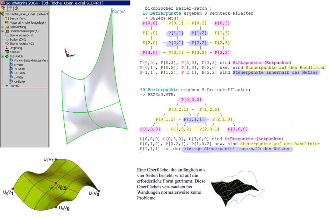

erstellt am: 23. Mrz. 2012 17:47    Editieren oder löschen Sie diesen Beitrag!  <-- editieren / zitieren -->   Antwort mit Zitat in Fett Antwort mit kursivem Zitat    Unities abgeben: 1 Unity (wenig hilfreich, aber dennoch)2 Unities3 Unities4 Unities5 Unities6 Unities7 Unities8 Unities9 Unities10 Unities Nur für buschihh 10 Unities + Antwort hilfreich
3d-Flaeche_via_excelV1.SLDPRT
dein patch ist schlecht steuerbar
=> denke an die mathematik (siehe Bsp) !
dann wirst Du dein Ziel auch erreichen

Hallo SLDW-FEM
vielen Dank für Deine Antwort. Aber ehrlich: ich kann damit nichts anfangen. Und ich denke, jeder andere, der so viel (wenig) Wissen hat wie kann damit auch nichts anfangen.
Ich denke meine Fragen zeigen klar, dass ich noch ziemlich weit vorne in dem komplexen Gebiet der Flächen aus Splines bin. Da hilft einem dann nichts, wenn man liest, "dein patch ist schlecht steuerbar". Das habe ich ja mit Frage 4 ausdrücken wollen.
Ein paar erläuternde Sätze wie ich die Mathematik verbessere wäre auch ganz angebracht. Wenn ich Dich richtig verstehe, dann müssen alle Splines die selbe Anzahl an Punkten haben. Richtig?
Deshalb wäre es ganz großartig und ich wäre super dankbar, wenn Du Deine Ausführungen etwas präzisieren könntest und die Schritte, wie Du das Beispiel erstellt hast, kurz erläutern würdest.

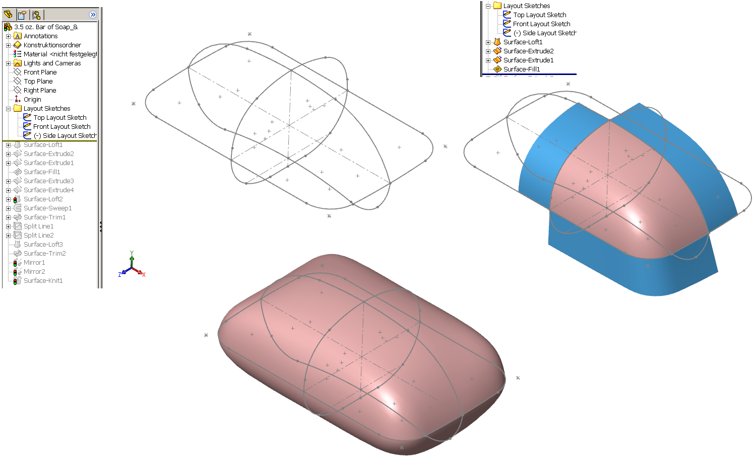

Allerdings habe ich weiterhin meine Zweifel, das Du so zu Deinem Ziel kommst. Du solltest Dich mit o.g. Hinweisen zur Steuerung und Singularitäten befassen, ausserdem die Probleme mit symmetrischen/gespiegelten Splines
Doku + Übungen  findest Du u.a. in der swx-hilfe
oder auf http://www.dimontegroup.com/Tutorials/SolidWorks_Tutorials.htm  => curvy stuff
Aufbauend auf deinem (Fleiss-)Modell schlage ich Dir eine Übersteuerung+ Trim vor, damit nachher alles glatt wird

Wie kann ich die Splines aus einer Datei (x.sldprt) die dort in einer 2D-Skizze liegen in eine andere Datei (y.sldprt) und dort auf eine Ebene innerhalb einer 3D-Skizze kopieren? Das wäre jetzt wirklich mega ärgerlich, wenn ich die Arbeit umsonst gemacht hätte.
Mache in der Quelldatei die Skizze auf, erstelle einen Block aus dem Spline, speichere diesen extern auf der Platte ab. Dann öffnest du das neue Teil, die 3D-Skizze, erstellst/aktivierst eine Ebene, fügst den Block hier ein. Ggf. dann noch auflösen des Blockes - voilà. So ist die Arbeit gerettet...
Einen schönen Gruß von Heiko

soapmouseswx07.zip
Hallo buschihh
Musst uns  auch entschuldigen. Wer schon lange mit Splines "rummacht"
für den ist vieles einfach Pflicht-Routine .
ich hatte mir 2007 einen Oberflächenkurs gegönnt, das erspart einige trials.
Anbei zwei Beispiele zur Steuerung.
An der Seife ist Übersteuerung und anschliessender Cut gut erklärt(finde ich).
Die Maus "arbeitet" durchaus ähnlich wie Dein problem
Wenn Du dann den audi-R8 von grabcad nachbauen kannst, darfst Du Dich auch profi nennen (866 features, 327 Oberflächen, ca.200sec Aufbauzeit)
