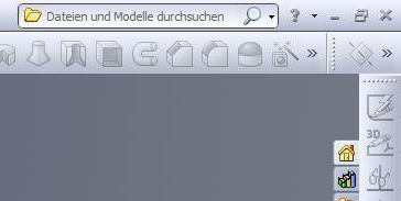

Hallo miteinander,
weis jemand ob und wie man dieses Suchfenster, oder wie man das nennt, ausblenden kann ?

einfach unter Extras-->Optionen im Reiter Systemoptionen "Suchen" suchen  und den Haken bei "SolidWorks Suchfeld anzeigen" rausmachen

hi,
Supi, vielen Dank.
Manchmal sieht man den Wald vor lauter Bäumen nicht mehr !
