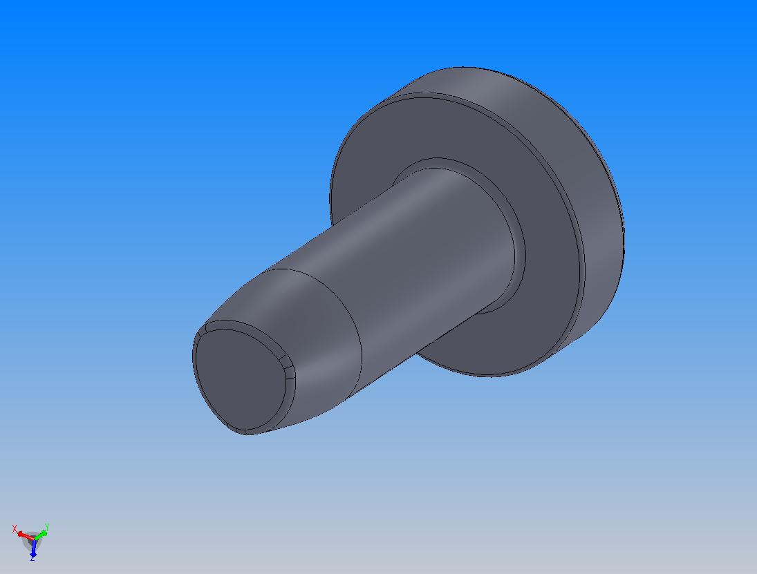

Mahlzeit zusammen,
kann ich - und wenn wie - eine Gewindedarstellung auf einen Bolzen legen (nur fuer die Optik)?
Im Bohrungsassi geht das ja prima - wie ist das mit Schrauben?
Gruss Olli

... vielen Dank erst einmal, allerdings hatte ich den kleinen Haken vergessen - es ist eine Schraube mit trilobularer Spitze. Der runde Anteil des "Gewindes" hat ohne weiteres geklappt, nur haette ich gern auch die Spitze mit Gewindedarstellung versehen.

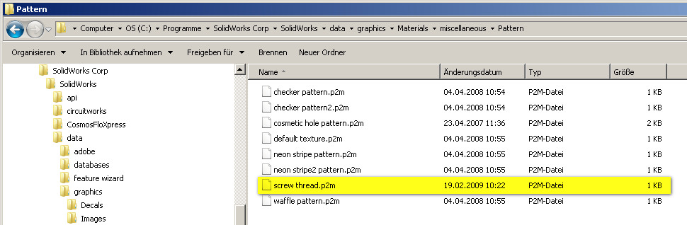

RMT auf die Fläche
Erscheinungsbilder
Fläche wählen
dann rechts Textur
die richtife auswählen
Winkel und Große einstellen
fertig

....und die richtige Textur findest du sehr versteckt wie abgebildet.

Um sich das Suchen beim nächsten mal zu ersparen, am Besten gleich unter
Extras
Optionen
Dateipositionen
Texturen
einstellen.
