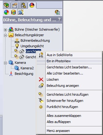

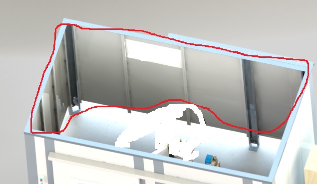

habe ein neues Problem mit dem rendern. Und zwar versuche ich eine Roboterzelle zu rendern von außen ist jetzt alles gut, aber innen stört der Schatten. Habe es mit Scheinwerfern und punktlichtern versucht aber die werden iwie nicht beim Rendern übernommen. Was für möglichtkeiten gibt es? Kann man vielleicht den Schatten ausschalten?

Licht -->  Ein im Photoview!!

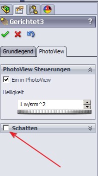

... ups hab garnicht weiter gelesen! man kann jeden schatten von jeder lichtquelle einzelln aus oder anschalten!
