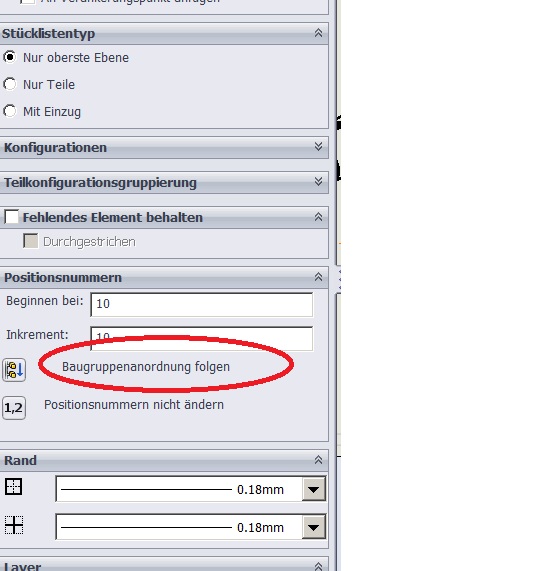

Guten Morgen Community,
seit Januar arbeite ich mit Solidworks 2011 SP4 und stehe nun vor einem Problem, welches ich weder meine Arbeitskollegen gelöst bekommen.
Es geht darum, dass ich ein 3D-Modell eines Prototypen erstellt habe und diesen nun auf Papier bringen möchte. Da es sich um einen Prototypen handelt, möchte ich über "Einfügen - Tabelle - Stückliste" die Stückliste einfügen. Ansicht ausgewählt, die Standardvorlage von SW genutzt - soll in diesem Fall reichen - und anschließend abgelegt. Nun mein Problem: ich wähle den Befehl "Stücklistensymbol", gebe als Stücklistensymboltext "Positionsnummer an und sobald ich anfange die Komponenten anzuziehen, gibt SW mir irgendwelche (willkürlichen) Positionsmummern vor. Bsp.: Position 1 in der Stückliste ist am Modell Position 4.
Ich hoffe, dass ihr mir weiterhelfen könnt und gebe euch - falls nötig - noch weitere Informationen.

Hallo Resident,
versuche doch mal den Schalter in der Stückliste Baugruppenanordnung folgen.
Gruß bbonisch

Hallo bbonisch,
diesen Button hatte ich auch bereits ausprobiert, leider ohne Erfolg.
Ich habe nun herausgefunden, dass die Position 4 am Modell korrekt ist, sofern ich in der Stückliste unter "Stücklsitentyp" die Auswahl "nur Teile" nutze.
Hast du/ihr dazu eine Idee woran das liegen kann?
Resident
€DIT: ich habe gerade etwas festgestellt was mir vorher nicht aufgefallen war. Ich habe zwei Konfigurationen. In der Standardkonfiguration passen die Positionsnummern in der Stückliste zu denen, die das System beim Selektieren des Bauteils automatisch vergibt. Wähle ich die andere Konfiguration,ändert es die Nummer wieder.

erstellt am: 19. Mrz. 2012 09:49    Editieren oder löschen Sie diesen Beitrag!  <-- editieren / zitieren -->   Antwort mit Zitat in Fett Antwort mit kursivem Zitat    Unities abgeben: 1 Unity (wenig hilfreich, aber dennoch)2 Unities3 Unities4 Unities5 Unities6 Unities7 Unities8 Unities9 Unities10 Unities Nur für Resident 10 Unities + Antwort hilfreich
hast du bei Ansichtseigenschaften die Verknüpfung mit der Stückliste aktiviert?

Hallo Christian,
das habe ich parallel zu deinem Post ausprobiert: einige Positionsnummern werden plötzlich mit einem Sternchen gekennzeichnet, andere passen sich den Positionen aus der Stückliste an.

erstellt am: 19. Mrz. 2012 10:39    Editieren oder löschen Sie diesen Beitrag!  <-- editieren / zitieren -->   Antwort mit Zitat in Fett Antwort mit kursivem Zitat    Unities abgeben: 1 Unity (wenig hilfreich, aber dennoch)2 Unities3 Unities4 Unities5 Unities6 Unities7 Unities8 Unities9 Unities10 Unities Nur für Resident 10 Unities + Antwort hilfreich
du hast in der Stückliste die Konfiguration mit weniger Teilen verwendet, dadurch werden jetzt natürlich die zusätzlichen Teile mit Stern angezeigt
mein Tip:
bei den Ansichten immer auf die Konfiguration achten
die Stückliste immer auf die gewünschte Konfiguration stellen
Alle Ansichten zur Stückliste verknüpfen
Stücklisteneinstellung:
immer auf Teile stellen
sollte eine Unterbaugruppe als Teil angezeigt werden sollen, in der Konfiguration der Unterbaugruppe entsprechend: Kindkomponenten nicht anzeigen einstellen
sollen Teile nicht in der Stückliste angezeigt werden, in den Optionen: aus Stückliste ausschließen einstellen
lg Martin

Hallo Martin,
ich habe die Stückliste auf "nur oberste Ebene" stehen. Deine Tips habe ich im Vorfeld schon immer beachtet, mit Ausnahme, dass die Ansichten mit der Stücklsite verknüpft werden müssen. Dies hat mir jetzt schon mal einen Großteil meiner Probleme abgenommen.
Nun ergaben sich bei mir noch Fragen:
1.) warum soll ich die Stücklisteneinstellung auf Teile stellen, wenn ich doch auch Unterbaugruppen anziehen möchte?
2.) das Problem mit den Sternchen konnte ich noch nicht so richtig nachvollziehen, da sich beim "ausprobieren" deines Vorschlags nichts verändert hat.
Das grundlegende Problem habe ich jedenfalls schon mal - dank eurer Hilfe - gelöst. Lediglich das mit den Sternchen habe ich noch nicht raus.
Vielen Dank an dieser Stelle :-)

weil es hin und wieder vorkommt, das man eine Baugruppe in Montageeinheiten oder Handlineinheiten aufteilt, in wirklichkeit aber nur eine Hilfe für den Konstrukteur darstellen, diese werden dann nur als eine Position dargestellt, dabei sollen doch die Teile davon angezeigt werden
aber das ist wie so oft, eine Frage der Arbeitsweise und kann nicht immer 100% für alle gelten
steht bei einigen Teilen vielleicht: Aus stückliste ausgeschlossen im Featuremanager?
