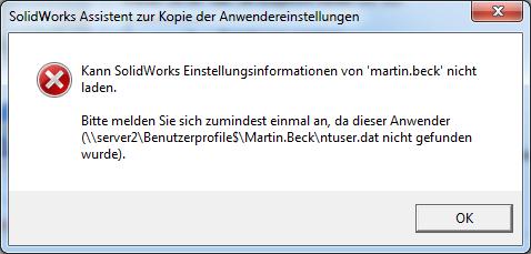

wir haben von XP SWXSolidWorks 2010 auf W7 SWXSolidWorks 2011 umgestellt.
Beim Assistent für die Anwendereinstellungen erscheint nun eine Fehlermeldung.
Die Hotline konnte mir auch nicht weiterhelfen.
Die Meldung erscheint, wenn der Assistent gestartet ist und man auf den Button "Weiter" klickt.
Laut unserem Admin lauten die User-Profilverzeichnisse bei W7 Vorname.Nachname.V2, bei XP war das anscheinend anders.
Wir haben den Verzeichnisnamen geändert, und der Assistent funktionierte wieder.
Bringt aber nix, denn W7 findet jetzt die User-Profile nicht mehr.
Was mich aber nachdenklich macht, warum will der Assistent auf ein User-Profil im Netzwerk zugreifen, wenn ich die Einstellungen vom lokalen Rechner speichern will.  ???!!!
Hat einer von euch einen Rat wie das zu beseitigen ist ?

Bei uns kommt diese Meldung immer, wenn SolidWorks noch läuft. Wenn ich dann versuche, die Andwendereinstellungen zu speichern, kommt diese Meldung.
Schliesse alle SWXSolidWorks-Anwendungen, dann geht es auch.

es ist nichts offen, deine Meldung kenne ich auch.
Die erinnert aber nur daran das die Änderungen in der aktuellen Sitzung nicht berücksichtigt werden.

du hast recht, ich habe aber das falsche Bild hochgeladen.
Hier die Richtige Meldung

wenn ich das jetzt richtig verstanden habe, wollt ihr die SWXSolidWorks-Einstellungen aus der XP-Umgebung in die WIN7-Umgebung importieren?
Habt ihr mal geschaut, ob die Dateipfade z.Bsp. überhaupt noch zutreffend sind? Wenn ihr nicht alle sorgfältig umgebogen habt, wird es nicht funktionieren. WIN7 zeigt zwar C:\Programme an (ein Beispiel), in Wirklichkeit gibt es aber "Program Files", "Program Data", "Programme (x86)". Das geht bestimmt schief...
Ach ja: Auch die SWXSolidWorks-Version ist eine andere. Auch das hat natürlich Einfluß auf die Menü-Gestaltung, die Optionen...
Macht euch doch lieber die Mühe, es einmal NEU und RICHTIG zu erstellen. Das lohnt sich bestimmt.
Wenn ihr das nicht wollt: Das .SLDREG läßt sich leicht zu einem .REG machen. Dann kann man es einfach per Doppelklick in die Registry hämmern. Viel Glück!

Wir haben diese Meldung auch ... exakt seit dem Umstieg von XP auf Win7. Dabei ist bei uns auch das Profil wohl auf einem anderen Server gelandet. SolidWorks will aber immer noch zum alten Server verbinden ....

SolidWorks speichert die Einstellungen im HKEY_CURRENT_USER, und die sind physikalisch in der NTUSER.dat gespeichert. (siehe S-032997)
Dein Problem wurde hier schon angesprochen: https://forum.solidworks.com/message/268341
Die vorgeschlagene Lösung ist einfach:
Netzwerkkabel entfernen, Einstellungen importieren, Netzwerkkabel wieder einstecken

danke für den Tip, nur ist das Problem damit nicht beseitigt.
Nach erneutem Rechnerstart kommt die Fehlermeldung wieder.
Der User müsste ja dann immer die Netzverbindung unterbrechen wenn er seine Einstellungen speichern will.
Gibt es keine andere Lösung ?

grundsätzlich sind ja .sldreg dateien auch normale Registry files. die werden soweit ich weiss nur speziell gelesen um unterscheide zwischen Benutzer und PC zu ändern. desshalb auch diese Dateien immer mit dem Wizard importieren.
Aber dieser Dateiaufbau erlaubt, die Datei im Editor zu bearbeiten. such mal nach "ExtReferences" und prüfe ob alle Pfade stimmen.
übrigens kann man im Wizard selber ja definieren, ob die Einstellungen in ein Remoteprofil oder lokal geschrieben werden sollen.
Manchmal hilft es auch einmal SolidWorks als Admin und anschliessend als User zu starten bevor man Einstellungen importiert.

da habe ich auch schon nachgeschaut.
Nix zu finden, auch in der Reg-Datei selbst nicht.
Ich verstehe nicht, wie bei einer neuen Installation ein Pfad auf XP-Profile auftauchen kann.
Ist doch total unlogisch.

Ich kann die Anwendereinstellungen nicht speichern ohne die Netzverbindung zu kappen.
Dafür muss es doch eine Lösung geben !

Hallo Heiko,
das Problem ist folgendes:
Bei der Umstellung auf W7 hat sich der Verzeichnisname der Userprofile auf dem Server geändert (Standard W7 mit ".V2")
Unter XP war der Name ohne ".V2"
Obwohl es komplett neue Rechner sind will der Assistent immer noch auf die alten XP Profile zugreifen.
Man muss dem Assistenten doch den neuen Pfad geben können, aber wie ?!
Oder kommt das Problem aus einer anderen Richtung ?

Hallo Joshua63,
in der Knowledge Base lassen sich Hinweise finden:
SPR 499807 highlights a problem where user settings for roaming user profiles, on Windows Vista® or Windows 7, cannot be exported using the Copy Settings Wizard.
Als Lösungen kommt die Sache mit dem gezogenen Netzwerkstecker, oder eine Änderung an den Rechten der User in Betracht:
S-038548 und S-055954
Mit anderen Worten: Es ist ein bekannter Fehler, SWXSolidWorks arbeitet dran. Probiere es mal mit der Änderung an den Rechten (muss natürlich dein Admin machen).
Einen schönen Gruß von Heiko

Hi Heiko,
an den Rechten liegt es nicht , bin Admin an allen Rechnern.
Irgendwo muss man doch den neuen Pfad der Userprofile einstellen können.

Hallo Joshua63,
wenn man mit CMD eine Dos-Box startet, dort mal SET eingibt, kann man so einige Umgebungsvariablen sehen. Da gibt es bei mir z.B. auch USERPROFILE=C:\Users\<username>. Auf welchen Wert ist diese denn bei euch gesetzt? zeigt sie auf einen falschen Pfad? Was passiert, wenn du mit SET USERPROFILE=<richtiger_Pfad> diesen mal umbiegst? Geht es dann mit dem CopySettingsWizard?

Hi Hiko,
alle pfade zeigt auf "C", ist also in Ordnung.
Die S-038548 habe ich gefunden, die S-055954 nicht.
Hi Lueghi,
die Rechner sind komplett jungfräulich, es wurde alles neu erstellt.

Hallo Joshua63,
die S-055954 ist die Lösung mit dem Netzwerkstecker ziehen - also nicht so die engültige Lösung:
"SPR 499807 highlights a problem where user settings for roaming user profiles, on Windows Vista® or Windows 7, cannot be exported using the Copy Settings Wizard.
To workaround this problem:
- Login to a computer with a normal user account and run SolidWorks
- Exit SolidWorks and shutdown the computer
- Disconnect the network cable and restart the computer
- Login with the roaming profile user account
- Use the Copy Settings Wizard to copy the user settings
Note: this technique relies on caching the user password which may not be allowed in some company's domain environments."
