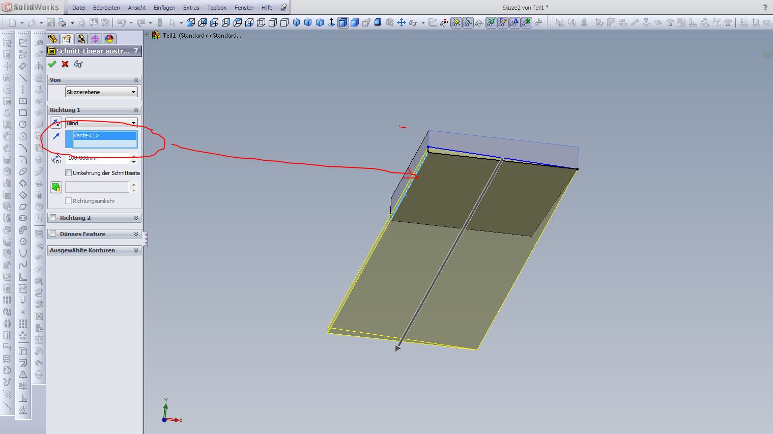

ich will mir Solidworks beibringen. In ProE habe ich einige Kenntnisse. Ich hab leider in der Hilfe, in Büchern und im Internet nichts zu meinem Problem gefunden, was sich gleich am Anfang meines ersten Modells ergab... Eigentlich ist es simpel, siehe Screenshot:
Der lineare Schnitt schneidet senkrecht zur Oberfläche. Ich habe auch versucht über Ausschneiden --> Mit Oberfläche (Oberflächenschnitt) zu schneiden, leider funktionierte das nicht (mit einer zusätzlich erstellten Ebene).
Wie schneide ich das richtigt?

Entweder so, siehe Bild, oder Du ziehst Deine Schnittskizze einfach größer.

Wenn du sowieso durch das ganze teil schneidest, dann kannst du auch einfach nur eine Linie zeichnen und mit dieser in zwei Richtungen durch alles schneiden.

@solas: ich habe vorher eine Schnittebene erstellt, allerdings funktionierte das schneiden daran nicht, ich konnte nur die ursprünglichen Ebenen auswählen...(?!)

Solas meinte eine Schnittlinie, nicht eine Schnittebene.
