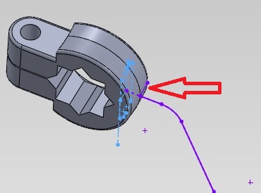

Hallo Leute,
kann mir jemand sagen, warum der meine super Leitkurve nicht nehmen will?
Grüße, Martin

hallo martin,
kann es sein (siehe Bild), dass die Linie noch einen Schnibsel einer anderen Linie daran hat?

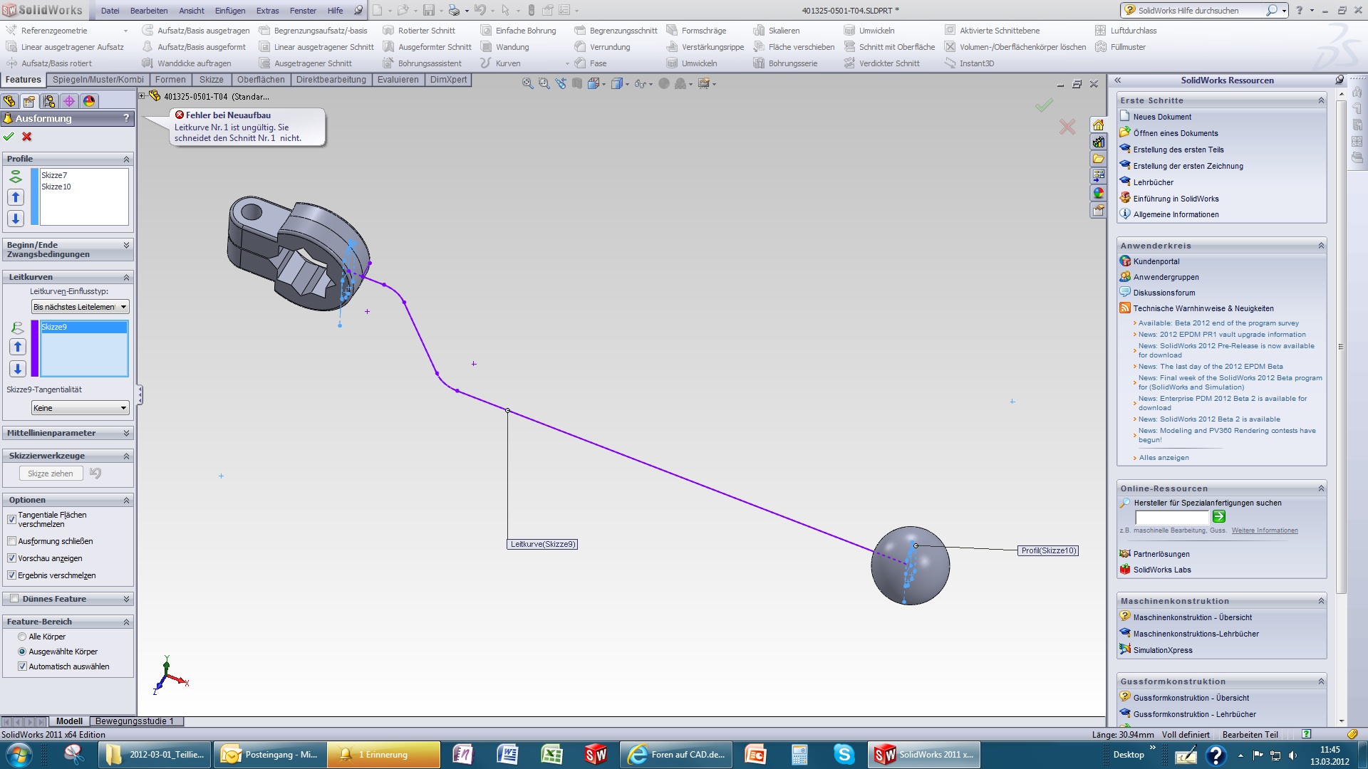

kann es sein, dass es sich mit den abgehenden Linien in der Klemme beißt? Zum Einen geht die Linie zur Mitte und einmal zur Seite weg.
Zur Seite kann die Leitkurve dein Profil ja nicht erreichen.

Hab ichgrad noch entdeckt.
Sehe ich das Richtig das deine Leitkurve sich da Teilt????
Das Verursacht natürlich auch Probleme.
Die Leitkurve sollte eine durchgehende Linie sein von der nichts abgeht.

401325-0501-T04.zip
die Leitkurve geht von Mitte zu Mitte der Profilskizzen. Das was seitlich absteht ist eine Konstruktionsgeometrie.
Die Leitkurve ist an beiden Enden an die Profilgeometrie "angesteckt".
Grüße,
Martin
P.S.: die beiden Geometrien sind nicht gleich, aber geometrisch ähnlich.
.. hab das ding mal angehängt, falls Ihr Euch die Zeit nehmen könnt.

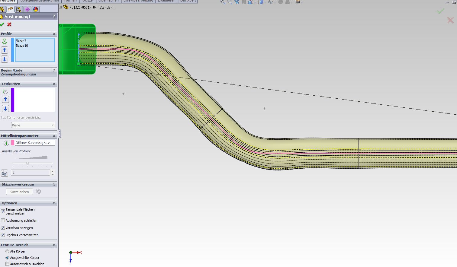

Hallo Martin,
dein Stichwort heißt Mittellinie
Grüße Andreas

Hallo Andreas,
aha, sehr interessant. Ist es nur dann eine Leitkurve, wenn sie nicht in der Mitte des Profils angesteckt ist?
Warum weicht aber die Außerkontur von der Mittellinie ab?

Hallo Martin,
Du hast da eine Ausformung , keine Austragung entlang Bahn , vor Dir !
Die Buckel wirst Du nur mit weiteren Leitkurven , die die Außenkontur führen , in den Griff bekommen.

Hallo Martin,
so in etwa
Grüße Andreas

Hallo Andreas,
super, das schaut gut aus!
Danke!

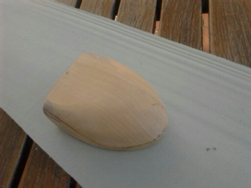

habe auch ein Problem mit Auformungen. Seit Wochen drehe ich mich im Kreise. Es soll eine Tiefziehform werden. Unter Seite flach, oben wie auf dem Bild. Es geht erst mal nur um das Prinzip. Ich kriege einfach keine zwei oder mehrere Leitlinien hin.

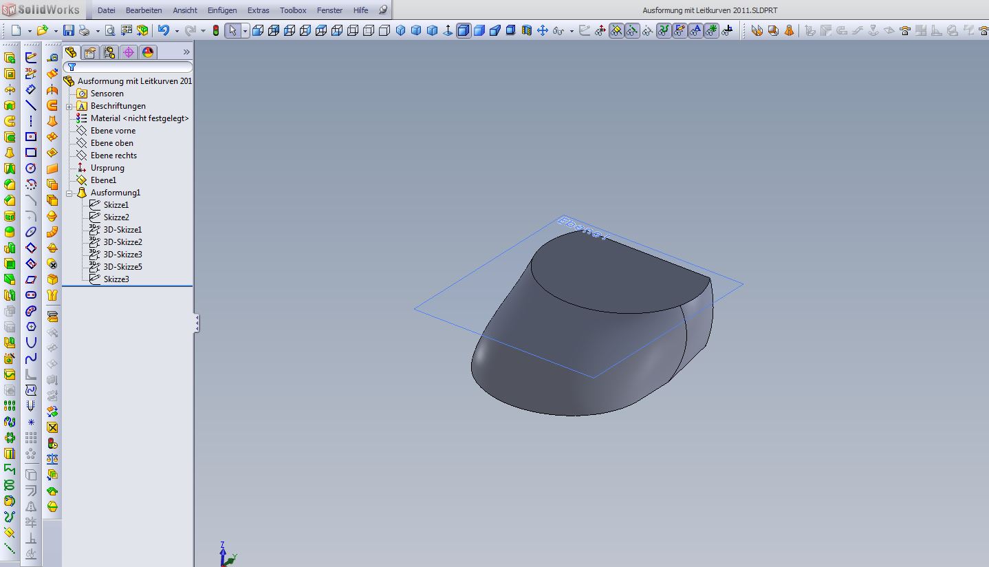

Hallo Reinhard,
herzlich willkommen auf CAD.DE
kleines Beispiel im Anhang , grob nach Deinem Bild
Für genauere Sachen müssen Maße her.

bestimme die größte Breite Deiner Profile und setzte je einen Skizzenpunkt,
Dann mit 3Punkten eine Ebene erstellen und darauf die Leitkurven.

Danke für die Hilfe! Ohne diesen Tipp wäre ich nicht weitergekommen. Ebene auf drei Punkten der Skizzen und darauf die Leitkurven. Ich habe nie die Deckungsgleichheit der Leitlinien mit den Skizzen hinbekommen!
Reinhard
Caddix
Sehen Sie sich das Profil von Caddix an!   Senden Sie eine Private Message an Caddix  Schreiben Sie einen Gästebucheintrag für Caddix
Beiträge: 6
Registriert: 16.03.2012
erstellt am: 18. Mrz. 2012 18:31    Editieren oder löschen Sie diesen Beitrag!  <-- editieren / zitieren -->   Antwort mit Zitat in Fett Antwort mit kursivem Zitat    Unities abgeben: 1 Unity (wenig hilfreich, aber dennoch)2 Unities3 Unities4 Unities5 Unities6 Unities7 Unities8 Unities9 Unities10 Unities Nur für debUGneed 10 Unities + Antwort hilfreich
HaubeTR.SLDPRT
so, das kommt der Sache schon näher. Noch nicht perfekt, insbesondere an der verundeten Vorderseite. Die vordere Skizze ist ein Punkt.
Gibt es die Möglichkeit, außer über Ebenen auf vorhandenen Punkten anzulegen, die Deckungsgleichheit dieses Punktes mit einer bestehenden Leitkurve hezustellen? (wegen Fehlermeldung: Leitkurve xy schneidet die Skizze nicht).
Reinhard
Heiko Soehnholz
Dipl.-Ing. (FH) Maschinenbau
Beiträge: 5499
Registriert: 03.07.2002
SOLIDWORKS 2001 - 2024SP3.1
Elite AE Award 2023
SOLIDWORKS Premium,
Passungstabelle von Heinz
erstellt am: 19. Mrz. 2012 09:16    Editieren oder löschen Sie diesen Beitrag!  <-- editieren / zitieren -->   Antwort mit Zitat in Fett Antwort mit kursivem Zitat    Unities abgeben: 1 Unity (wenig hilfreich, aber dennoch)2 Unities3 Unities4 Unities5 Unities6 Unities7 Unities8 Unities9 Unities10 Unities Nur für debUGneed 10 Unities + Antwort hilfreich
ich mache meine Leitkurven immer in 3D-Skizzen. Da bin ich nicht an eine Ebene gebunden (die ggf. auch noch vorher erstellen muss).
Einen schönen Gruß von Heiko
