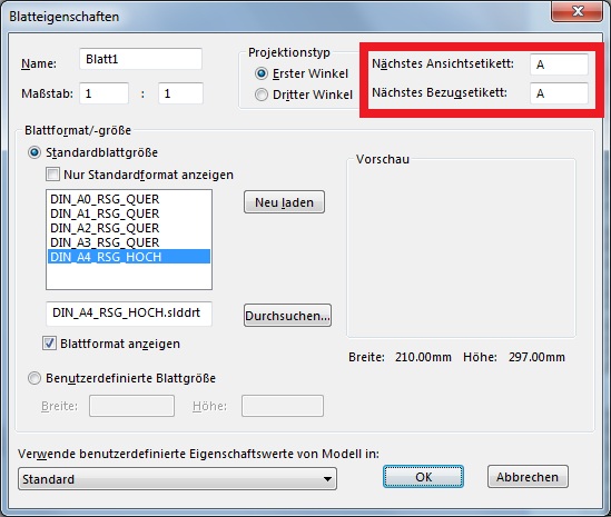

Ich habe bei uns in der Firma angefangen unsere Zeichnungsvorlagen zu Optimieren. Testweise hatte ich darauf eine Zeichnung gelegt mit ein paar Detailansichten. Die Detailansichtsnummerierung ist ja fortlaufend, nach A kommt B dann C usw. Jetzt habe ich das Problem das mir meine Zeichnungsvorlage immer bei G anfängt da ich auf dieser Zeichnung je etwas rumgetestet hatte.
Meine Frage ist nun ob man die Detailansichten wieder zurück setzen kann damit es wieder bei A anfängt. Habe bis jetzt noch nichts gefunden.
Schon mal Danke für die kommenden Antworten
Gruß Marco

Hallo Marco,
ja das geht, RMT auf Blatt1 im Featurebaum, Eigenschaften dann Ansichtetikett (siehe Bild). Natürlich dann wieder als Vorlage abspeichern.
gruß Heiko

Na das ging ja schnell    Danke
