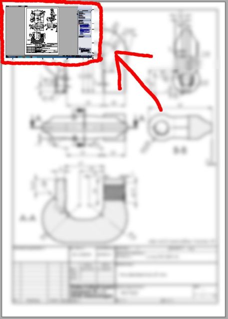

jetzt ist es an der Zeit, meine erste Frage in diesem Forum zu stellen. Ich habe ein kleines Problem. Ich habe mir neue Zeichnungsvorlagen für alle möglichen Blattformate erstellt und muss nun feststellen, dass ich dabei einen Bock geschossen habe. Wenn ich die Zeichnung ausdrucke oder mir die Seite anzeigen lasse, fügt SW einen verkleinerten Screenshot in die linke obere Ecke der Zeichnung ein. Dummerweise habe ich natürlich jede Vorlage mit diesem blöden Screenshot. Ich würde ihn gerne entfernen, finde jedoch keinen Platzhalter dafür oder gar einen Eintrag in den Dokumentenoptionen. Könnt Ihr mir dabei helfen? Ich möchte nicht alle meine Vorlagen neu erstellen...
Vielen Dank und viele Grüße
André

hast Du das ganze eventuell auf dem Blattformat abgelegt. Geh mal in der geöffneten Zeichnung mit der RMT (rechten Maus Taste) her und mach "Blattformat bearbeiten". Wenn du es da nicht findest dann hast Du es vielleicht mit der Dokumentenvorlage gespeichert. kannst feststellen wenn Du einen leere Zeichnung öffnest. Da darf nix zu sehen sein. Dies sind die 2 einfachsten Möglichkeiten den Fehler zu beheben.

danke für die Antwort Aber das ist ja gerade das Problem. Es hat etwas mit meiner Vorlage zu tun. Auf dem Blattformat ist aber kein Platzhalter oder ähnliches zu sehen. Wenn ich eine neue Zeichnungsdatei mit der Standardvorlage von SW erstelle, erscheint der Screenshot nicht.

Ich glaube allerdings auch eher, dass es was mit deinen Blattformaten zu tun hat, in eurer Vorlage ist das Blattformat ja integriert. Du kannst das checken, indem du entweder aus eurer Vorlage das Blattformat rausschmeist und neu die Vorlage ganz ohne Blattformat speicherst oder in dem du die SolidWorks Standardvorlage nutzt und ein neues Blatt mit eurem Blattformat einfügst.
Kannst du ggf. mal eure Vorlage (mit dem Blattformat drin) anhängen, dann ist es einfacher zu schauen, wo der Hase im Pfeffer liegt.
