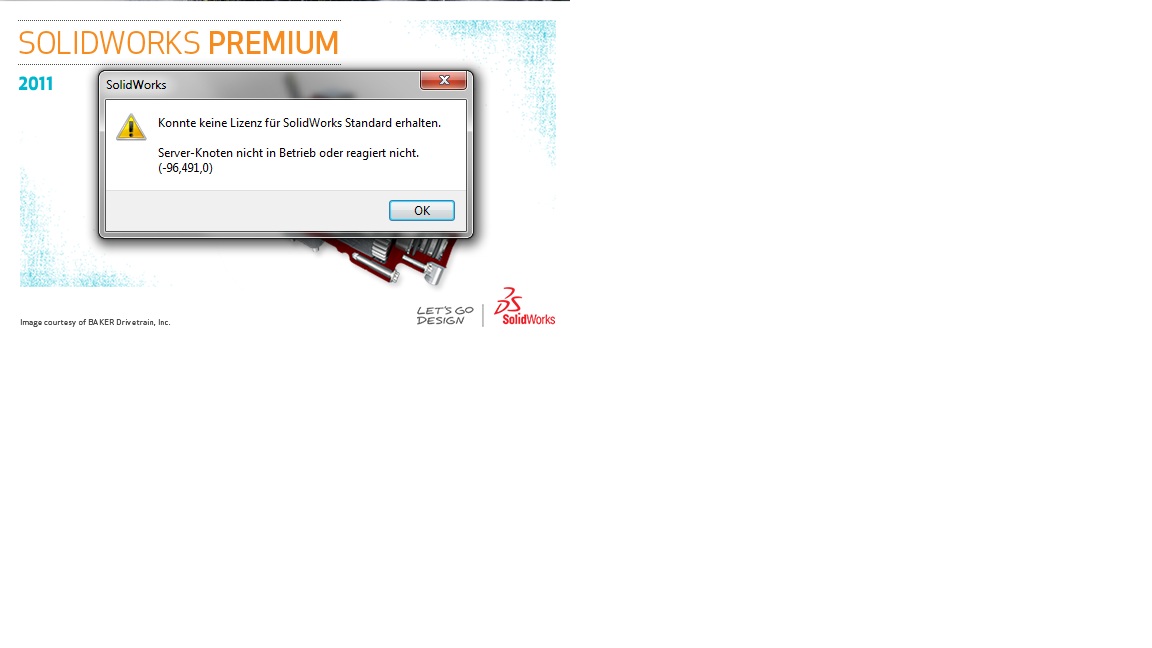

Hallo zusammen.
In der Arbeit hab ich eine Einzelplatzlizenz und somit dachte ich mir ich installiere SWXSolidWorks auch zuhause. Alles wunderbar. Beim Starten von SWXSolidWorks zeigt es mit allerdings einen Fehler an (Konnte keine Lizenz für SolidWorks Standard erhalten. Server-Knoten nicht in Betrieb oder reagiert nicht). Kann mir vielleicht jemand sagen, wo ich was einstellen muss? Kenn mich damit Null aus.
In einem anderen Beitrag hab ich gelesen, dass man bei der Installation irgendwie einstellen kann, dass man SWXSolidWorks zu Hause nutzt. Dies kam bei mir allerdings nicht.
Danke schon mal allen.

die Meldung die du da hast sieht aus als ob eine Netzwerklizenz installiert wurde.
Prüfe doch mal deine Seriennummer mit der installiert wurde.
Die Seriennummer sollte mit 0001 oder 9001 anfangen.
Netzwerklizenzen haben 0010 oder 9010.
Die Seriennummer kannst Du über Software modifizieren kontrollieren und modifizieren

Guten Morgen,
danke erstmal für die Antwort. Meine Seriennummer beginnt mit 9000.
Was sollte ich jetzt machen?

Guten Morgen Mennne,
dann hast du noch die Möglichkeit bei Deinem Reseller für die Netzwerklizenz eine "Heimlizenz" zu beantragen...

Hallo Menne,
wir haben auf einem Rechner auch noch eine Einzelplatzlizenz, aber auch die wurde bei der Installation über das Internet von SolidWorks verifiziert.
Soll die Einzelplatzlizenz auf einem anderen PC genutzt werden muss sie vorher am ursprünglichen PC übers Internet zurück gegeben werden.
Ist vor allem wichtig wenn man einen neuen PC für die Einzelplatzlizenz nutzen will, bevor man den alten platt macht die Lizenz zurück zu geben, nachträglich geht zwar auch, nur aufwändiger über den Support.
