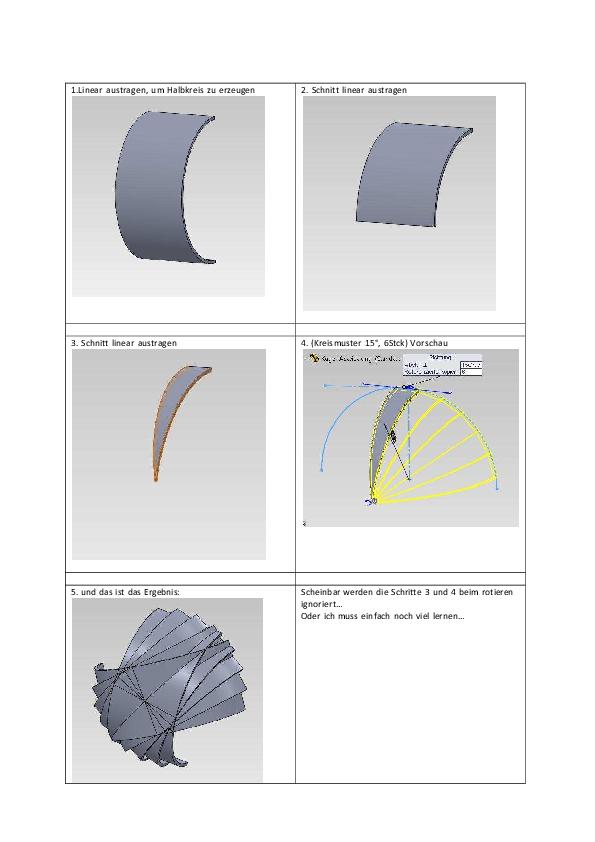

Hallo, meine ersten Gehversuche mit SolidWorks verliefen schon ganz zufriedenstellend.
Bin seit 3 Wochen beim Selbststudium anhand zahlreicher Bücher, die schrittweises konstruieren schulen.
Nun aber habe ich das folgende Problem:
Erstellung einer Kugel aus mehreren Triangeln um später abwickeln zu können.
Hier habe ich erst ein Halbkreis-Element durch austragen "dünn" erstellt.
Dann durch Schnitt linear einen Viertelkreis geschnitten
Dann durch Schnitt linear ein Tortenstück geschnitten.
Nun kreisförmig rotiert und die Vorschau sah gut aus...
Dann wurden aber im Ergebnis die Schnitte scheinbar ignoriert.
Im Anhang eine PDF zum besseren Verständnis und die SW-Datei.
SW 2012
Gruß, Wolfgang

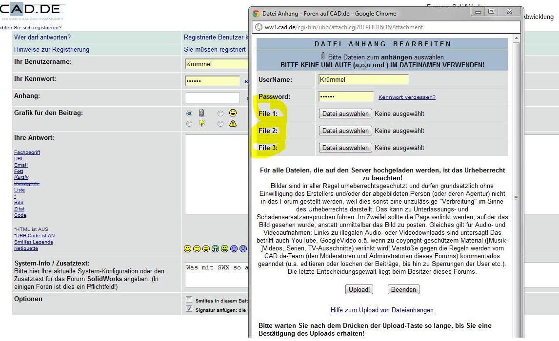

Wie bekomme ich denn hier zwei Dateien abgelegt?

erstellt am: 07. Mrz. 2012 21:13    Editieren oder löschen Sie diesen Beitrag!  <-- editieren / zitieren -->   Antwort mit Zitat in Fett Antwort mit kursivem Zitat    Unities abgeben: 1 Unity (wenig hilfreich, aber dennoch)2 Unities3 Unities4 Unities5 Unities6 Unities7 Unities8 Unities9 Unities10 Unities Nur für SolidTester 10 Unities + Antwort hilfreich
leider hast Du 2012 das bekomme ich nicht auf
zum hochladen siehe Bild

erstellt am: 07. Mrz. 2012 21:34    Editieren oder löschen Sie diesen Beitrag!  <-- editieren / zitieren -->   Antwort mit Zitat in Fett Antwort mit kursivem Zitat    Unities abgeben: 1 Unity (wenig hilfreich, aber dennoch)2 Unities3 Unities4 Unities5 Unities6 Unities7 Unities8 Unities9 Unities10 Unities Nur für SolidTester 10 Unities + Antwort hilfreich
dann komm ich mal vorbei.
Nehm mal bei deinem Muster Körper für Muster, dann geht es.
Bei deinem Muster sind nicht alle Features drin enthalten.
Ich habe ein neues Muster nach deinem Vorbild gemacht, aber alle Features drin, dann geht es auch.

erstellt am: 07. Mrz. 2012 22:09    Editieren oder löschen Sie diesen Beitrag!  <-- editieren / zitieren -->   Antwort mit Zitat in Fett Antwort mit kursivem Zitat    Unities abgeben: 1 Unity (wenig hilfreich, aber dennoch)2 Unities3 Unities4 Unities5 Unities6 Unities7 Unities8 Unities9 Unities10 Unities Nur für SolidTester 10 Unities + Antwort hilfreich
Hallo Wolfgang,
wähle zunächst im Featuremanger den Körper an und anschließend dann das Feature Kreismuster, dann geht es.

Ok danke erstmal.
Werde morgen versuchen alles mal umzusetzen.
So nun hab ich's!! :freu:
