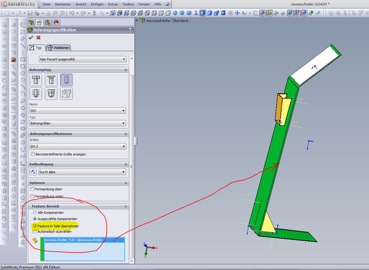

hallo,
diese Frage ist aus reinem Interesse, als unbedingt notwendig,
Ich stolpere immer wieder darüber in Baugruppen auch mal größere Änderungen an der Baugruppe vorzunehmen, als an den einzelnen Teilen.
-->Grundlage; ich habe eine Baugruppe aus Blechteilen zusammengestellt und in diese mit dem Bohrungsassistenten löcher gebohrt, um diese Vernieten zu können.
-->Frage wie bekomme ich nun aus den Einzelteilen, die als Einzelteil keine Löcher haben, eine Zeichnung erstellt.
die einfachst Lösung wäre alle Löcher ordentlich in die Einzelteile zu machen,
aber wenn es schon den Knopf gibt und ihn gedrückt kann, würde ich würde ich diesen Weg auch gerne Weitergehen.
danke für eure Hilfe,
lg me

Hallo und herzlich willkommen im SolidWorks Brett hier auf CAD.de,
Eine Übersicht aller Foren auf CAD.de findest Du >hier<
Hier noch eine paar gute CAD.de-Seiten, die es sich zu besuchen lohnt:
Aber jetzt zu Deinem Thema, was Du nicht bedacht hast ist dass es auch Baugruppenbearbeitungen gibt. Denke dabei mal an Schweißteile, diese werden sehr oft nach dem schweißen spanend bearbeitet. Dir ist sicher schon aufgefallen dass die Baugruppenbearbeitungen nur einen Materialabtrag ermöglichen, das entspricht der Realität.
Es gibt allerdings auch ein Feature das sich Bohrungsserie nennt, dieses ermöglicht in der Baugruppe Bohrungen zu erstellen die dann auch im Einzelteil sichtbar sind. Da ich das Feature noch nie verwendet habe kann ich Dir dazu nicht mehr sagen.
Weiter gibt es noch die Möglichkeit Einzelteile innerhalb de Baugruppe zu bearbeiten, das ermöglicht ein direktes abnehmen von Konturen und Maßen aus der Baugruppe ins Einzelteil, sogenannte externe Referenzen.
gruß Heiko

Hallo me,
und herzlich willkommen auf CAD.DE
Dafür gibts ein kleines cooles Häkchen  siehe Bild
Grüße Andreas

nabend
danke Heiko, das Solidworks gerne so Arbeitet wie man fertigt war mir schon bekannt.
Das die Jungs es schon soweit getrieben haben war mir nun nicht mehr klar. Die Herangehensweise erleichtert wieder ein wenig. muss auch gestehen ich hab vor 5jahren das letzte mal ein Solidworks in der Hand gehabt, lang lang ist her.
und Kümmel, das Häkchen hat mich dann auch um so mehr umgehauen, dann kann ich nun die Zeichnungen noch mal ordentlich machen...juhuu...
danke ihr beiden.
