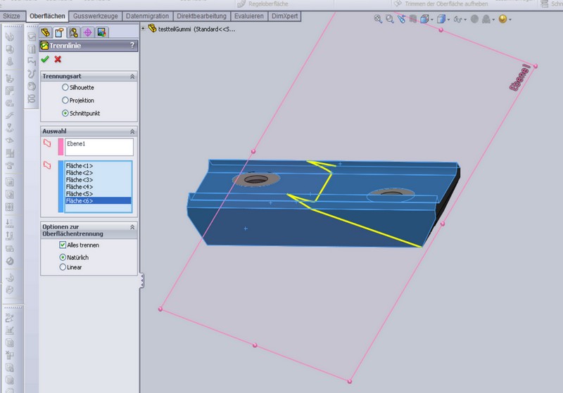

Hallo zusammen!
Ich habe irgendwann schon einmal eine Schnittlinie aus einem Körper oder einer Fläche und einer diese(n) schneidenden Ebene erstellt.
Weiß aber nicht mehr, ob das überhaupt in SWX war..
Weiß jemand, wie/ob das geht?
Ich möchte die Linie dann in einer Skizze verwenden.
Danke schön und Gruß,
Martin

Einfügen - Kurve - Trennlinie - Schnittpunkt
Gruß Thermo

Trennlinie heißt das Feature, nach dem Du suchst.

oder du machst eine 3D-Skizze auf (falls nötig), wählst die Ebene und die Körperoberflächen, und nimmst dann "PullDown Extras / Skizzieren / Schnittkurve".
Das geht auch bei komplexeren Oberflächen, die sich gegenseitig schneiden. Das können "Trennlinie" oder "Projeziert" nicht!

Extras - Skizzieren - Schnittkurve funktioniert auch in einer aktiven 2D- Skizze und genau das hatte ich gesucht!
Super!
