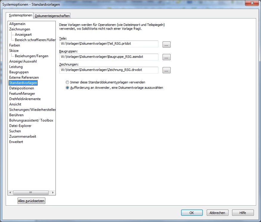

wenn ich aus CADENAS eine Schraube erzeuge und nach SolidWorks2011 exportiere,
wird die Schraube ohne schattierte Gewindedarstellung abgebildet. Nun muss ich von
Hand in die Dokumenteigenschaften gehen und dort den Hacken für
Schattierte Gewindedarstellung setzen. Jetzt ist das Gewinde sichtbar (Textur).
Laut Kontakt mit dem Cadenas-Support, ist das ein SolidWorks-"Problem".
Da es eine Dokumenteigenschaft ist, vermute ich mal, dass beim Erzeugen des Einzelteiles (Schraube) eine „default-Vorlagendatei“ verwendet wird.
Wenn das so ist, bräuchte ich eigentlich nur den Hacken in der „default-Vorlagendatei“ setzen und es wäre dann für alle Benutzer verfügbar.
Hat jemand einen Tipp hierzu?

was steht den in den Systemoptionen bei Standardvorlagen drin? Sieht das so aus wie bei mir, siehe Bild
gruß Heiko

Hallo Heiko,
alles klar, jetzt weiß ich wo bei mir die Vorlagendateien liegen.
Werde die Einstellung dort ändern, bzw. die Pfade ändern auf unsere Schulvorlagen.
Vielen Dank.
