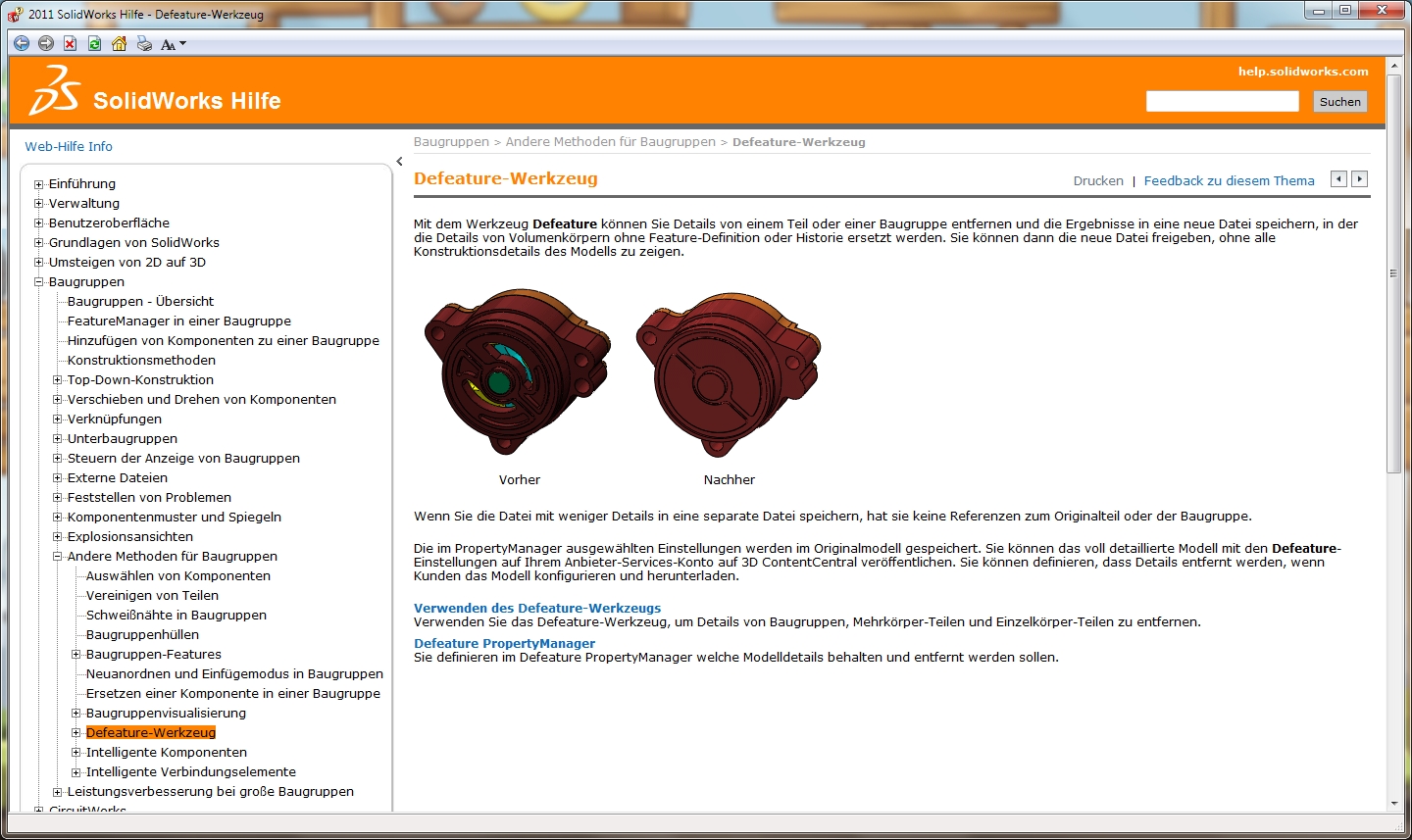

Hallo Leo,
ich denke du suchst die "Defeature-Funktion"...
Gib einfach in der Suche"Defeature"ein...
Grüße vom Olli

Lt. Onlinehilfe: Wenn Sie die Datei mit weniger Details in eine separate Datei speichern, hat sie keine Referenzen zum Originalteil oder der Baugruppe
Dann müsste ich bei etwaigen Modelländerungen an der Ausgangsdatei den Vorgang wiederholen, und die dabei neu entstehende Datei gegen die alte austauschen (und verknüpfen)? Genau das wollte ich vermeiden.

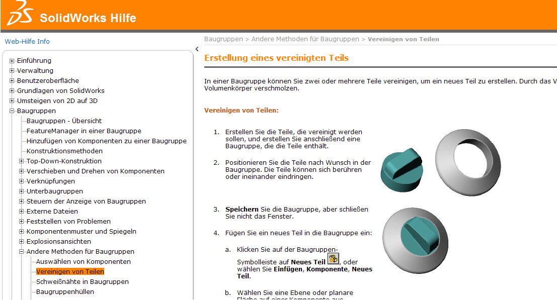

erstellt am: 08. Mrz. 2012 08:13    Editieren oder löschen Sie diesen Beitrag!  <-- editieren / zitieren -->   Antwort mit Zitat in Fett Antwort mit kursivem Zitat    Unities abgeben: 1 Unity (wenig hilfreich, aber dennoch)2 Unities3 Unities4 Unities5 Unities6 Unities7 Unities8 Unities9 Unities10 Unities Nur für Leo Laimer 10 Unities + Antwort hilfreich
Hallo Leo,
ich glaube, die Funktion, die du meinst ist "vereinigen".
Aus mehreren Teilen eins machen und bei Änderungen mitändern lassen...
Guck mal in der Hilfe.
Holger
