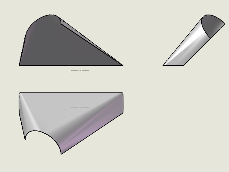

ich habe einen Übergang Rechteckig auf Rund gebastelt. Hat gut funktioniert, einschließlich Abwicklung. Nur bekomme ich in die Abwickung keine Kantlinien. Die werden automatisch nur eingefügt, wenn die Skizzen auf parallelen Ebenen liegen  Ist hier leider nicht der Fall.
Kennt hier vielleicht jemand eine Möglichkeit?

die Profile müssen segmentiert werden - erst dann hast Du Biegelinien. So ist das ein umgeformtes Blech.

Die Profile bestehen jeweils aus gleich vielen und gleichartigen Elementen. Also immer abwechselnd Geraden und Radien mit tang. Übergängen. Dann mit "Ausgeformte Biegung" erstellt.

Sichtbarkeit von den Skizzen in der Zeichnung EINSCHALTEN.
