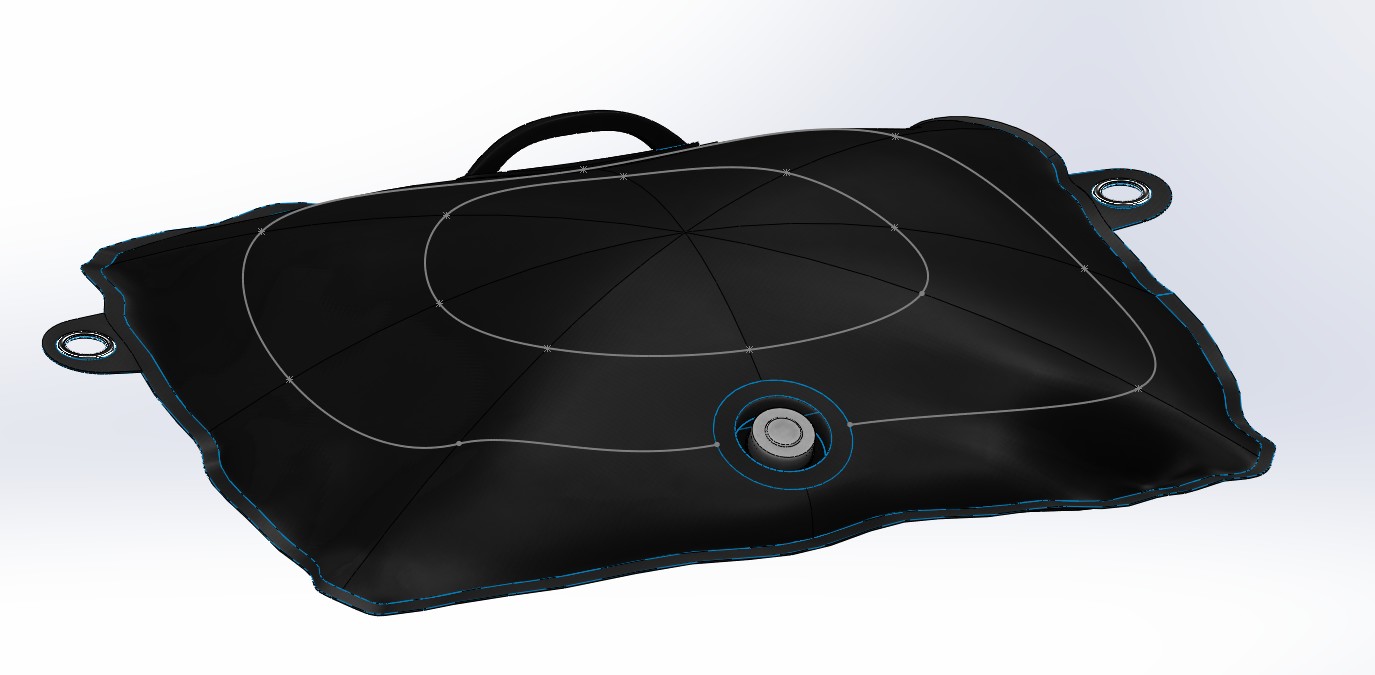

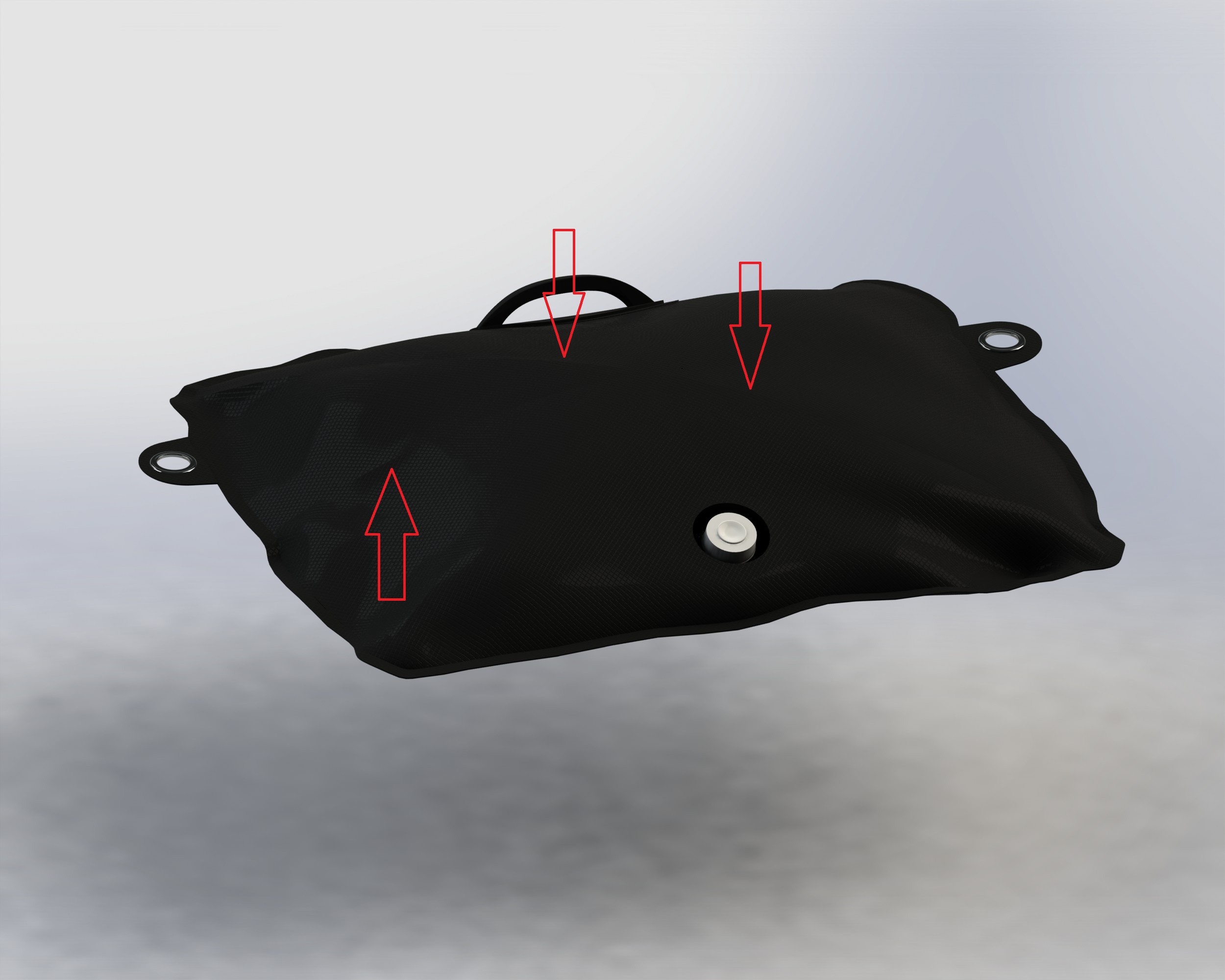

Morgen Leute
warum werden meine flächen nicht tangential? Hab da teil aus mehreren flächen erstellt! die linien im ersten bild sind meine zwangsbedingungen und tangential! --> dann sollten es die flächen doch auch sein oder? doch beim rendern sieht man ganz genau das auf den flächen kanten kanden sind die da nicht sein sollen!
hab schonversucht sich zu verrunden doch das lässt SWXSolidWorks nicht zu!
hat vielleicht jemand eine idee?
lg pat.Rick

Hi Pat.Rick,
keine Ahnung, wie Du die Flächen erstellt hast, aber:
- Sind wirklich ALLE Kurven, die Du zur Erstellung benutzt hast tangential? Nicht nur die in der Mitte?
- Die Dreiecksflächen in der Mitte der Tasche (Tante edit ein) sind (Tante edit aus) immer problematisch, Flächen aus vier Kurven gehen meist besser.

ja sind sie! das ist eine spline die ich in einem gezogen habe die ist automatisch tangential! sprich von kante zu kante immer einen punkt gesetzt! ich sehe auch im model wie die fläche der spline folgt. aber beim rendering sieht man eben diese kanten!

Ich meinte ALLE Kanten/Kurven, auch die Umrandung!!!
Und was ist mit den Dreiecken in der Mitte?

Sind alle Tangential eine spline und dann immer nur das teil in eine 3d skizze übernommen das ich brauch!
es sind 8 einzelne flächen! die dreicke sind die flächen! alle linien sind tangential! auch die flächen sehen tangential aus! trotz allem habe ich kanten!

Hallo pat.Rick,
Dein Ergebnis ist nach meiner Auffassung sehr respektabel. Um das Problem zu erkennen sind die Bilder allerdings ein bisschen dunkel. Ich vermute, dass die Flächen durchaus tangential sind, aber nicht unbedingt kurvenstetig.
Wahrscheinlich ist die Verbindung zwischen den Flächen an den problematischen Stellen mit winzigen Tangenten verbunden, die sich im Rendering wie eine Kante abbilden.
Also versuch mal eine Verbindung der Flächen mit der Option Krümmung, oder ändere die Tangentenlänge beim erstellen der Flächen. das alles ist auf jeden Fall Arbeit, die Zeit frisst! trotzdem viel Spaß!

ich glaube das ich das problem schon gefunden habe! die splinen sind schon tangential nur alle anderen stellen dazwischen nicht! also mach ich etwas falsch! wie würdet ihr so ein model aufbauen! damit es vielleicht nicht zu solchen "problemen" kommt!
ich finde das Teil auch ganz ok nur würd ich trotzdem gern wissen wie man es besser machen kann!
bin mit der flächendarstellung noch nicht so fit wie ich es gern sein würde!

Hallo pat.Rick,
ein "Fehler" der mir bei der ersten, schnellen Begutachtung aufgefallen ist, ist:
Du erstellst oft zusätzliche 3D-Skizzen, in denen du die Flächenkanten abgegriffen hast. Eine 3D-Kurve liefert aber keine Richtung (die Fläche schon). Warum also machst du dir diese zusätzliche und kontraproduktive Arbeit?
Gerade bei den Oberflächen-Ausfüllungen könntest du doch sonst die Randebdinugung "tangential" auswählen - so aber nicht!

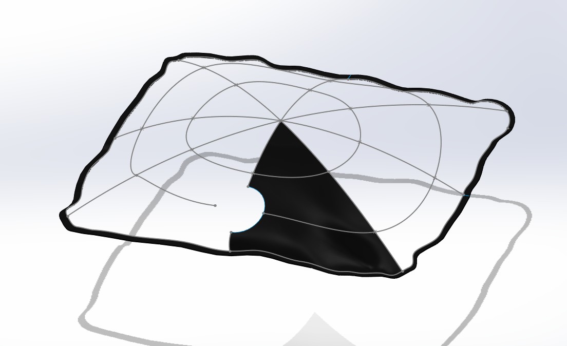

erstellt am: 07. Mrz. 2012 09:37    Editieren oder löschen Sie diesen Beitrag!  <-- editieren / zitieren -->   Antwort mit Zitat in Fett Antwort mit kursivem Zitat    Unities abgeben: 1 Unity (wenig hilfreich, aber dennoch)2 Unities3 Unities4 Unities5 Unities6 Unities7 Unities8 Unities9 Unities10 Unities
Hallo Heiko
Danke mal für deinen einwurf! ich glaube ich hab verstanden nur irgendwie muss ich ja anfangen! anfang wie in bild 1! eine fläche muss ich als erste einmal mit einer 3d skizze machen nur wie gehe ich dann weiter kann ja keine fläche-skizzen oberfläche erstellen! brauch ja wieder eine skizze um eine fläche zu erstellen!
oder geht dein gedanke eher in richtig von bild 2! sprich eine lücke lassen und diese dann mit einer fläche verbinden dann sollte ja auch die oberflächen tangential sein! nur wie mache ich das, wie du siehst habe ich unten eine lücke bzw. kann SWXSolidWorks die fläche nicht erstellen!
LG pat.Rick

Hallo pat.Rick,
von meinen Versuchen poste ich mal eines, das man in anderen Bereichen als "schlecht" verwerfen würde; Ich finde es aber gelungen, weil der Faltenwurf des Wassersacks gut rüber kommt. Verantwortlich für den Faltenwurf ist die (deine) Randgestaltung - und die könnte man ja auch ändern.
Technisch - ohne auf das Ergebnis zu schauen - habe ich sowohl die Modellierung des Randes stark vereinfacht. Hier ist die Option "Ausformung schliessen" interessant.
Weiterhin habe ich dafür gesorgt, das alle Stützkurven auch tatsächlich tangential anschliessen. Nur so können sie auch für eine tangentiale Fläche hergenommen werden.
Weiterhin habe ich direkt mit den Flächenkanten, und wichtiger: deren Richtungen gearbeitet.
Der Befehl "Begrenzungsflächen" könnte auch selektiver verwendet werden. Man sieht aber an meinem Beispiel, dass er in der Lage ist, die ganze Fläche "auf Schlag" zu erzeugen. Der Befehl ist sehr leistungsstark und robust!
"Oberfläche ausfüllen" nimmst du immer da, wo Lücken harmonisch geschlossen werden sollen. Aber auch hier wieder unbedingt die Bedingung "Tangential" oder "Krümmung" benutzen! (Geht aber nur bei Referenzierung der Kanten - nicht von 3D-Skizzen-Elementen).
Wichtig ist der "SelektionManager". Wann immer Flächenkanten oder Skizzenelemente teilweise oder fortlaufend gewählt werden sollen, muss dieser verwendet werden. Du findest ihn über die rechte Maustaste, sofern die Befehle aufgerufen wurden.
Wenn dir die Falten nicht gefallen, sollte die Modellierung etwas anders angegangen werden...
Einen schönen Gruß von Heiko
