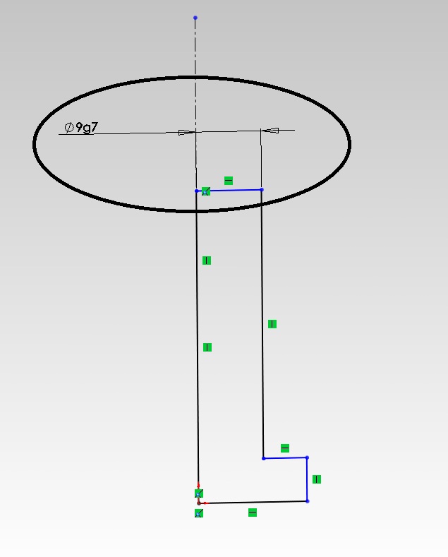

Hallo an alle,
ich möchte ein Drehteil durch einen Halbschnitt als Skizze erstellen. Meine Frage ist, wie bemaße ich den (vollständigen) Durchmesser der späteren Rotation (also über die Mittellinie hinaus)?
Danke und Grüße
Bendex

Hallo Bendex,
wenn du die eine Linie und dann die Mittellinie anklickst, dann kannst du das Maß über die Mittellinie hinweg ziehen und es springt dann automatisch auf Durchmesser.
Gruß Devastator

etweder
beim erstellen des Maßes gleich auf die linke Seite der Mittellinie wechseln (achtung, du mußt natürlich auch diese zum erstellen des Maßes verwenden und nicht die volle Linie! )
oder wenn du vergessen hast, einfach das Maß anklicken
im featuremanager dann umstellen auf durchmesser, bzw dopplelter Abstand
lg Martin

vielen Dank für die Tipps!
