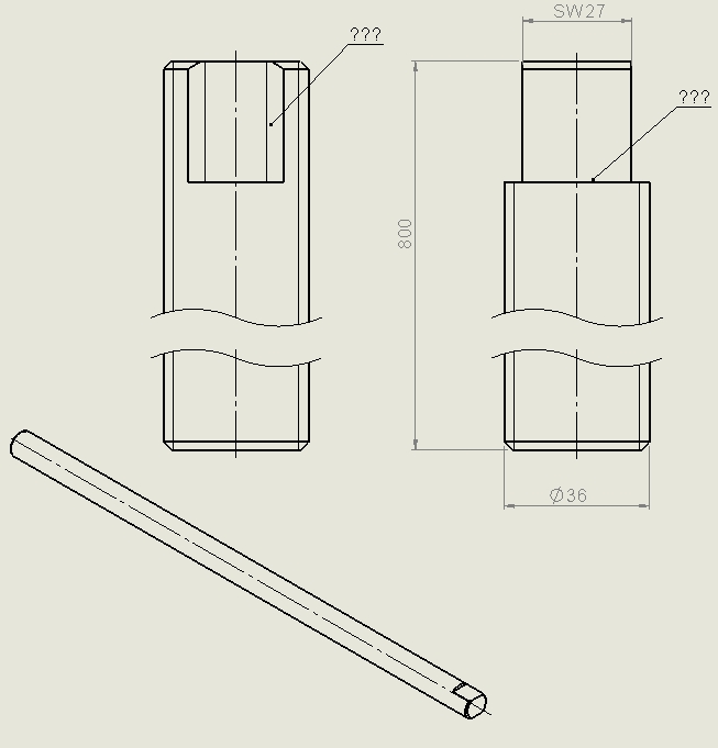

habe eine Gewindestange M36 L=800 erstellt. An einem Ende ist ne SW27 angebracht. Bitte Bild im Anhang anschauen. Die beiden "Kanten" die mit ??? markiert sind, sollten da eigentlich nicht auftauchen. Scheinbar wird die Gewindelänge egal ob "durchgehend" oder "blind" an der Schlüsselweite getrimmt und führt zu merkwürdiger Darstellung.
Ist das so, oder habe ich was falsch eingestellt?

Das scheint so richtig zu sein.
Da kommt der "Gewindegrund" aus der Schlüsselfläche raus.
Das SWXSolidWorks das so darstellt ist mir allerdings neu.

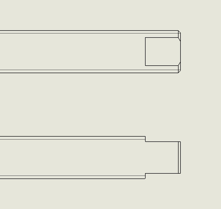

alles gut sieht doch super aus! eine zeichnung aus deiner datei! muss am 2011 liegen!
willst du es so habe wie auf meinem bild?

Hallo pat.Rick,
is bei mir schon länger her, aber dein Bild scheint mir korrekt zu sein.
Was bei mir merkwürdig ist, wenn ich den Hinweistext mit den ??? auf die falsche Kante setzten will, dann springt der Pfeil ans Ende des Körpers...... quasi "das Gewinde geht zwar bis ans Ende, aber ich zeige es dir trotzdem mal falsch an"
Kann mir das Problem auch jemand mit 2011 bestätigen?

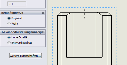

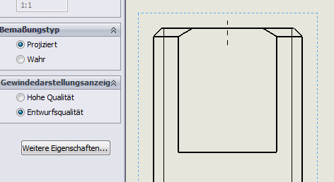

Hab gerade mal getestet.
Schalte mal deine Ansicht von "Hohe Qualität" auf Entwurfsqualität um !

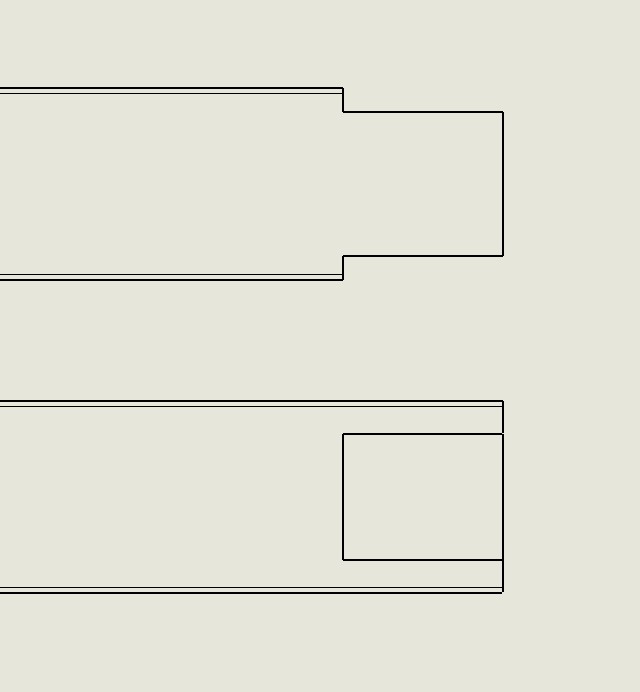

Hier noch Bilder.

UNGLAUBLICH! Hat funktioniert.
Muss man es verstehen??? Entwurf = Realität????
Danke!

erstellt am: 05. Mrz. 2012 15:48    Editieren oder löschen Sie diesen Beitrag!  <-- editieren / zitieren -->   Antwort mit Zitat in Fett Antwort mit kursivem Zitat    Unities abgeben: 1 Unity (wenig hilfreich, aber dennoch)2 Unities3 Unities4 Unities5 Unities6 Unities7 Unities8 Unities9 Unities10 Unities Nur für Devastator 10 Unities + Antwort hilfreich
Das ist aber erst ab der 2011-er Version so.
Getestet mit 2010 ist die Ansicht identisch.
Allerdings hat SWXSolidWorks ja recht. Denn an dieser Stelle tritt das Gewinde aus der Fläche aus.
Aber nach Norm ist die Darstellung allerdings nicht. (Zumindet nicht in D  )
