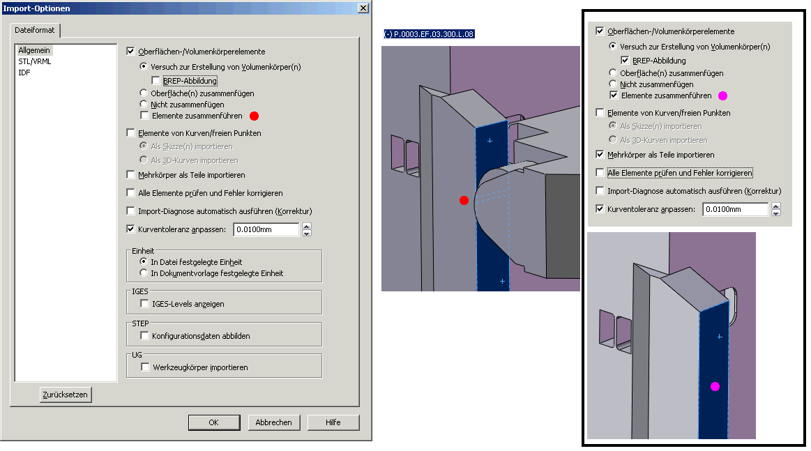

Nicht bei STEP203. Da gehen neben der Baugruppenstruktur auch die Farben flöten. Hier zwingend 214 verwenden
Trennflächen wurden bei mir (re-import) immer ignoriert, d.h. die Flächentrennung z.B. für farbliche Absetzung ging auch verloren...

Hallo Ralf,
Original erstellt von Ralf Tide:
HTHHope this helps (Hoffe, es hilft weiter) & bis demnäx, Ralf]
da habe ich doch nen heissen Tipp: (Option zusammenführen)
