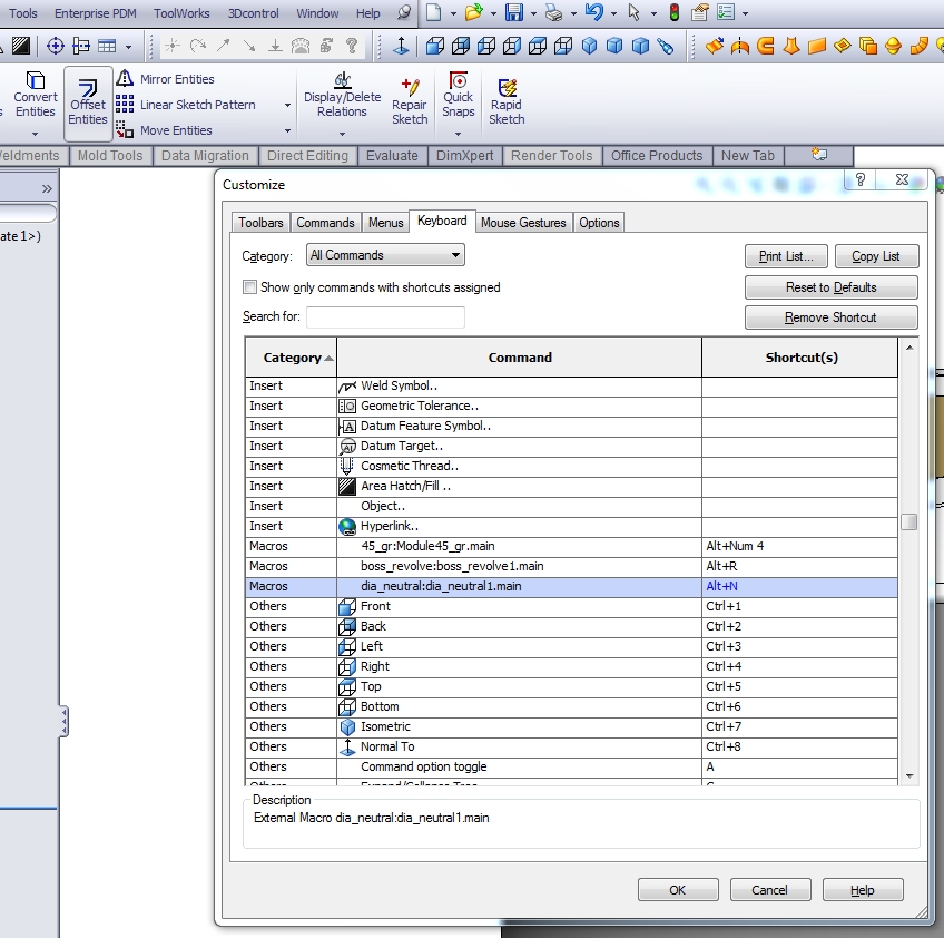

'macros dir should be same place as the SLDWORKS.exe-file
'Before running from sldprt: select the Sketching plane first!
'In #tools#Costumize#keybord#Category#Macros chose a keybord
'shortcut
'Best regards Gunnar

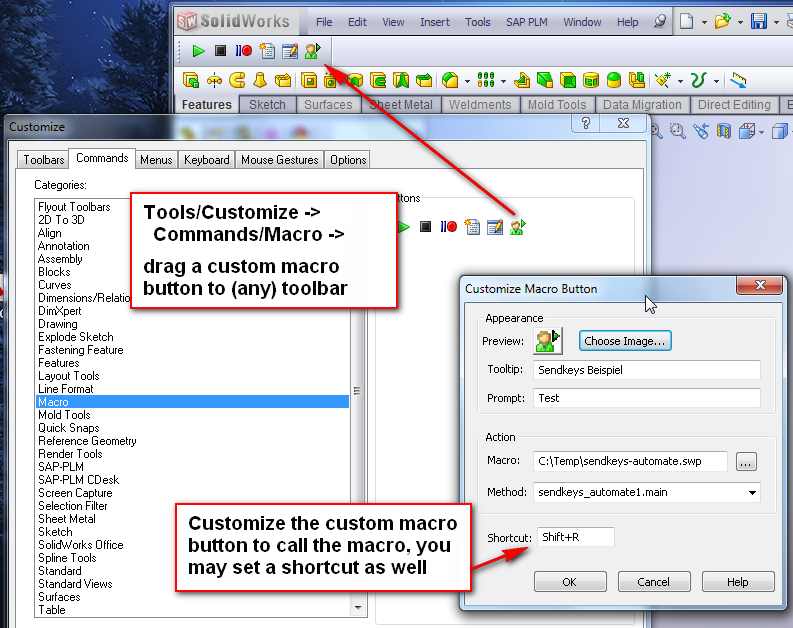

Ich binde das allerdings nicht per Tastaturshort über das macro-Verzeichnis ein, sondern über einen benutzerdefinierten Makroknopf, dem du auch einen Tasturkürzel zuweisen kannst, dafür kann aber das Makro liegen wo es will. Ist vielleicht Geschmackssache. Ach ja, das Makro sollte als SWP abgelegt werden, nicht als SWB, das gab es gaaaaaanz früher; da waren die SolidWorks Basic Macros reine Textdatei, seit der 2001Plus glaube ich waren es dann SolidWorks VBA Projects, also "richtige" VBA-Projekte. Die SWB werden zu Laufzeitbeginn immer automatisch zu SWP konvertiert, das kann durchaus zu Hängern oder auch Fehler führen, wenn es schon ein Makro mit demselben Namen als SWP gibt, dass im Zugriff ist.

Das verstehe ich nicht ganz, was meinst du mit zu schnell? Versuch es auch mal über den Makroknopf statt über reinen Shortcut, vielleicht liegt es daran.
