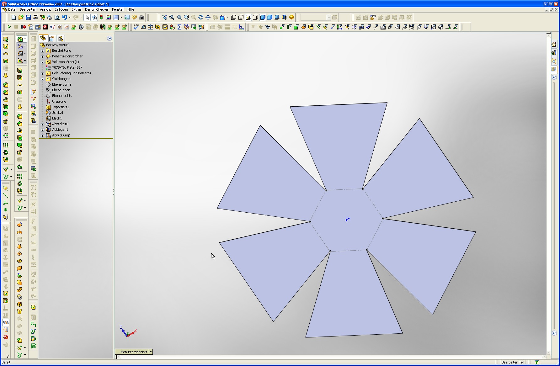

Hallo Leute
Steh vor einem Problem und zwar....
Ich habe mir ein Teil gezeichnet welches später so zusammen geschweisst wird. Nun brauch ich aber nicht diesen Zustand sondern die Geometrie wenn es Flach ist, woraus ich eine DXF Datei erzeugen kann was wiederum der Laser braucht um es zu Lasern.
Ich hoffe ich hab es nicht zu kompliziert erklärt.
Kann mir jemand behilflich sein und erklären wie ich dies am besten bewerkstellige ?
tausend Dank im voraus.
Philipp

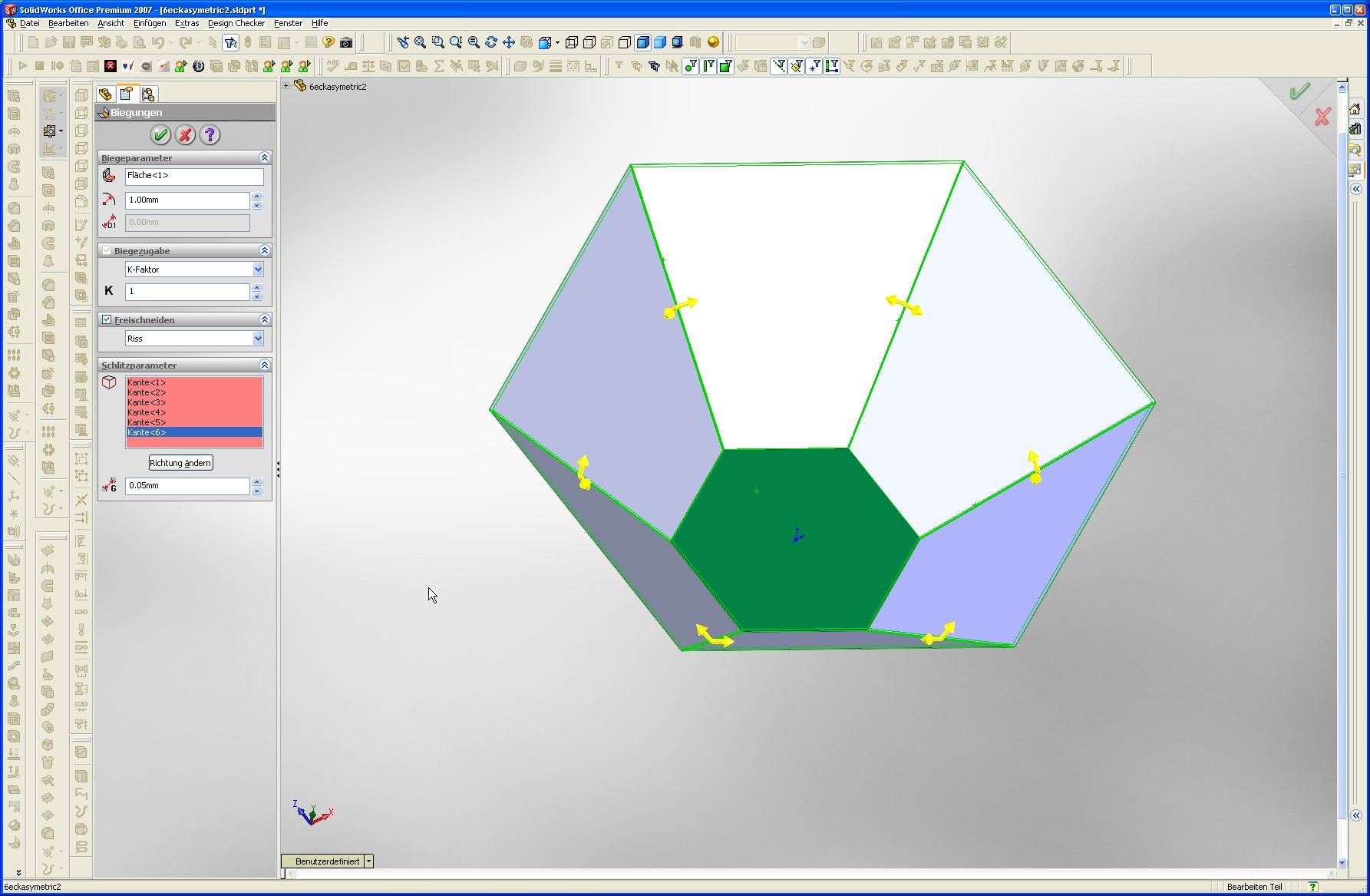

das Teil als Blech erstellen/konvertieren und dann abwickeln.
Für mehr Hilfe benötigen alle das Teil, oder zumindestens ein paar Bilder.

erstellt am: 01. Mrz. 2012 16:50    Editieren oder löschen Sie diesen Beitrag!  <-- editieren / zitieren -->   Antwort mit Zitat in Fett Antwort mit kursivem Zitat    Unities abgeben: 1 Unity (wenig hilfreich, aber dennoch)2 Unities3 Unities4 Unities5 Unities6 Unities7 Unities8 Unities9 Unities10 Unities Nur für noviles 10 Unities + Antwort hilfreich
6eckasymetric2tm.zip
so z.B. ... Dann eine Zeichnung mit der Abwicklung erstellen und als *.DXF abspeichern.

erstellt am: 01. Mrz. 2012 19:49    Editieren oder löschen Sie diesen Beitrag!  <-- editieren / zitieren -->   Antwort mit Zitat in Fett Antwort mit kursivem Zitat    Unities abgeben: 1 Unity (wenig hilfreich, aber dennoch)2 Unities3 Unities4 Unities5 Unities6 Unities7 Unities8 Unities9 Unities10 Unities Nur für noviles 10 Unities + Antwort hilfreich
warum den Umweg über eine Zeichnung?
Im FM unten mit RMB auf Abwicklung klicken-->als dwg/dxf speichern....

erstellt am: 02. Mrz. 2012 08:49    Editieren oder löschen Sie diesen Beitrag!  <-- editieren / zitieren -->   Antwort mit Zitat in Fett Antwort mit kursivem Zitat    Unities abgeben: 1 Unity (wenig hilfreich, aber dennoch)2 Unities3 Unities4 Unities5 Unities6 Unities7 Unities8 Unities9 Unities10 Unities Nur für noviles 10 Unities + Antwort hilfreich
Ja, so wie ich sie beschrieben habe.

erstellt am: 02. Mrz. 2012 12:50    Editieren oder löschen Sie diesen Beitrag!  <-- editieren / zitieren -->   Antwort mit Zitat in Fett Antwort mit kursivem Zitat    Unities abgeben: 1 Unity (wenig hilfreich, aber dennoch)2 Unities3 Unities4 Unities5 Unities6 Unities7 Unities8 Unities9 Unities10 Unities Nur für noviles 10 Unities + Antwort hilfreich
Hallo Olaf, imm Bild oben siehst du in der blauen Zeile SWXSolidWorks 2007 :-)
