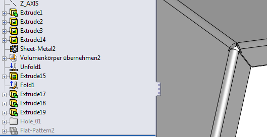

es handelt sich um ein Biegeteil, welches Pyramidenförmig ist.
Nach Innen sollen von beiden Seiten und von Oben Laschen gebogen sein.
Mit SWXSolidWorks 2010 kann man ja aus einem Volumenkörper ein Belchteil machen.
Bei mir ist nur ein Problem das meine Ecken Falsch dargestellt werden.
Vileicht hat jeman eine Idee wie ich das Blechteil am besten machen kann.

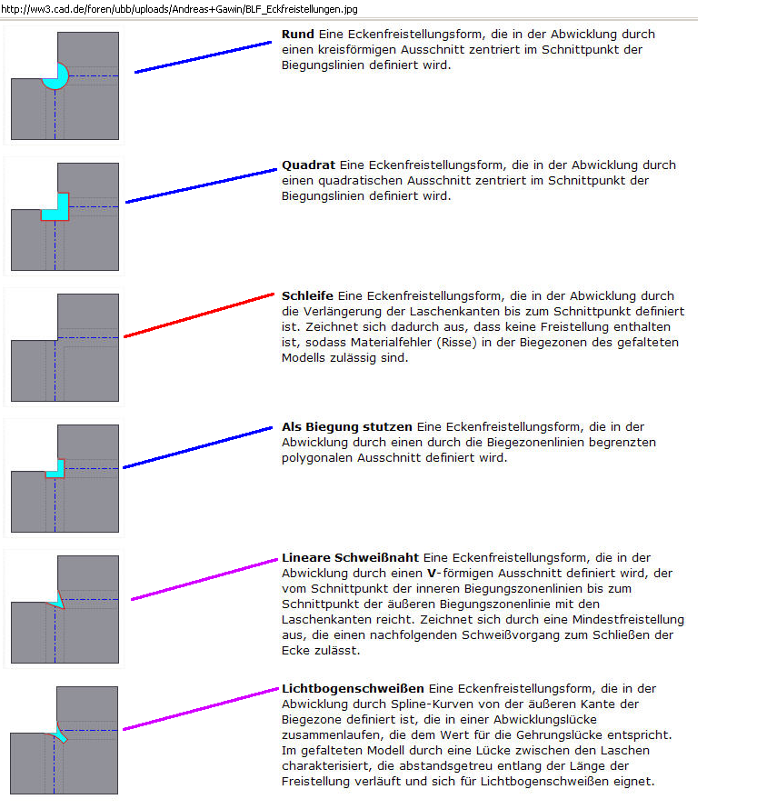

Hallo Lucky
was Du suchst, nennen
* die Inventorkollegen "Lichtbogen-freistellung"
  (siehe Bild)
* machen wir unter SWXSolidWorks mit nem "aufwändigen" Makro
  => wenn Deine kantenwinkel nicht symmetrisch sind,
  gibt das ne Bananenform
Lade mal dein Teil hoch, dann baue ich Dir die Banane rein
(Du musst vorher deinen k-faktor und die Biegradien praxisnah einstellen, sonst klappt das nicht genau)

[QUOTE]Original erstellt von SLDW-FEM:
[B]Hallo Lucky
   (siehe Bild)
Mit dieser Funktionsauswahl könnte ich meine Kollegen aus der Fertigung glücklich machen
Wäre schön wenn SW das auch könnte!

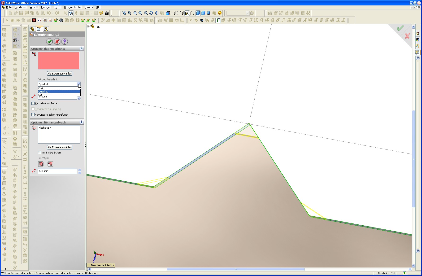

ach was.. Und was ist das bitte? (2007)

Hallo SLDW-FEM,
Für eine hochqualitative Eckverschweissung....
ich habe nicht behauptet, daß es optimal ist und ich damit auch zufrieden bin. Es ist als Standard (irgendein) da - wenn ich was Spezielles brauche, mache ich es so oder so zu Fuss
