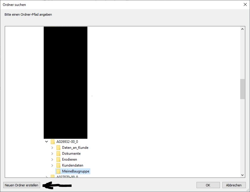

danke erstmal für die Antwort. Hab mal paar Bilder angehangen wie unsere Ordner Struktur derzeit aussieht. Dort sieht man auch den Ordner PDF durch das neue Makro. nur soll in dem Ordner dann wieder ein Ordner erstellt werden der genau wie die Zeichnung heißt. Hab grad etwas rum probiert. Aber hab es nicht hinbekommen :-D
lg Robby

dann versuche es mal mit
Code:
strPDFPfad = strPfad + "PDF\" + strDateiname + "\"
Sollte klappen
Andreas

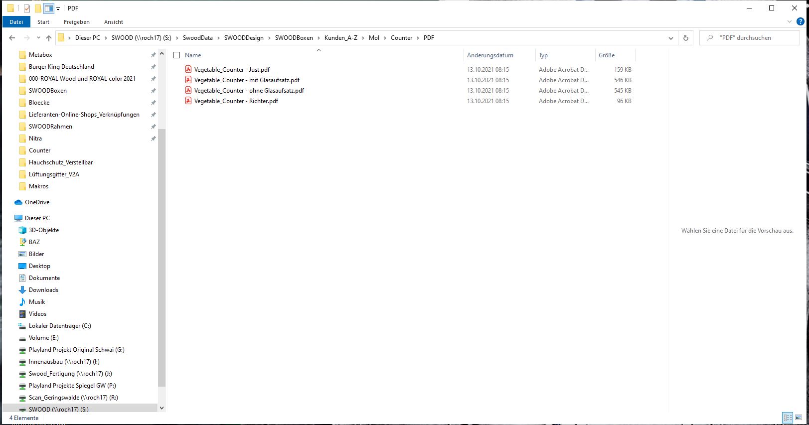

erstellt am: 13. Okt. 2021 09:22    Editieren oder löschen Sie diesen Beitrag!  <-- editieren / zitieren -->   Antwort mit Zitat in Fett Antwort mit kursivem Zitat    Unities abgeben: 1 Unity (wenig hilfreich, aber dennoch)2 Unities3 Unities4 Unities5 Unities6 Unities7 Unities8 Unities9 Unities10 Unities Nur für techdot 10 Unities + Antwort hilfreich
Huhu
bekomme dann Laufzeitfehler 76: Pfad nicht gefunden.

erstellt am: 13. Okt. 2021 09:34    Editieren oder löschen Sie diesen Beitrag!  <-- editieren / zitieren -->   Antwort mit Zitat in Fett Antwort mit kursivem Zitat    Unities abgeben: 1 Unity (wenig hilfreich, aber dennoch)2 Unities3 Unities4 Unities5 Unities6 Unities7 Unities8 Unities9 Unities10 Unities Nur für techdot 10 Unities + Antwort hilfreich
So klappt es fast. Er erstellt den Ordner aber der bleibt leer. Die PDFs liegen dann nach wie vor im PDF ordner

Hallo deckelmaho
Das hab ich auch schon gefunden. Das ist aber leider nicht genau das was ich möchte. Es soll ein Unterordner erstellt werden der wie die Zeichnung heiß.
Trotzdem Danke
lg robby
Edit: es wäre super wenn ich den Ordner nicht erst erstellen müsste
