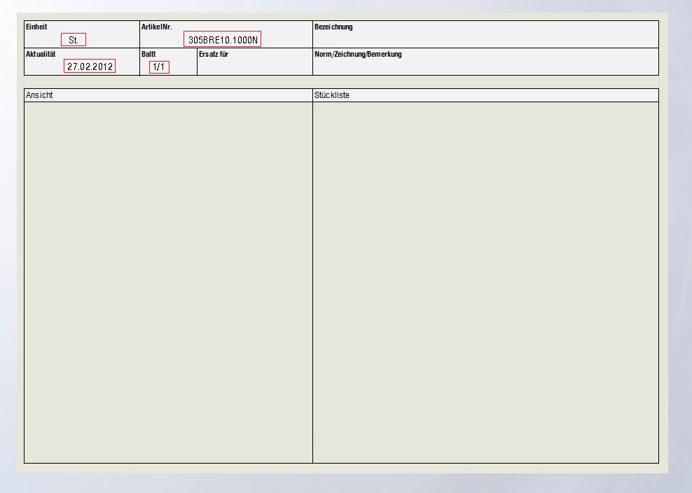

Leider ist jetzt doch noch ein Problem aufgetaucht.
Wir haben uns jetzt entschieden, das wir dann doch Zeichnungen erstellen und nicht nur Bilder von den Modellen.
Jedoch speichern wir die Zeichnungen nicht als PDF o.ä. ab, sondern als JPG-Bild (da wir hauptsächlich unter Linux arbeiten)
Ich habe mir hierzu eine Zeichnungsvorlage erstellt (siehe Bild)
Zeichnungsvorlage besteht aus einer Excel-Tabelle. Die weiteren Beschriftungen (roter Rahmen) sind Textfelder von SolidWorks.
Wenn ich die Zeichnung jetzt als JPG speicher, sind die Schriftfelder (roter Rahmen) nicht auf der Zeichnung.
Woran liegt das? Wenn ich die Zeichnung als PDF speicher, sind alle Schriftfelder zu sehen.

Original erstellt von marco.w:
Die angehängte Datei ist doch ein JPG   und hier sind die Schriftfelder vorhanden. Kann Dein Problem gerade nicht so ganz nachvollziehen, habe ein JPG gespeichert und die Schriftfelder wurden ebenfalls gespeichert. Wenn Du bei speichern unter den Dateityp verstellt hast auf JPG, dann erscheint doch unter dem Dateityp ein Optionen button, hier mal schauen ob es auf Bildschirmaufnahme steht(das was auf dem Bildschirm sichtbar ist wird gespeichert, evtl. Ausschnitt) oder auf Aufnahme drucken (das ganze Blatt wird gespeichert). Evtl. könntest Du ja mal Dein echtes Ergebnis anhängen.
gruß Heiko
gruß Heiko
Die angehängte Datei ist lediglich ein Screenshot. Wollte damit nur zeigen, das die Texte (roter Rahmen) in SW angezeigt werden. Nach dem Speichern als JPG jedoch nicht
Wenn ich einstelle "Bildschirmaufnahme" bei JPG, dann sind die Textfelder zwar vorhanden, jedoch die Darstellung des Modells nicht und die Bildqualität ist relativ mies. Brauch eine dpi von 360
Nochmal zu der Excel-Tabelle im Blattformat
Die jeweiligen Zeilen mit "Einheit" "ArtikelNr" etc sind ausgefüllt (hellgrau)
Liegt es vielleicht an der Einstellung der Layer? Wie kann ich SW sagen, das die Textlayer an oberster Stelle stehen sollen?

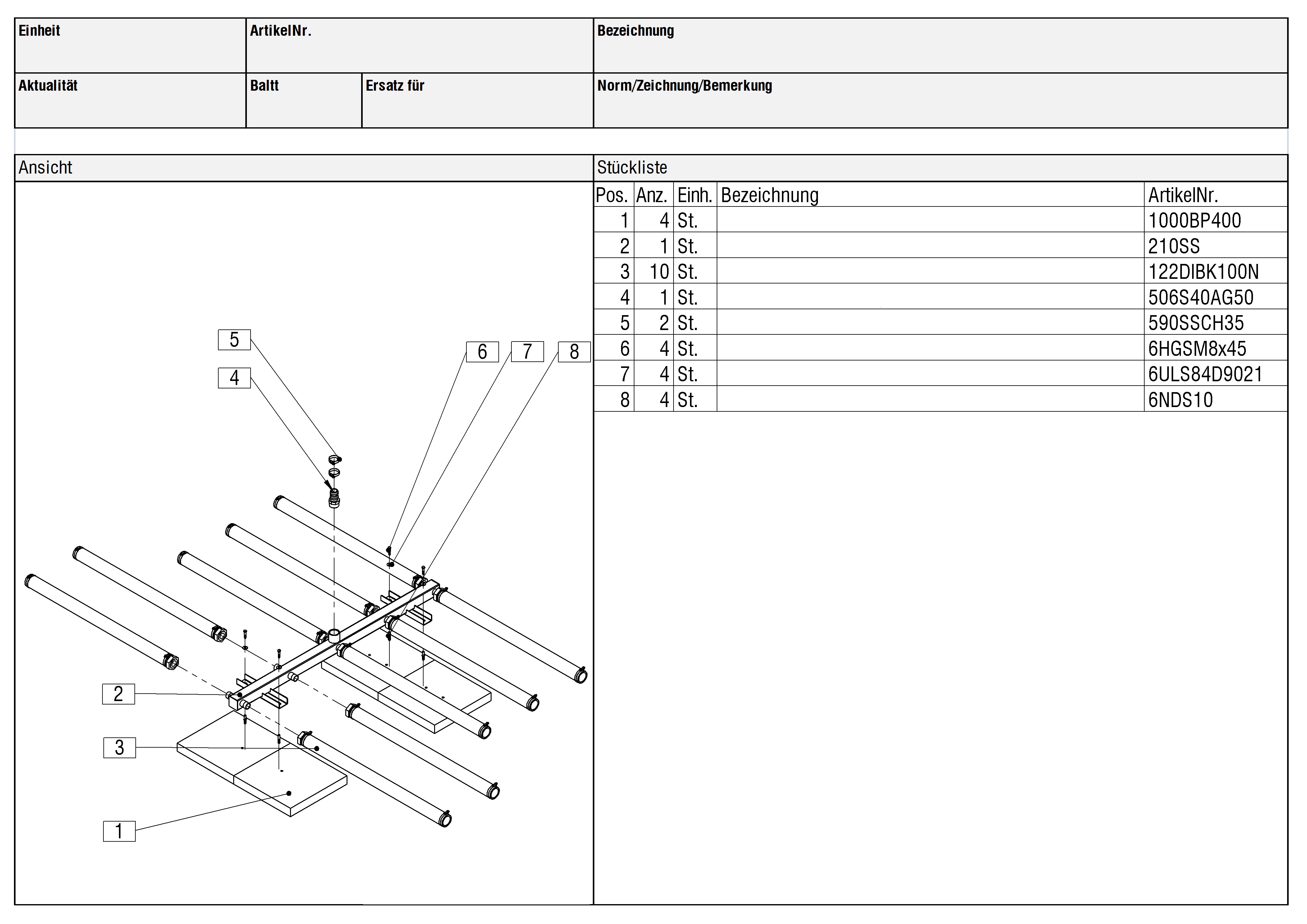

Sorry, hier noch die Zeichnung wie sie nach dem Speichern aussieht (Aufnahme drucken)

Jetzt mal ganz langsam zum mitschreiben, Du hast eine einzige große Excel Tabelle über das ganze Zeichenblatt gelegt und zwar im Blattformat? Dann hast Du auf dem Blatt die Zeichenansicht hinzugefügt und die entsprechenden Felder mittels Bezugshinweis in SWXSolidWorks ausgefüllt?
Falls es so ist kannst Du versuchen im Blattformat die Excel Tabelle mit der rechten Maustaste anklicken und den Menupunkt in den Hintergrund wählen, falls Du das nicht schon gemacht hast. Mehr würde mir dazu nicht mehr einfallen.
Besser wäre es natürlich alles in SWXSolidWorks zu zeichnen ohne diese Excel Tabelle

Original erstellt von Press play on tape:
Soweit Korrekt.
Mich wundert es eben nur, das die Bezugshinweise auf einer PDF zu sehen sind, bei einem JPG-Bild jedoch nicht. Tabelle ist auf "Hintergrund" eingestellt.
Falls niemand weiß woran das genau liegt, dann muss ich wohl den Blattrahmen in SolidWorks zeichnen
