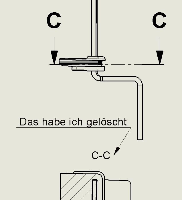

ich habe bei einem Schnitt irgendwann wohl meinen Bezugshinweis A-A gelöscht.
Jetzt wollte ich gerne die Bezugshinweis wiederherstellen aber da kam bei mir die Frage aus wie geht das?
Kann mir hier einer einen kleinen Tipp geben?
          Gruß Thorsten

erstellt am: 21. Feb. 2012 11:56    Editieren oder löschen Sie diesen Beitrag!  <-- editieren / zitieren -->   Antwort mit Zitat in Fett Antwort mit kursivem Zitat    Unities abgeben: 1 Unity (wenig hilfreich, aber dennoch)2 Unities3 Unities4 Unities5 Unities6 Unities7 Unities8 Unities9 Unities10 Unities Nur für The Mc 7 10 Unities + Antwort hilfreich
einer? ...
Nehme an, du suchst das hier:
- in der Zeichnung die Schnittlinie oder Schnittansicht anklicken.
- Blick von der Schnittlinie lösen und nach links schwenken
  (da wo eben noch der Featurebaum war)
- ca. 2. Feld von oben suchen (bei SWX08)
- Buchstaben eintragen
- Blick nach oben schwenken und Grünes Häkchen suchen
Gruß, Christian

erstellt am: 21. Feb. 2012 12:02    Editieren oder löschen Sie diesen Beitrag!  <-- editieren / zitieren -->   Antwort mit Zitat in Fett Antwort mit kursivem Zitat    Unities abgeben: 1 Unity (wenig hilfreich, aber dennoch)2 Unities3 Unities4 Unities5 Unities6 Unities7 Unities8 Unities9 Unities10 Unities
Hallo Christian,
leider nicht so ganz
Habe letzt mal ein Bildchen dabei gelegt

erstellt am: 21. Feb. 2012 14:16    Editieren oder löschen Sie diesen Beitrag!  <-- editieren / zitieren -->   Antwort mit Zitat in Fett Antwort mit kursivem Zitat    Unities abgeben: 1 Unity (wenig hilfreich, aber dennoch)2 Unities3 Unities4 Unities5 Unities6 Unities7 Unities8 Unities9 Unities10 Unities Nur für The Mc 7 10 Unities + Antwort hilfreich
Hallo Thorsten,
das ist ein schon lange schwelendes Übel eine bekannte Einschränkung, einmal gelöschte Ansichtsetiketten bekommst du nicht wieder.
Es gibt aber Hoffnung: der dazu existierende SPR 356744 "Can not link the reinserted Section view label text annotation to parent view once deleted." steht in der Knowledgebase als "Implemented in 2013 a1"

erstellt am: 21. Feb. 2012 14:27    Editieren oder löschen Sie diesen Beitrag!  <-- editieren / zitieren -->   Antwort mit Zitat in Fett Antwort mit kursivem Zitat    Unities abgeben: 1 Unity (wenig hilfreich, aber dennoch)2 Unities3 Unities4 Unities5 Unities6 Unities7 Unities8 Unities9 Unities10 Unities Nur für The Mc 7 10 Unities + Antwort hilfreich
Hi zusammen,
@Stefan: da muss ich Dir ausnahmsweise mal widersprechen. Auch wenn ich nicht weiß, wieso das als gefixt in 2013 a1 drin steht, funktioniert das meiner Meinung nach schon seit 2010.
Man muss den Bezugshinweis (auf der Ansicht liegend) lediglich zur gewünschten Eigenschaft verknüpfen.
Grüße, RBE

erstellt am: 21. Feb. 2012 14:49    Editieren oder löschen Sie diesen Beitrag!  <-- editieren / zitieren -->   Antwort mit Zitat in Fett Antwort mit kursivem Zitat    Unities abgeben: 1 Unity (wenig hilfreich, aber dennoch)2 Unities3 Unities4 Unities5 Unities6 Unities7 Unities8 Unities9 Unities10 Unities Nur für The Mc 7 10 Unities + Antwort hilfreich
Original erstellt von RBE:
Ups, da hätte ich wohl mal besser selbst probiert statt mich auf die Knowledgebase zu verlassen  Ist immer gut, wenn mir nicht alle einfach alles glauben und mit aufpassen, vielen Dank.

erstellt am: 21. Feb. 2012 20:14    Editieren oder löschen Sie diesen Beitrag!  <-- editieren / zitieren -->   Antwort mit Zitat in Fett Antwort mit kursivem Zitat    Unities abgeben: 1 Unity (wenig hilfreich, aber dennoch)2 Unities3 Unities4 Unities5 Unities6 Unities7 Unities8 Unities9 Unities10 Unities Nur für The Mc 7 10 Unities + Antwort hilfreich
die Verknüpfung zu dieser Eigenschaft kam glaub ich in 2010 od 2011 neu hinzu :-)
Leider lässt sich der Maßstab nicht wiederherstellen, ansonsten ok.

erstellt am: 22. Feb. 2012 08:16    Editieren oder löschen Sie diesen Beitrag!  <-- editieren / zitieren -->   Antwort mit Zitat in Fett Antwort mit kursivem Zitat    Unities abgeben: 1 Unity (wenig hilfreich, aber dennoch)2 Unities3 Unities4 Unities5 Unities6 Unities7 Unities8 Unities9 Unities10 Unities Nur für The Mc 7 10 Unities + Antwort hilfreich
Hallo Marco,
doch, auch das geht seit 2010 (ein Punkt weiter oben).
